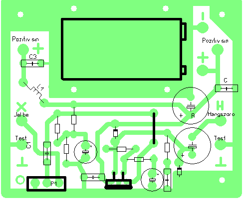

Elkészült két darab új nyák. Az egyik egy műveleti erősítős hanggenerátor, a másik LM386- al ugyanaz.
Elméletem szerint lehet tesztelni velük kimenő trafót tartalmazó hangvégfokot és hangszórót is. Az RF mérésekhez komolyabb megoldás kell.

(#) szendi001 hozzászólása Dec 30, 2011 /
Kérlek tekintsétek meg a modulok elnevezését és a tervezett állapot ütemezését. A megadott részeket tervezem, ha valaki akar, akkor új modult tervezhet bármikor. Erre példa a "Modul1c" ami például lehetne hangfrekvenciás végfokozat transzformátorral, vagy más fajta IC-vel értelem szerűen.
Ehhez minta nyákot tudok adni, ahol a csatlakozó méretek és az elemtartók már ki van osztva. Így minden modul felcserélhető marad.
mod: az elnevezéseket kiterjesztéseket konzekvensen javítom majd, de a lényeg látszik.
projekt.pdf
(#) szendi001 válasza szendi001 hozzászólására (») Dec 30, 2011 /
Ki is próbáltam a nomenklatúrát. Teljes mértékben engedi a modulok fejlesztését funkcó szerint. Itt lenne egy 3. féle hangvégfok a Modul1c. TDA2030 és ez masszív hangszóró vételt eredményez, főleg dugasztápról.
Remélem az RF fokozatokkal is így haladok majd.

(#) Kera_Will válasza szendi001 hozzászólására (») Dec 30, 2011 /
TDA2030 abba igencsak bele csuklik a sima dugóstáp .
15 W végfok ez majd 30W-ot vesz fel 12 V esetén is .
Több amper, Joe ágyúval verébre ?!
A 2030 nyugalmi áramfelvételével a lm386 bőven elboldogul.
Szerintem legalábbis , adatlapok átnézése nélkül ezen a véleményen vagyok .
