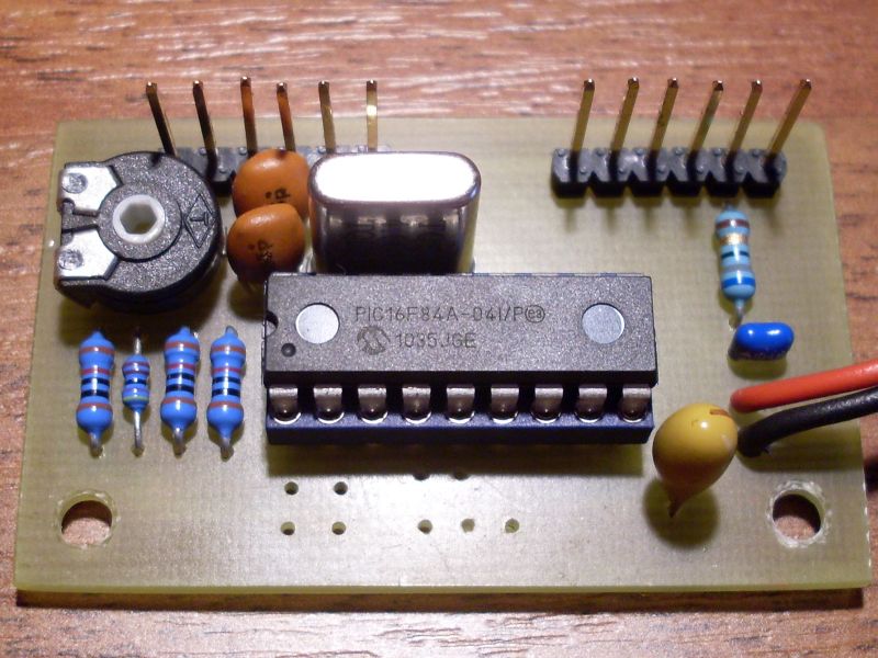

Remélem, hogy jó helyen teszem fel kérdésemet. "Megépítettem" vicsys nagy pontosságú hőmérőjét az itt leközölt útmutatás szerint. Sajnos nem működik. A jelenség az, hogy az lcd felső sora tele kocka karakter és ennyi.
![]() Bár sokat kínlódtam a 16F84A beégetésével (az itthon fellelhető 16F84-ek sajnos rosszak lehetnek), de vettem újat és ebbe a watt féle upgradelt wlpt minivel és WPB_F18_F16_F12 programmal sikerült beégetnem a programot. Legalább is szerintem, mert a program ellenőrzéskor mindig egyezést mondott az adatok között. (Sajnos ez az első pic-es építésem és még max ugatom a témát.) Bár nézegettem a PIC doksiját, néhány dolog nem világos. Elméletileg a kvarcoszcillátornak bekapcsolás után rezegnie kellene. (legalább is szerintem) Na ez nem történik nálam meg. 3 kvarccal próbáltam, 4Mhz-es, és más szériájú mind, de nem indul be az istenadta. Cseréltem a kerámiakondikat is 22p, 33p egykutya. Viszont ami nekem nagyon nem tetszik, hogy a PIC 4. lábán (MCLR) folyamatos 0V van. Ellenőriztem a panelt és az ott szerepelő 100n-os kondit, kutya bajuk. Akkor ez miért van? Ott nem 5V-nak kellene lennie a bekapcsolás után? Sajnos az én tudásom itt megállt, villamosan nem találok semmi gondot, a pichez meg még lüke vagyok. Kérem segítsen valaki egy maradék haját tépő, megtört öregembernek...
Ott biza (MCLR) tényleg +5V-ot kellene mérned. Valami elkötés vagy zárlat lehet. Tegyél fel képeket a panelodról, hátha kiszúrjuk a hibát.

![]() Én is erre gondoltam ezért nagy bátran kivettem a 84A-t a foglalatból, és úgy is mértem feszültséget. Úgy a kellő 5V-ot sikerült (amit a 10K-s felhúzó ellenállás mellett vártam is) Akkor holnap azért próbálok fényképet készíteni és felrakni ide, hátha valami mégis elkerülte a figyelmemet. Most pedig még egyszer végignézek mindent. (Amúgy a panel 99%-osan a te terved) Amúgy az oszcillátornak tényleg kellene rezegnie a tápfesz bekapcsolása után, vagy azt tiltja az MCLR lábon levő L szint? (bocs, ha hülyeséget kérdezek, csak nem tudom hogy a tyúk, vagy a tojás lehet a hibás)
Itt vannak az ígért képek. Az MCLR lábon lévő 100n-os kondenzátor épp nincs bent, mert ellenőrzési célzattal kiforrasztottam tegnap este és nem került még vissza.
Sajnos nincs itthon még egy 16F84A-m, csak PIC16F628A ezért nem tudom kipróbálni, hogy nem rossz-e a PIC. (Bár, amennyire én sejtem, akkor nem tudnám se égetni sem visszaellenőrizni.) Sajna teljesen tehetetlen vagyok. De délután nekiugrom ismét...
Ma délután ráértem egy kicsit foglalkozni a hőmérővel. Töröltem, újraírtam. Mivel nem szokásom tapicskolni a működő áramköröket, csak most figyeltem fel arra, hogy amíg a programozó feszültség rajta van a 16F84A-n, az erősen melegszik.
![]() ![]() Nagy bátran ezután a panelon az MCLR 10K-s felhúzó ellenállását rövidre zártam. Így már megvolt az 5V de sajnos így sem indult el. (amiben azért józan paraszti ésszel nem is igen bíztam.) Van egy sanda gyanúm, hogy akkor az évet egy PIC rendeléssel kell bezárnom...

Az PIC és az LCD között az adat- és a vezérlő jelek összeköttetése rendben van? Akkor jártam így, amikor a D6 vonalon szakadásom volt, az LCD csak egy sorosra inicializálódott..
Nem tudom mi lehet a gond, de ha a 10k nem tudja az MCLR lábat felhúzni 5V-ra, az nagy gond. A nyákodon a kvarc körül meg valami ragacsot látok. Igazán lemoshatnád a panelt tiszta alkohollal, hátha.
A ragacs sajnos a fotózás miatti gyors, tökéletlen lemosás okából került oda. :hide: Természetesen pótolom ebbéli hiányosságaimat, hátha..
Az igazsághoz hozzátartozik, hogy ez már a második panel, amit készítettem. (az elsőt sikerült fordítottan nyomtatnom, ezért a foglalat is a forrasztási oldalon volt rajt.) Mivel ott is teljesen ugyanezt a hibajelenséget produkálta, a többszöri műszeres és szemrevételezés után, inkább önmagam megnyugtatására készítettem egy új panelt. De sajna úgy néz ki hogy eredménytelenül. Én is gyanakodtam első körben az órajel generáló részre, de ugye több kvarccal és több értékű kondikkal is próbálkoztam, úgyhogy már nem hinném, hogy ott gond lehet. Mindegy. Körülsasolok még ma délután utoljára és ha nem sikerül eredményt elérnem, akkor megy a rendelésem.. De természetesen köszönöm szépen, hogy foglalkoztál a problémámmal.. Esetleg egy gyors kérdés. A hőmérő szenzor be nem forrasztása mellett is ki kellene valamit jeleznie a kijelzőn, vagy nem. (csak, hogy nehogy a ki- be forrasztások között, az is elromoljon...)
Újra összeforrasztottam, de ugyanaz, a rajz szerint bekötve....
Működik, hurrá.
Bár nem azzal a progival, találtam mást, de kb ugyanaz... Bővebben: Link oldalról ezzel: köszönöm a segítséget!!
Ezt én is megnéztem így gyorsan este. A szerintem rossz, pic-et töröltem (sikeresen) beírtam (szintén sikeresen) és fixen 5V-ra húzott MCLR lábbal elindítottam. És csodák csodája megjelent a kijelzőn az :Insert DS1821 felirat. Szóval valamit azért csak csinál az a nyűves PIC. Bár hiába akasztottam rá a DS-t a felirat nem változott. És természetesen, ha maradtam a 10K-s MCLR felhúzónál, akkor szintén a szokásos kockák fogadtak.
