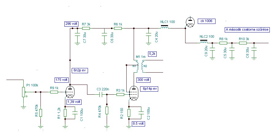

B.Ú.É.K mindenkinek.Megépítettem első csövesem 6n2p/6p14 se.Mellékelek pár képet a deszkamodellről és a rajzot a jelenlegi mérésekkel. A végcsövek beállításai még nem a legjobbak,de ezzel el tudok boldogulni,valójában az elő fok beállítása érdekelne.Úgy tudom kb. féltápra szokás belőni ami az esetemben kicsit több. Mit változtassak rajta? Kisebb katódellenállás vagy nagyobb anód ellenállás? Egy kis útbaigazítás kellene. Ami a a tápcsövet illeti "ck 1006"az bosszant a legjobban. Bekapcsoláskor felfűt, de nem gyújt be csak akkor, ha ki-be húzgálom a dug-villát (mivel még tápkapcsolóm nincs beszerelve)ekkor mintha egy elektro-sokkot kapna begyújt és ettől a pillanattól működik tökéletesen.Mit tegyek? Esetleg be kellene fűteni és késleltetve adni rá a feszt?
A segítségeteket előre is köszönöm.
Itt jegyzem meg, hogy teljesen kezdő vagyok.
(#) sturbi válasza ticko hozzászólására (») Jan 1, 2012
Féltáp+maradék feszültség (kb az anódfesz 20%-a, de nem kritikus), úgyhogy a 6N2P-nek jók a feszültségei, nem kell semmit változtatni (az anódellenállását nem rajzoltad be a kapcsolásba). A CK 1006-nak bizonyára kevés a gyujtófeszültség (nem ismerem a csövet, ha van fűtése, kicsit nagyobb fűtőfesz is megoldhatja a problémát).

a ck1006 a vt 249es csőnek nemtudom milyen változata. 1,75V a fűtőfeszültsége ,itt 2A-t zabál.Szerintem Nálad keveset kap Aben,képről eléggé kevéskének látszik az a táptrafó a vagy 4-5Aes fűtéshez.Remélem tduitam segíteni
(#) pucuka válasza ticko hozzászólására (») Jan 3, 2012
A CK1006 gáztöltésű cső. A benne levő gázt ionizálni kell, ehhez nagyobb feszültséget kell rákapcsolni, kb. 6 - 800 V -ot. Ebből persze magasabb egyenirányított feszültséged is lesz. És természetesen az 1,75 V fűtőfeszültségnek is meg kell lenni, hogy a katód megfelelő hőmérsékletű legyen.

(#) ticko válasza pucuka hozzászólására (») Jan 3, 2012
Köszi az infót,deIttnem oly nagy Voltok vannak a kapcsolási rajzon. A táp rész innen lett lenézve, lehet, hogy a trafó 2x290 V lenne?
Igen, 2×290 V a trafó feszültsége, de abból az egyenirányítás után magasabb feszültségnek kellene lejönni. Az adatlapból némileg más tűnik ki.
CK1006.pdf
(#) Gery78 válasza spirik hozzászólására (») Jan 3, 2012
Szia! Nagyon szívesen, ha van még kérdésed, akkor csak szólj, megoldjuk.
Hát akkor ezt benéztem. Nekem 2x250 V van. Az a kérdésem, hogy maradhat e így, hogy addig kapcsolgatom, még be nem gyújt, vagy mindenféleképpen trafócsere szükséges, esetleg táprész megváltoztatása?
(#) bakos13gab válasza ticko hozzászólására (») Jan 3, 2012
Igen, van ott egy olyan, hogy abszolút minimum peak starting voltage, 420V. Ez azt jelenti, hogy alatta nem gyújt be??? (mint egy glimm?)
(#) Imi65 válasza bakos13gab hozzászólására (») Jan 4, 2012
Pontosan. A begyújtás előtti állapotban csak a villamos tér ionizál, ha ez nem elég nagy, nem jön létre a szabad úthosszon akkora felgyorsulás, ami ütközési ionizációt váltana ki. Ha viszont begyújt, már csak a csatornát kell fenntartani, ehhez az alacsonyabb tér is elegendő, a nagyszámú szabad töltéshordozó miatt.
