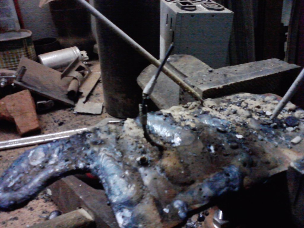

Tapasztalatok: Szerintem nedves az elektródám. Az első ívfogás nagyjából lehetetlen, 10-15 másodperc "pöcögtetés" meg 1-2 leragadás (ami után esetleg röpül egyet a pálca) után egyszercsak kigyullad az ív, és onnantól minden derék. Az ív hangját nem halottam, úgy bömbölt a trafó. Még annyit megjegyeznék, hogy az ív nagyon égeti a vasat, pajzson keresztül látom, hogy először lyukakat éget, majd befedi, de a hegesztés szélénél néhol nem, ezzel sokkal kisebb mértékben tlálkoztam rutilos elektródáknál.
Kétféle elektródával próbálkoztam, 2mm-es eb11 és 2,5mm-es fox ev 50-nel, egyik sem boltból vett, úgyhogy lehetnek nedvesek. Első képen egy kis kedvcsinálás, a másodikon balról jobbra 3/4 szál 2-es elektróda, megint ugyanez, és egy egész szál 2,5-ös.
Szerintem beteszem az elektródákat sütőbe vagy 2 órára, és utána újra próbálkozok.

Na most felvettem, 3db sorba kötött 68000µF-os kondi meg a mikró sütő trafó fojtóval így ment... A videón az első hoszabb szünetig 2,5-ös böhler fox ev 50, a második szünetig 2-es eb11, ami oda is ragadt, és a végén rutilos omnia 46. Kondi nélkül be se indultak a bázikusok, és menet közbe egyszer csak kialudtak, és utána keményen oda kelett kocogtatni, hogy újra ívet fogjon.
A képen a leghosszabb, legfényesebb a rutilos, a csúnya, egyenetlen rövidek a bázikusak.
video a telefon a pajzsba volt, inkább a hang értékelhető, mint a kép
Nekem megfelel akármilyen gyújtás, csak lehessen hegeszteni azt a bázikus elektródát! Üresjáratba amúgy most 62V a dolog.

(#) Pety_ válasza AccessDenied hozzászólására (») Jan 8, 2012 /
Tipikus tünet ez, kevés a terhelt feszültség! Magyarul a trafód nem tudja tartani a karakterisztikát ami a hegesztéshez kell. Nem csak az áramnak hanem a feszültségnek is meg kell lennie. Valameik hegesztéstopikban mpisti-vel képleteztünk, keresd meg és számold ki.

(#) klenósanyi válasza AccessDenied hozzászólására (») Jan 9, 2012 /
A képeid alapján kicsi a fojtód. Ahhoz, hogy bázikus elektródával, egy fázisú géppel elfogadhatóan lehessen hegeszteni, nagy méretű fojtó szükséges. A legtöbb esetben a fojtó tömege eléri, vagy akár meg is haladhatja a főtrafó tömegét. Nem véletlenül nem gyártottak egyfázisú egyenáramú gépeket /nem az inverterekre gondolok/. Úgy tizenöt éve készítettem egy egyfázisú, tirisztoros szabályozású gépet, amiben a fojtó 60x80x300mm pakettán 50 menet volt !!!!!. Hidd el, nem azért tettem bele annyi anyagot, mert sok volt. Azzal már elfogadható volt az ívtartás. Jó, ha a gyújtófesz eléri a 80V körüli értéket. A hegesztőink amikor sokat dolgoztak bázikus elektródával, a dinamókon az üresjárati feszültséget feljebb állítottuk 100V környékére. A főtrafód karakterisztikája is meredeken eső jelleggörbéjű legyen. A fotóból nem derül ki, mekkora szórást "építettél" bele. A kondenzátor igazából nem szükséges, nincs akkora hatása, mint a lapos jelleggörbéjű gépekben /MIG-MAG/.
