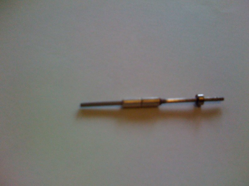

(#) szlaci001 hozzászólása Ápr 25, 2011 /
Közben pár kép a harmadik generációs galvo-m alkatrészeiről.
(#) epyn válasza szlaci001 hozzászólására (») Ápr 25, 2011 /
Nagyon pro tekercsek és a tengelyt is öröm nézni.
Csak sikerüljön majd szépen rajzolni velük!
(#) szlaci001 válasza epyn hozzászólására (») Ápr 25, 2011 /
Ha csak fele ennyire lennék lusta, már jobban állnék, de amik késik nem múlik!
(#) Szebence válasza szlaci001 hozzászólására (») Ápr 25, 2011 /
Nagyon jól néz ki! Remélem minél előbb lehet látni működés közben is majd!

(#) Árpi hozzászólása Júl 7, 2011 /
Sziasztok! Érdeklődni szeretnék,hogy a galvo mágneseket valahogy így össze ragasztanám,akkor esetleg használható lenne arra,hogy sebességet tudjak növelni vele ? Ezek középen átfúrt mágnesek.
(#) Djatis válasza Árpi hozzászólására (») Júl 7, 2011 /
nem sok értelme van ennek esetleg nagyon elhanyagolható.
Meg a súj is dupla.
De ha már így ősszeragasztottad remélem taszításban tetted össze a kettőt halál pontosan a holtponton máskülőnben legyengíted az egészet.
(#) Árpi válasza Djatis hozzászólására (») Júl 7, 2011 /
Szia! Igen úgy ahogy írtad,hogy halál pontos az nem biztos,voltaképp sebesség növelés miatt próbálnék kitalálni valamit,de ha semmi értelme nincs akkor inkább szedjem szét?
(#) epyn válasza Árpi hozzászólására (») Júl 8, 2011 /
Sebeség növelés=szervó ill. annak hangolása(1-3 órás kemény meló!)
És/vagy megfelelő szerkezet.
Máskülönben radiál neodym mágnest tudsz használni,a többi szemét.
Összeillesztgetni a mágneseket meg a legnagyobb badarság,mert a galvó legnagyobb gyengéje a tengely súlya.Tapasztalat,mert az alu PD terelő műanyagra váltása sebességnövelést eredményezett nálam.
Tehát itt a milli grammok is számitanak.
