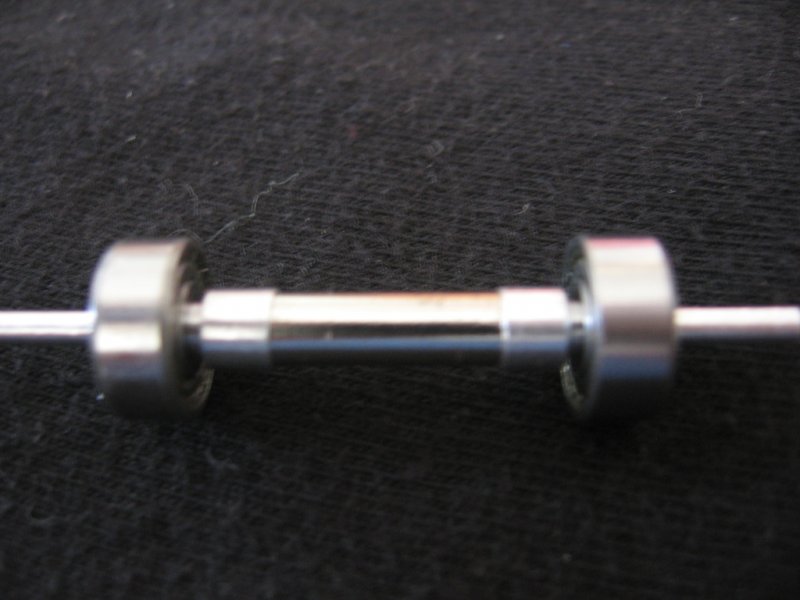

Közben pár kép a harmadik generációs galvo-m alkatrészeiről.
Nagyon pro tekercsek és a tengelyt is öröm nézni.
Csak sikerüljön majd szépen rajzolni velük!
Ha csak fele ennyire lennék lusta, már jobban állnék, de amik késik nem múlik!
Nagyon jól néz ki! Remélem minél előbb lehet látni működés közben is majd!
Jó, szerintem elég gyors galvód lesz.
