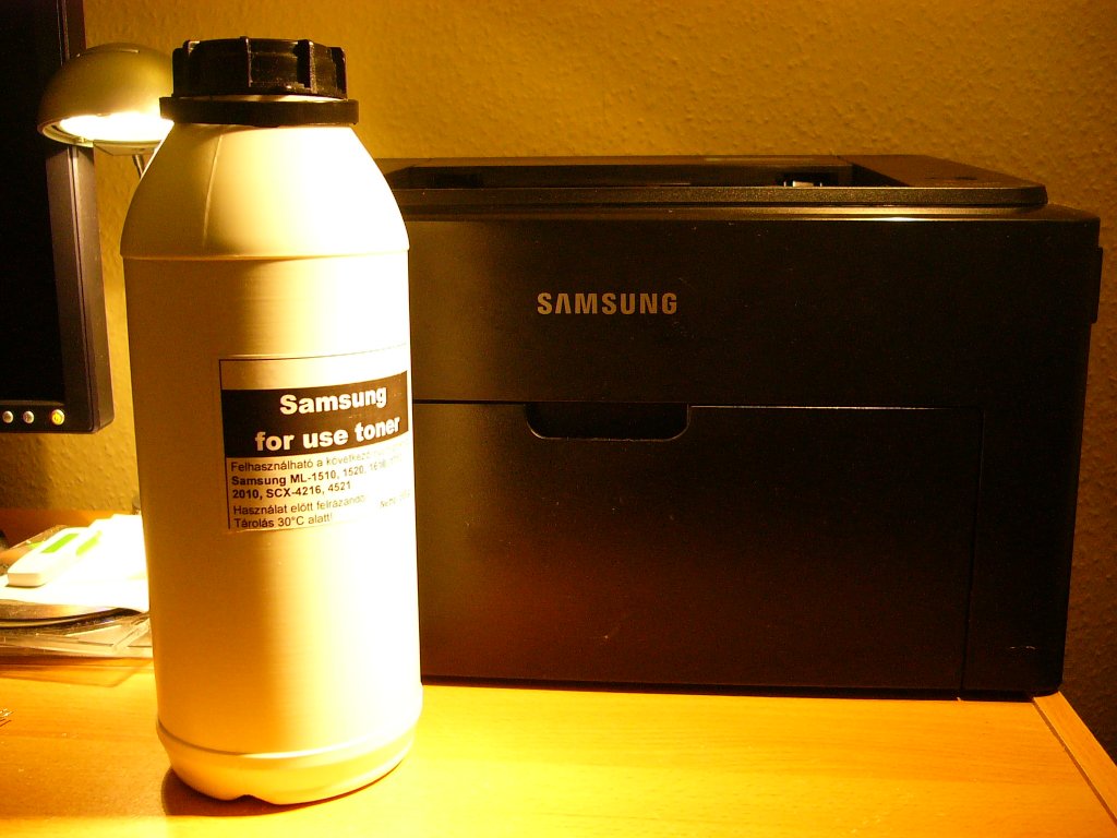

Lézernyomtató vásárlás előtt álok, ki mit venne? 1200dpi és korrekt ár-érték arány. Persze ha utángyártott toner is létezik hozzá, az nem akadály !
OKI B2200. Fekete-fehér, és rengeteg oldalt kinyom magából 1 tonerrel.
Azt a gépet nem ismerem,nekem ez a modell van amit írtam.Szépen nyomtat,eddigi legkisebb munkám vele egy Watt mester által tervezett PK2 klón volt,szépen le tudtam laminálni.A műnyomó papírt simán megeszi,eddig sosem gyűrte be.Az utángyártott toner 11 ezer bele.Nekem még a gyári van benne,de már villog a piros LED,hogy cseréljek,ennek ellenére nyomtat rendesen.Az egyetlen dolog,ami nem tetszett benne:a teliföldes NYÁK-ok esetén a nagy fekete felületen a maratás után lyukacsos lett a réz.Picit spórol a tonerral.Ezt ki lehet küszöbölni a rácsozott mintázatú telifölddel.
Bocs a litániáért ... István Ui: Azért is vettem annak idején ezt a modellt,mert adtak vele egy sonkát ajándékba
Az baj ha az egybe függő réteget is úgy nyomtatja , hogy itt ott lyukak vannak benne , ez lehet nyomtató hibája is , mert nem úgy tölti a hengert ahogy kell ,és kihagy , de lehet a tonerban lévő por hibája is , mert ha papiira igy nyomtat , hogy ki kihagy , akkor az nem jó , mert , akkor nem egybefüggő résznél is megteszi.
Sonkát?
11000Ft a másik toner? :wow1: Samsunghoz tudok egy jó toner beszerzőhelyet. Én is onnan vettem. Valami 4500Ft volt a fél kilós (literes) flakon. Igaz vagy 1-2 éve volt. Szóval fél deci kell egy feltöltéshez, az elég 500 lapra. Így van 20000 oldalra való porod ennyiért. http://printermester.hu/ Ilyet adtak nekem annó.
