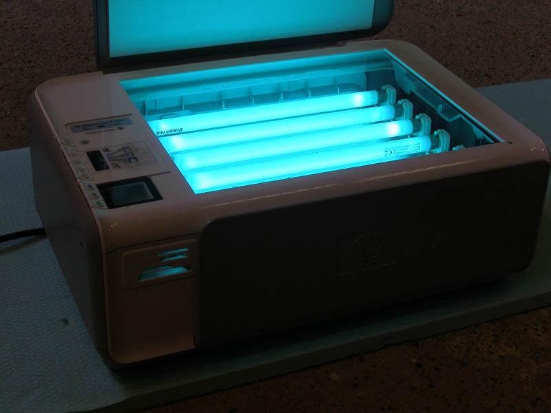

Kész lett a levilágítóm, csupán azon eszelünk, hogy a 2 üveget miként szorítsuk le, amely között a panel és a maszk van. Eddig azon áll a dolog, hogy ahogy a rajzomon is látszik (felülnézet) : lentről jön a 2 fénycsőből a fény. A doboz oldalához odacsavaroztunk 2-2 lécet , melyek tartják az üveget. A mesterem tanácsolta, hogy úgy szorítsuk le, hogy vágtunk kettő darab faanyagot. Azok megfelelő vastagságú csíkot "marattunk" és az üveg 2 végére ráhúztuk, és a széleit összenyomta. Ám nekem nem ez volt az ötletem, de hát, ne mindig hallgatnak rám se. Én azt ajánlottam, hogy a doboznak van ugye a lenyitható teteje, amibe szerintem ugyanúgy 2 oldalról faanyagot kellene csavarozni, és lecsukás előtt én még ráhelyezném az üveget, majd amikor lecsukom, és leszorítom a leszorítókkal, az akkor egyenletesen annyit szorítana.. Ti mit ajánlotok? Sajnos nehéz meggyőzni az embert akivel dolgozok ( nagybátyám) ....

Janika Minek a két üveg ? Nálam minden levilágító úgy volt megépítve hogy a doboz aljában a lámpa felette az üveg , és afölött egy tető amire vékony szivacs van ragasztva avval szorítom le a fóliára helyezett nyákot .
Én úgy gondoltam, hogy a másik üveg arra lesz jó, hogy egyenletes leszorítást fog adni... Akkor mi tévő legyek? ? ? Mit ajánlanak a profik?

Én is két üveget használok, de így belegondolva... tényleg elég egy. Csak még mindig nem jutottam el odáig, hogy bedobozoljam

Én discos fénycsővel világítok. Tudom, hogy az, mert régen építettem discot, és onnan maradt meg. Phillips 18W
1perc 30s. alatt megy a Dry fólia. Tökéletes.

Már elmondtam csak nem figyelsz ! Egy üveglap, rá a film , és arra a panel , majd rácsukod a fedelet amit akár csattal -zárral rögzítesz (a fedélre belülről szivacsot ragasztasz ) a fedél és a szivacs éppen elég arra hogy tökéletesen leszorítsa a panelt a filmmel az üveglapra
Oké, a lezárás megvan. De szerinted a szivacs honnan nyomna eleget? Nekem az most amúgy nem lesz megoldás, mert a fedélbe lesz beleszerelve a gyujtó elektronika, stb egyéb..
Nem 20 centi szivacsot kell elképzelni, hanem szerintem 1-2 centit max. Úgy már a fedéllel+a zárással tud annyit nyomni, hogy megtartsa a filmet+nyákot stb-t.

5mm-es síküveg, A4-es méretben. Tökéletesen leszorítja/megtartja a filmet. Tapasztalatból írom. Nekem is így van. Üveg szendvics gyakorlatilag. Üveg-nyák-nyákfilm-üveg. Mindez csicsa nélkül, saját súlyánál fogva.
