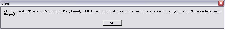

(#) zenetom hozzászólása Jan 14, 2012 /
Már csak annyi bajom van, hogy eléggé idegesítő ez a két üzenet. Próbálkozott már valaki az eltüntetésükkel?
(#) zenetom válasza zenetom hozzászólására (») Jan 14, 2012 /
A "girder_oldplugin.JPG "-t sikerült eltüntetni, ha a "C:\Program Files\Girder v3.2.9 Pack\Plugins" mappából kivesszük az IgorUSB.dll fájlt. És így még elindul.
Nem az IgorPlugUSB.dll (nincs is ilyen fájl), hanem simán IgorUSB.dll!
(#) Kovidivi válasza zenetom hozzászólására (») Jan 14, 2012 /
A másik üzenet csak akkor tűnik el, ha támogatod a készítőt. Ennyi benne a korlátozás. Én egyébként ellenállások nélkül programoztam. Elég kockázatos módon, de nem lett baj. Örülök, hogy ennyi embernek működik!
Még annyi, hogy ha alvó állapotból jön vissza a gép, újra kell csatlakoztatni a vevőt. Másnál is így működik? Ami fusebit pedig szürke, tehát nem állíthatod, az úgy jó is. Valami olyasmit állít be, hogy ISP-n keresztül lehessen programozni az AVR-t. Ha kikapcsolod, akkor a felprogramozás bonyolult. Valami ilyesmi.
(#) zenetom válasza Kovidivi hozzászólására (») Jan 14, 2012 /
Közbe olvastam én is, próbáltam volna feltörni az IgorUSB.dll-t mert az dobja ki az üzenetet, de csak odáig jutottam el, hogy átírtam az üzenet szövegét... Ja meg írtam emailt a csákónak
Na találtam egy szkriptet ami bezárja automatikusan ezt az ablakot, mihelyst megjelenik, persze kicsit átírtam, hogy jobb legyen. Ha érdekel, felrakom.
Elküldheted. Köszönöm!
(#) Kovidivi válasza zenetom hozzászólására (») Jan 18, 2012 /
Mostmár teljesen szuper a vevő, meg a script is. Lerakom alvóba a gépem, aztán lehúzok róla minden usb-t, bekapcsolom, cipelem ide-oda, majd minden usb-t visszacsatlakoztatok, előugranak az Igor-os ablakok, leokézza a script, és már távirányíthatom is a gépet. Teljes a luxus Ilyen gyárilag csak néhány HP gépben van azt hiszem. Csak kellene valami jó ötlet a dobozolásra, mert most tiktakkos dobozban van És lehet megérdemelne egy igazi nyákot a próbanyák helyett
