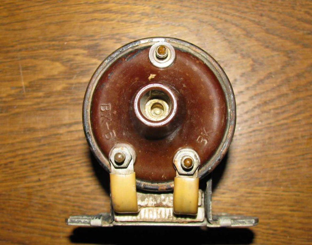

Meg tudnátok mondani a mellékelt képen látható gyújtótrafó bekötését?
(Melyik az 1-es és 15-ös kivezetés, és mi a harmadik?)

(#) akos70 válasza tibistor hozzászólására (») Jan 20, 2012 /
A jelöletlen a megszakítóhoz megy, a másik kettő az alattuk lévő előtétellenállás végpontjai, meg persze az egyik a primer tekercs eleje (könnyen kimérhető, melyik).
Normál üzemben az ellenálláson keresztül kapja az áramot a trafó, indításkor az ellenállás nélkül, hogy erősebb legyen a szikra. Ilyesmit használtak pl a Skodákon is.
Már csak azt kéne megtudni, hogy ez sima sima megszakítós gyújtás trafója, vagy elektronikusé, ilyesmi volt pl a Zileken, aminek elektronikus vezérlője volt (megszakítóval).

(#) tibistor válasza akos70 hozzászólására (») Jan 20, 2012 /
Köszi a választ!
Ha jól értelmezem, akkor a jelöletlen felel meg a hagyományosan 1-nek jelölt pólusnak.
A másik kettő pedig a primer tekercs eleje, csak az egyik közvetlenül, a másik ellenálláson keresztül kapcsolódik a tekercshez. Akkor ez utóbbi "csavar" nem is megy a házon belülre, csak az ellenálláshoz kapcsolódik kívülről.
Jól gondolom?
Kimértem mindegyik csatlakozási pontot mindegyikhez képest, de ebből én nem tudtam okosabb lenni.
(Egyébként a trafó orosz gyártmányú, bele van ütve a CCCP jelzés. De nem tudom milyen járműhöz való. Jóapám hagyatékából származik.)

(#) Ricsi89 válasza tibistor hozzászólására (») Jan 20, 2012 / 1
Szerintem vedd le az ellenállást és akkor megtudhatod melyik csavar nem kapcsolódik a trafó primerjéhez.

(#) akos70 válasza tibistor hozzászólására (») Jan 20, 2012 / 1
Ahogy Ricsi írta: Kösd le az ellenállást, és úgy mérj a jelölt kivezetésekre. Az egyik csak lóg ki a bakelitból, a másik a tekercsre van kötve. (A tekercs másik vége a jelöletlen/1.-nek megfelelő)
