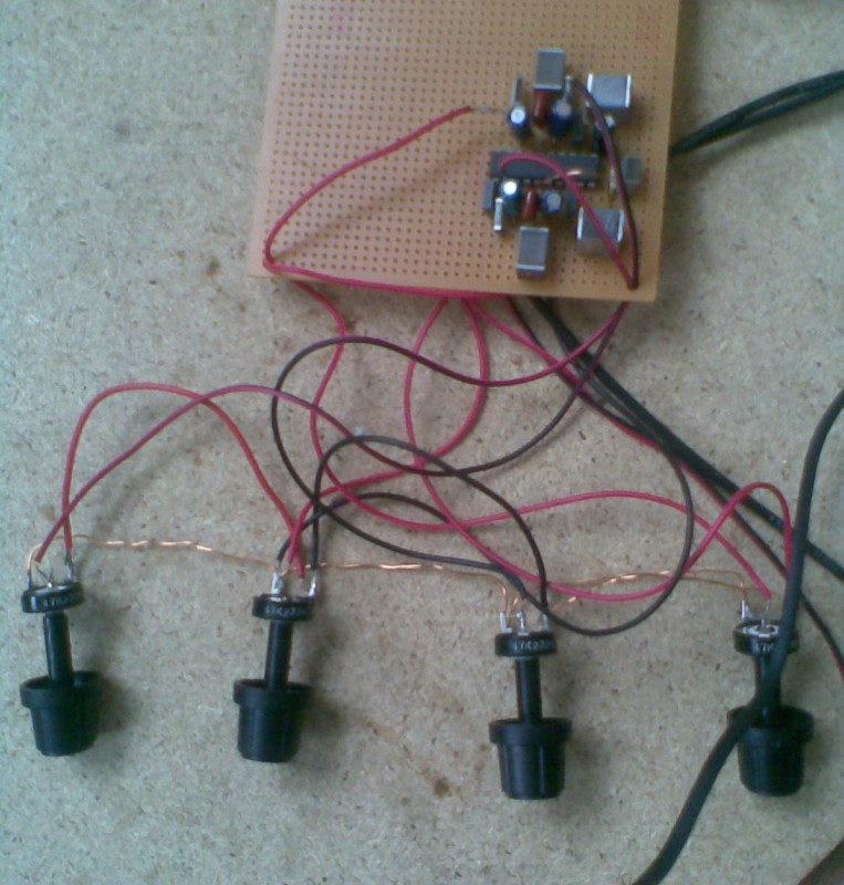

Hello! építettem egy lm1036-os ic-s sztereó hangszínszabályzót. ez fogja a jelet szabályozni két tda7294-előtt (majd lefűrészelem a felesleges nyákot, és még nem tapasztaltam azt a "bizonyos" hangszórólebegést). lesz még a dobozban két darab an6884-es kivezérlésjlező is (már csak nyákra kell ültetni), meg koppanásgátló (ő még darabokban hever
![]() Off: tud vki mondani tippet, honnan szerezzek be ilyen lyukraszteres próbanyákot? Hogy tetszik? véleményeket várok. Köszi!

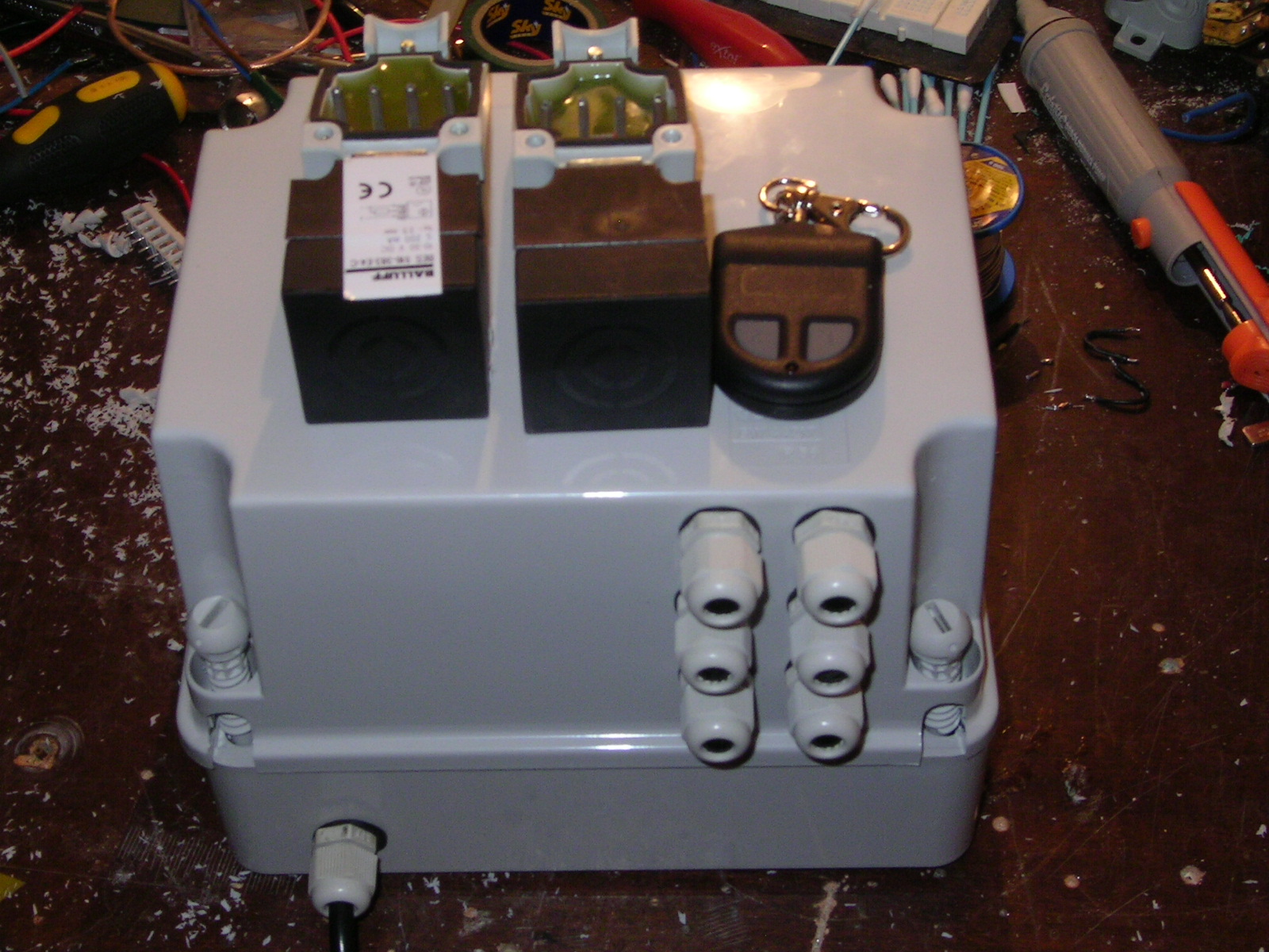

Hello mindenkinek én egy elektromos kapuvezérlőt készítek mellékelek pár képet véleményeket kérek...

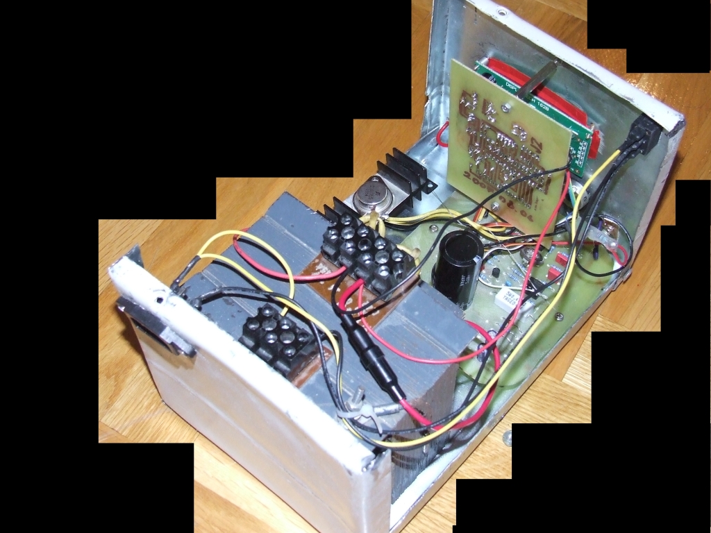

Íme az én labortápom, pár szó róla: -a szabályzó részt ezen az oldalon találtam:electronics-lab (0-30V 0-3A) -A feszöltség mérő részben egy atmega8 ketyeg a beépített adc-n mérem a feszültséget osztóellenállással. -Az áramkört egy ~110W-os trafó hajtja meg, ami min. 20 évvel ezelőtt kirakat világítást táplált. Ant Képek az áramkörről:
Nekem tetszik, csak az a szigetelő szallag... wháá :no: Amúgy zsír!
Szia !
Azt a szigeteloszalagot tenyleg szedd le onnan.. Engem az AVR-es resze erdekelne a dolognak. Mekkora referencia fesz-el mersz es milyen pontossaggal tudsz 8 biten merni?
Ossz el 30-at 256-al.
![]() Az eredmény: 0,1171875

Mondjuk 10BITes az ADC. Ha kihasznalja , akkor: 0,029V pontossag. De nem veletlen kerdeztem ra. Az Ant altal belinkelt oldalrol van egy link egy ilyen VA meterre, es ott .00 pontosagot latni a kepeken. Egyebkent pontosan ezen vagyok elakadva, hogy elegendo lenne labortapba a 100-ad V pontossag??

Atereszto tranzisztoros vagy tirisztoros a tapegyseg?
Szia ! Nekem tetszik !!!
![]() ![]() Egyik sem. Sima LM317 van benne. Sokmindent indítottam már ezzel. Quad-tól a pákáig már mindent akasztottam rá...
