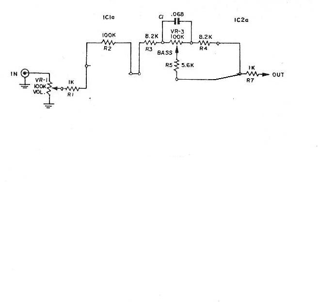

És ha csak a mély részét csinálom a többi alkatrészt lehagyom akkor müködni fog ugy is
És ha csak a mély részét csinálom a többi alkatrészt lehagyom akkor müködni fog ugy is.
Ez a fajta csak a magas-méy potikkal működik jól. A balanszpotit meg a hangerőpotit persze elhagyhatod.

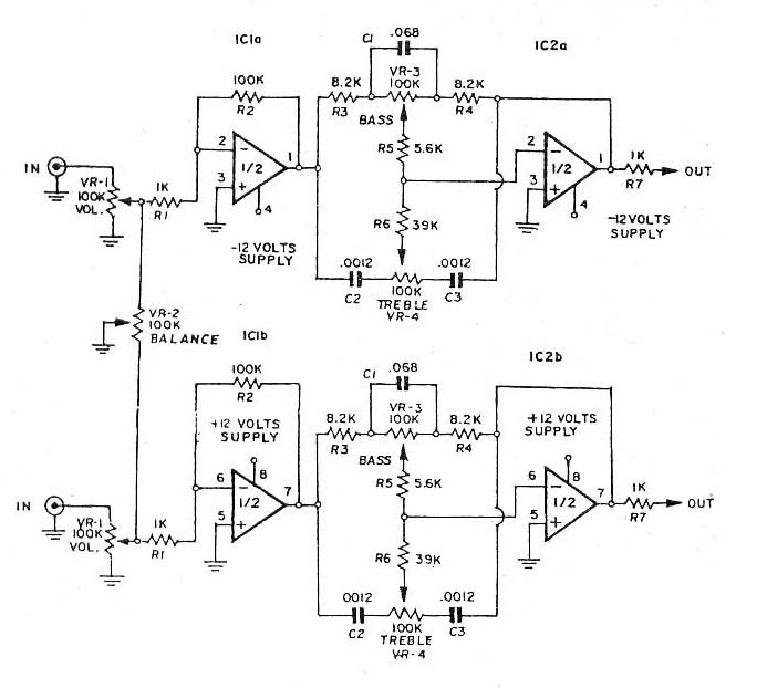

Üdv! Tudnátok javasolni egy tranzisztoros vagy IC hangszínszabályzót, olyan +-12-17Volt közöttit.
Mellékeltem egy kapcsolást azt megnéznétek. Mi a véleményetek róla? Az az egy bajom vele, hogy a potik nem 100kohm-sak. Ezt hogyan lehetne átalakítani 100K-ra, vagy nekem az is elég hogyha a hangerőszabályzó 100K. Ezek a potik milyen típusúak lehetnek LOG/LIN. Köszi!!
Szia! Itt van amit kinéztél. A potenciométer 10-100k is lehet, sőt még egyformáknak sem kell feltétlen lenniük. Egyetlen elvárás, hogy lineárisak legyenek, tehát közép állásban feleződjön az ellenállásuk.
Kicsit macerásabb, de lényegesen jobb amit ide linkeltem. Ez a kapcsolás megépíthető szimmetrikus táppal is.
Üdv! Az lett volna a másik kérdésem, hogy aszimmetrikus táppá hogyan lehetne átvarázsolni. Találtam egy másik kapcsolást is, csak nem értem a kondikiosztás értékeit, vagy is nem tudom hogy mit takar az az érték. A képét mellékeltem. Ehhez is lineárisak kellenek? Köszi!!
A kondenzátorok értéke µF-ban értendő, tehát 68nF és 1,2nF hétköznapi nyelven
![]() Most jön a macera: VR-1 sztereo logaritmikus, VR-2 mono lineáris, VR-3 és VR4 sztereo lineáris.
