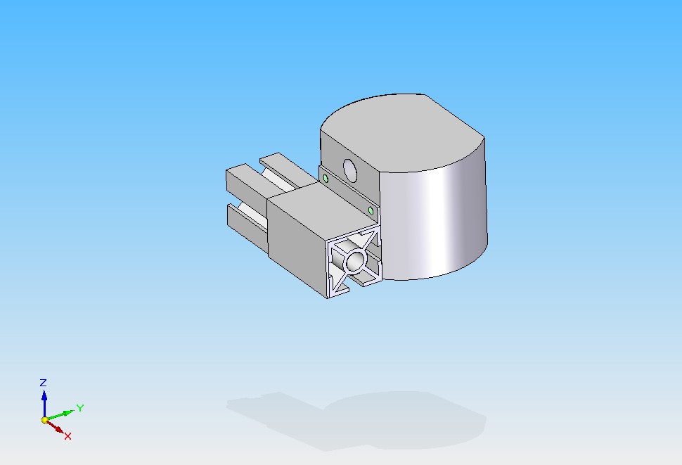

Szerencsére még lenne is egy 4. jel a vezérlőn, és mach3-nak meg lehetne mondani, hogy az Y slave-je az A csatorna, de kéne hozzá egy jó 2.5A körüli meghajtó ami tud fél meg negyed lépést is. A minibee kicsi hozzá, a TB6560-ból tudnék csinálni egyet, de akkor abba is be kell vinni a motor tápot, nem tudom mit szólna hozzá, hogy a földet meg az 5V-ot a vezérlőtől kapja, akárcsak a step,dir,enable jeleket, a tápot meg abból osztanám le ami a másikba is megy egy külön kábelen. Ehhez persze nyák kell, meg jó pár alkatrész. Most kérdeztem meg az skf tőlünk nem messze lévő üzletében két 30-as tárcsa, hozzá a 15mm-es szíj 5000Ft alatt van. Az alsó hídhoz most egy profilra hajtott lemezzel van felrögzítve a danamid anya, az oldalra mozgását még nem csináltam meg, de akkor kap egy 4-es furatot, a két szélén, vágok bele menetet, és két két csavarral le lesz rögzítve a hajtott lemez az alsó összekötő profilhoz
A csapágyak önbeállósak ezért kell rögzíteni legalább még egy ponton a tengelyt, mert különben elhúzná a feszes szíj a tengelyt (12-es menetes szár), és széttartóak lennének a a tengelyek minél messzebb lenne az adott pont a szíjtól. A tárcsa kap egy 10-es furatot, abba egy 12-es menetet, azzal feltekerem a menetesszárra és két anyával a két végén megfogatom, és az egyik tengelyre kerül a motor. A motor felől a tengelyen sorrend így fog kinézni, motor, összekötő slagcső bilincsel a motoron, bilinccsel a tengelyen, anya,tárcsa, anya, csapágy, danamid anya, hajtott lemez,alsó összekötő, a másik tengely ugyan az, csak ott nincs motor. Ez így működhet?

Hevenyészve így kapcsolódik most, a lemezt és a profilt kell összefogni egy csavarral és akkor már nem tud oldalra sem elmozdulni.

A sárga oldalon vettem. A gond az hogy tengely kemény, gondolom valamilyen acél. Azt leesztergálni csak úgy lehet, ha a motort szétszedik, és csak a tengelyt befogják. Ez eleve kockázati tényező, nem tudom hogy a csapágyakat le lehet e húzni, illetve utána visszarakni, úgy hogy közben egyáltalán nem sérülnek. Ezért leht jó a bordáskerék, mert ott a kereket tudom a tengelyhez igazítani, akkora lukat fúrok bele, hogy a tengelyen lévő menetet bele lehessen vágni, utána két vékonyanyával alul felül megszorítom, és ennyi. Nem kell semmit szétszedni a motoron.
