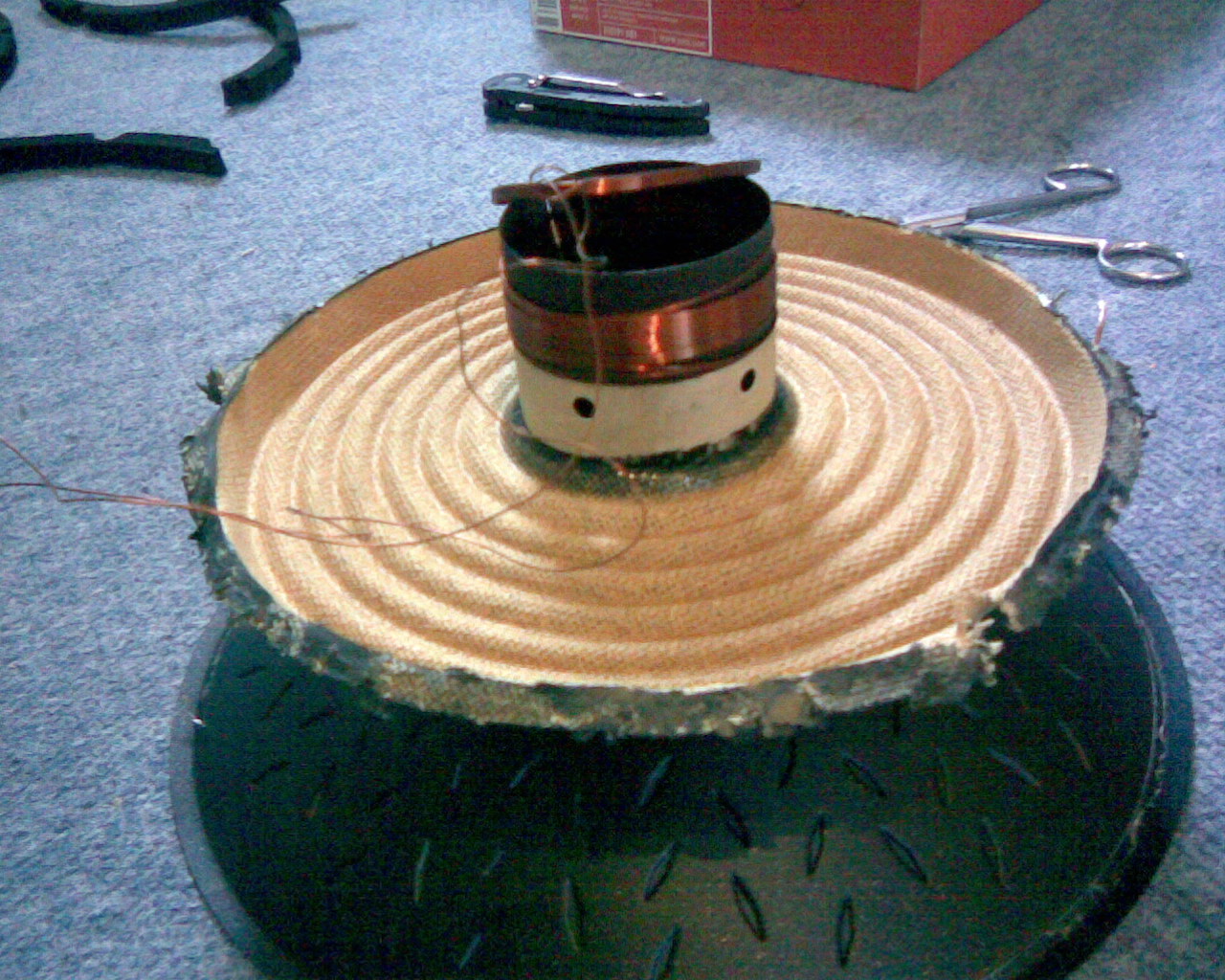

na jó leadott teljesítmény Figyi! a képen egy somogyi_s mélynyomó látható amit javítottam

Hehe egy kicsit leugrott a tekercs a hellyéről
Igen
![]() Mutatok még egy somogyi-s különlegességet:
Ilyet láttam már én :yes: de ilyennel mit lehet kezdeni?

Hú elég macerás ... be kell hajtani egy hosszú csavart az eggyik csavarhelybe ami szépen lefeszíti neked a mágnest mert máskép nem lehet levenni majd lecsiszolod a régi ragasztót és bekened "vasragasztóval" és úgy megpróbálod visszailleszteni hogy középen maradjon a mágnes.Én pl sasszegekkel pakoltam körbe a ragadás ideéig...
