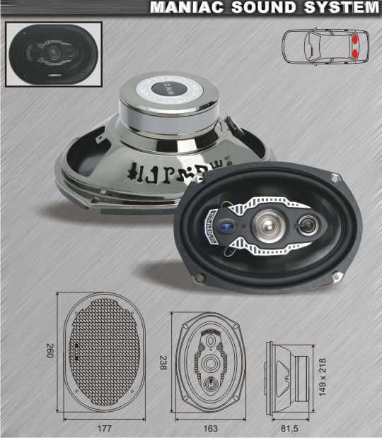

Ez egy ovál 3 utas hangszóró. Az autómban nincs erősítő csak a fejegység meg hátul ez a 3 utas hangszóró. Nekem is már mondták hogy kell 1 erősítő az autóba hogy hangosabban is jól szoljon de ezt nem értem?? Tudjátok hogy 50 ig lehet felvenni a hangerőt az autóba és ez kb 24-25 nél kezd recsegni de csak akkor ha a magas és a mély is egyszerre szól külön külön naon fasza. a mély pedig eléggé kileng ilyenkor. Remélem mindenkinek adtam 1 pici választ !! De megint várom őket!!
(#) norbiika hozzászólása Aug 22, 2007 /
Amúgy ez az a hangszóró ami nekem van.
(#) sound.man válasza norbiika hozzászólására (») Aug 22, 2007 /
Azt az erősítőt én is úgy értettem hogy amiről hajtod A fejegységbe is van erősítő Próbáld ki egy másik nagyobb hangszórón a fejegységet hogy produkálja-e ezeket a jelenségeket ha nem akko a hangszóró nem bírja ha csinálja ugyan úgy akko a fejegyésged nem bírja.... Vakátba nehéz megmondani mi a baj csak találgtaunk.....

Értem amit mondassz csak nagyobb hangszórót nem tok szerezni sehonnan. A fejegységem 4x45w, hátul az ovál pedig 2x190w, elölmeg még van 2 db 10 cm-es 2x45w-os 2 utas hangszóró. A cd lejátszón be lehet állítani hogy az első vagy a hátsó hangszórók szóljanak hangosabban mikor úgy volt hogy fele fele akkor már addig se tudtam felvenni mint most mert már hamarabb recseget de mikor csak a hátsóra raktam mindent már tovább feltudtam tekerni! Akkor lehetséges hogy egy erősítőt kéne beszereznem???
Akko szerintem tuti a fejegyeséged nem bírja.. :yes:

Biztos a fejegység a hunyó,a gyári fejek maximuma a 4*45,4*50 W,a szinusz ami a valós ,a 4*45-nél ---4*14w,4*50-nél ---4*17W,ez az amit az előirt (0.3,0.08) min torzításon képes leadni.Az ovál meg ami van neked (2*190) a szinusza 2*60W,nekem a 2*250 MNC mega oválom szinuszba pl, 2*70 W se több se kevesebb.Szo-szo a fejegység a gyenge!

Bőven elég egy 4* vagy2* 130W (aminek a szinusza 4*60 W körül mozog)
