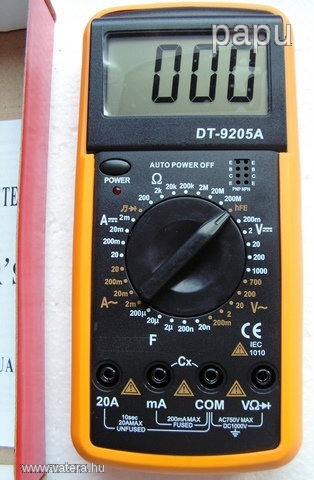

Van egy képen látható típusú dt 9205a műszerem. Az lenne a kérésem ha valakinek van ugyanilyen műszere meg tudná nézni, belül a panelon a biztosíték melletti R17 ellenállásra mi van írva? Az enyémben el van égve. köszönöm.
R17 - 90k,Bővebben: Link
Ez tok jo,hogy elerheto a muszer kapcsolasi rajza. Mostanaban szembetunt nekem is a DT 9205 es az ara.Erdekelne,hogy ti mit mondtok erre a muszerre? A masik amit kineztem az a Maxvell MX 25-301 az ujabb hattervilagitasos.Szerintetek megeri e tobbet fizetni a maxvell-ert? Itthoni hobbi hasznalatra de sokszor lezer dioda arambeallitas stb finom meresek
Én mindenképp a Maxwellt venném,mérföldekkel jobb a DT-nél,és minőségibb is.Ráadásul a DT-t mint márkanevet sok esetben hamisítják,amely a mellett,hogy gagyi,még életveszélyes is.De ezt lényegében neked kell el döntened,csak te tudhatod,hogy mennyire van rá szükséged.
