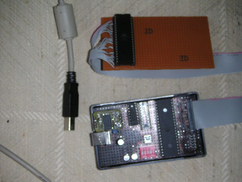

(#) zombee válasza takuan hozzászólására (») Jan 24, 2012 /
Elég jól ismerem a konstrukciót. Az eredeti obdev.at-s cuccba is párszor belefutottam már, átnéztem az egészet, és az AVR Doperből is már 200 darab felett járok.
Az amit AVR-Doper néven ismerünk, lényegében egy leegyszerűsített cucc, ami csak ISP-t tud kisfszültségen. A bővített változat alapja is egy ATMega8, csak ki van egészítve plusz kimenetettel és a 12V kapcsolgatására alkalmas tranzisztorhálóval. Szerintem ERRE gondoltál, és Topi cikke is erre utal.
A dolog szépséghibáját gondolom Te magad is látod: csak HVSP-t tud, azaz nagyfeszültségű soros programozást. Ezzel csak a 8 és 14 lábú ATTiny-ket lehet nagyfeszelni(tiny12/13/15/25/45/85/24/44/...), a nagyobb tiny-k(tiny2313/26/28/...) és a többi AVR kiesik a sorból!
Talán még nem hallottál róla, van egy Doper-hez hasonló konstrukció, az AVRMiniprog.
Ennek egy ATmega16 a magja, és tud HVPP-t is. Az összecsapott/nyakatekert kapcsolási rajz és a gyenge dokumentáció miatt félretettem, de elvileg működik. Ez is szoftveresen emulál USB-t, így nem lesz túl gyors.
Ha elég jól ismered a gyári (HVPP/HVSP-képes) STK500-at, akkor tudod hogy egy HVPP-képes STK500 magja csak egy AT90S8535 vagy ATMega8535 lehet.

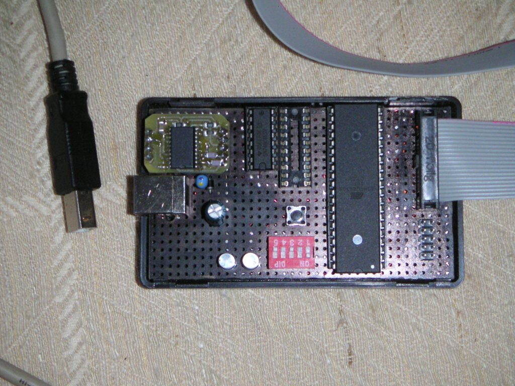

Én a kapcsolási rajza alapján már építettem programozót, és működik(lásd: képek)! Hasonló klónozást találhatsz a der-Hammer: HVProg oldalon. Ehhez még kell ugye egy MAX-232, vagy egy USB/UART illesztő.
Az én hvprog verzióm a képeken láthatod. Mátrixpanelra építettem és USB-ről megy. Az USB-UART átalakító MCP2200 alapú, ezt egy pici kiegészítő panelra építettem. Ez alatt egy step-up konverter is van MC34063-al(csak a tekercs látszik ki), hogy a 12V is meglegyen a HVPP/HVSP programozáshoz, így nem kell külső táp!
Az IC-k balról: MCP2200 a kis modulon, 74LS165 shift regiszter, ATTiny2313 a frissítéshez(éppen nincs a foglalatban), ATMega8535 a programozó agya. A kapcsolósor a jumpereket helyettesíti. Jobb oldalon 10-p ISP, és 20-p HVPP/HVSP tűsor van, és a második képen láthatod is a kiegészítő panelt amin épp egy ATMega16-ot hozok vissza a halálból...

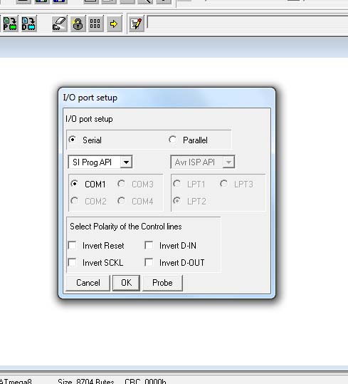

Összeraktam az STK500v2 programozót és kipróbáltam a test_2 filet is. Működik a kommunikáció.
A main.c-t beégetve terminálban meg is tudom változtatni a firmware verziószámot. Viszont az AVR studio nem ismeri fel.
A prociból jön is kifelé az 1.084Mhz segédórajel tehát a progi működik a procin és a led is villog mikor tápot adok a programozónak jelezve hogy működik. Miért nem ismeri fel az AVR studio 4.19?
Serial port monitorral nézve a programozó nem válaszol az AVR studio üzeneteire.
Erröl van szó: Bővebben: Link

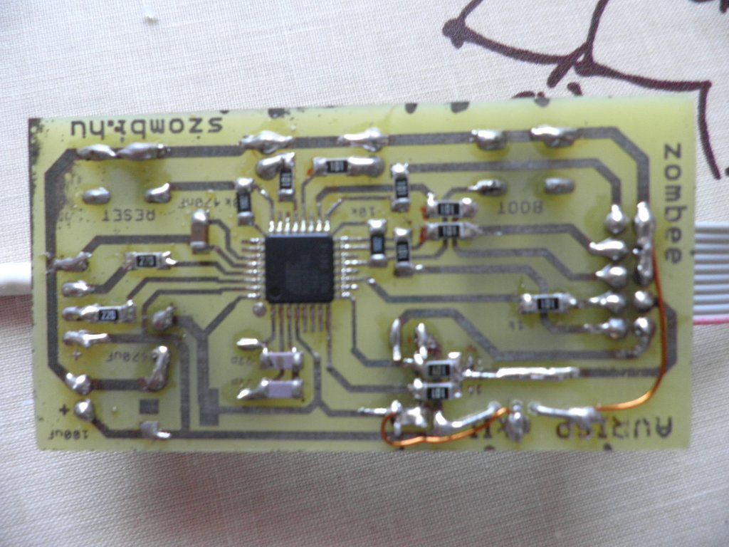

(#) mzozo95 hozzászólása Feb 1, 2012 /
Nemrég beszereztem Zombee AVRISP mkii égetőjét, tökéletesen működik akár laptoppal is(USB), és az eladó is nagyon korrekt.
AVR studio 4el tökéletesen kompatibilis!
{KÉP1}
{KÉP2}
Ajánlom mindenkinek
Zoltán

(#) TavIR-AVR válasza Suncorgo hozzászólására (») Feb 2, 2012 /
Tippek:
AVR RESETben, Tx-Rx lab osszekot.
Ha nyitsz egy hiperterminal ablakot, akkor a leutott billenytut vissza kell hogy kapd (115200 bps, 8 bit, nincs paritás, 1 stopbit, nincs atvitelvezerles.
Ha ez OK:
AVRbe demoprogram ami nem csinal mast mint az "A" vagy a "TESZT" szoveget írja vissza. Igy az AVR-> PC kapcsolatot teszteled.
Ottan a bejovo jelet vizslatod avr oldalon. ami bejon, ASC+1 es visszairod.
Igy a AVR-PC odavissza kapcsolat kerul tesztelesre.
Nalam a tipushibak:
- rossz hex keszult (M8 helyett M88 chipre fordítottam)
- STK500-ból 2 féle verzió létezik: 7.37 ill 3.6 MHz Quartzra.
- Fusebit beállítás nem jó! (External quartz, NO DivClk8)

(#) Suncorgo válasza TavIR-AVR hozzászólására (») Feb 2, 2012 /
Az AVR nincs resetben. Mikor tápot kap akkor felvillan egy párszor a rajta lévő led jelezvén hogy működik. Ezt meg is leltem a forrásban.
TX-RX lábat összekötöttem. Amit kiküldök vissza is jön. Az FT232 működik.
Van egy ilyen teszt program. Feltöltöttem a uC-re és ha uart-on kap egy 0 karaktert akkor kikapcsolja a ledet, ha 1-es karaktert kap akkor pedig be. Ilyenkor vissza is írja a terminálban hogy led on is ok led off is ok.
tuti mega8ra fordítottam.
STK500ból akkor ez a 3. verzió. Ez 14.7456Mhz vagy 18.432Mhz kaviccsal működik.
Fuse bitek jók.
tehát ezért nem értem. Minden jó. Egyedül az AVR studio nem ismeri fel. Mint ha be se lenne dugva.
A programozó szoftvere tud olyat hogy ha ugye már a rendes firmvaret fordítom le a main.c-vel akkor terminálból meg lehet változtatni a firmware verziószámát. Ezt is teszteltem és működik. Vagyis a normál szoftver is válaszol. Csak az AVR studiónak nem válaszol vissza Serial port monitorban nézve.
szóval terminál nyit, com open, és 2x enter ez ugye 2 sortörés, ekkor visszaír a program hogy várja a számokat.
Még van egy segédórajel kimenet is kizárás miatt.
