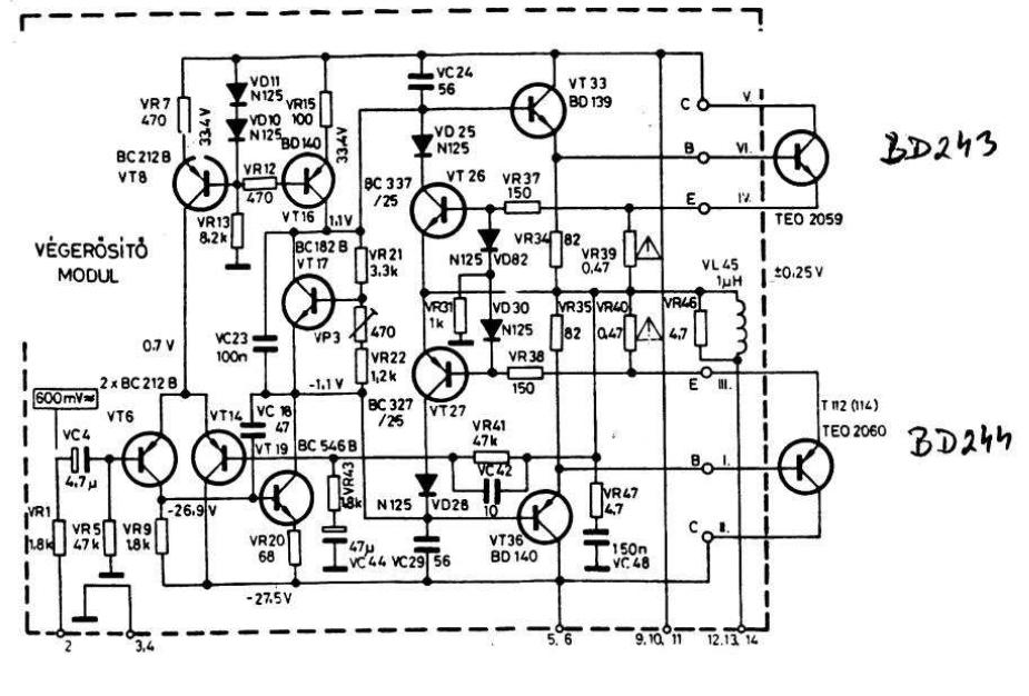

(#) emersys válasza .colin hozzászólására (») Feb 2, 2012 /
Bd 249c-> I -> bázis II -> collector III -> emitter
bd 250c-> VI -> bázis V > collector IV -> emitter
Reloop linkelésén ez tökéletesen látható...Bővebben: Link
Bdxxx lábosztás: Bővebben: Link Remélem így már menni fog.

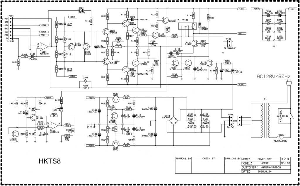

(#) 1269 hozzászólása Feb 3, 2012 /
Szerintetek milyen értékű ellenállást és kondit tegyek az "X"-ek helyére? C104, R119.
Az R119 szerintem az R120-on feszültség osztó és az erősítést állítja be. (jelenleg 1K 10X-es erősítés)
A C104 valamilyen magas frekis szűrő viszont fogalmam sincs mit tegyek ide.
Kapcs rajz a mellékletben.
A sub erősítőt megépítettem, ment is egy ideig, de nem ment elég mélyre és kb. 30 perc után elszálltak a végtranyók úgy, hogy nem is melegedtek, a hangszóróból semmi nem hallatszott.
(valószínű bekapcsolt a védelem)
Üdv: Ottó
(#) reloop válasza 1269 hozzászólására (») Feb 3, 2012 /
Szia! 3,3k és 470pF. Erősítés 34x, aluláteresztő töréspontja 100kHz.

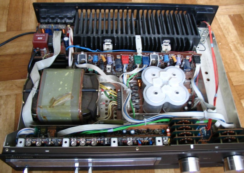

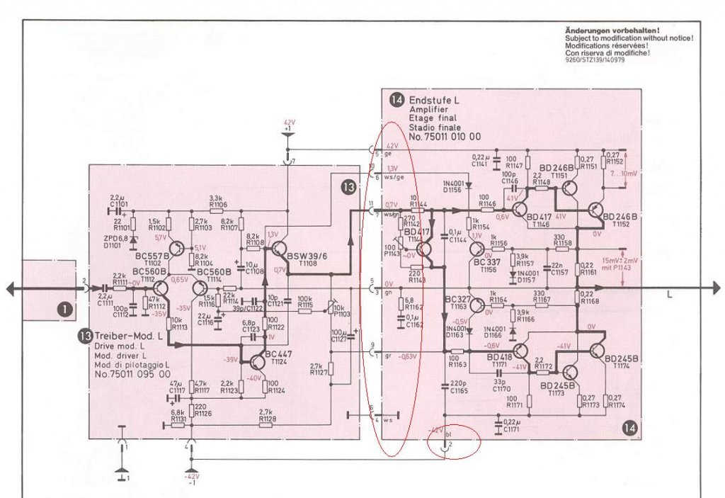

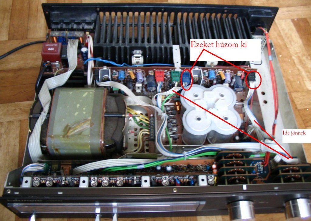

Van egy Grundig A5000 típusú erősítőm, aminek kint volt a tápfesze a kimeneten. Részben sikerült ezt megoldanom az egyik végtranzisztor cseréjével. Ha a képen látható panelt kiveszem, akkor kialszik a trafó primerével sorba kötött izzó és nincs DC a kimeneten. Ha berakom a panelt, és rádugom az összes kábelt, akkor világít az izzó és a védelem reléi nem húznak be. Ha a rossz oldalról lehúzom a két kábelt (képen) akkor majdnem teljesen kialszik az izzó, a védelem relék meghúznak és az jó oldal szól is. Sajnos kapcsolási rajzom nincs hozzá, de ha jól nézem az a két kábel a teljesítményszabályzó résztől jön (ez egy három állású kapcsoló 30, 60, és 120W állásokkal).
Találkozott már valaki ilyen hibával? Esetleg tudjátok, hogy ez a teljesítményszabályozás hogy működik? Mert szerintem ott lesz valami hiba.

(#) mhatalyak válasza danodano hozzászólására (») Feb 3, 2012 / 1
Szia! Nekem van egy ugyanilyen típusú erősítőm, ami ugyan ezt játszotta, már darabokra bontottam, mert el volt öregedve a nyáklap és elpattantak a forrasztások stb. Nekem a teljesítmény kapcsoló volt kontakt hibás, nézd meg, hátha jó lesz, ha jól emlékszem a két fekete csatlakozón a szélső lábakat zárja össze 120W-os állásban!
(#) danodano válasza mhatalyak hozzászólására (») Feb 3, 2012 /
Megpróbáltam összezárni a két szélső lábat, sajnos ugyanezt a hibát produkálja, de ebből kiderült, hogy a szabályozó kapcsoló rész jó. Ezek szerint a panelon lehet valami gond.
Nézd át a tranyókat azon a nyáklapon, amit ki lehet belőle húzni, lehet zárlatos az egyik, vagy még a piros/kék csatlakozónál is lehet hiba, az is a teljesítmény állításért felelős.
Igazából már mindent összehasonlítottam a másik oldallal. A vicc az egészben, hogy a jó oldalon találtam két zárlatos tranzisztort. Valószínú ezért nem működik a jó oldal kivezérlésjelzője.
(#) golem válasza zolika60 hozzászólására (») Feb 3, 2012 /
Volt TBA 810 most van öszzerakva egy TBA800 csak az meg 16ohmos.5 W
A kivezérlés jelző az nekem is rossz volt(jobb oldala), Én úgy használtam, hogy van a zöld csatlakozó középen, azt lehúztam és egyből oda tettem a bemenetet.
Közben visszatértem a fő modul vizsgálatához. A jó oldalon a BD250-eseknek a bázisa és emittere között 500mV körüli fesz esik, de a rossz oldalon ugyanezek között 17mV és sipol is a multi (szakadásvizsgáló módban).
Kivettem az ellenállásokat, de az összes jó. Egyszerűen nem jövök rá mi okozza. :S
(#) kadarist válasza danodano hozzászólására (») Feb 3, 2012 /
A 17 mV-os érték zárlatos tranzisztort feltételez.
(#) danodano válasza kadarist hozzászólására (») Feb 3, 2012 /
Erre gondoltam én is először. Aztán kiforrasztottam őket, egy zárlatos volt, azt cseréltem, így eltűnt a tápfesz a kimenetről.
A BD249-eket hasonlítva a jó oldalhoz nagyon hasonló értékek vannak (szakadásvizsgálóval). Itt mind a négynél 17mV van a bázis és emitter között (tehát a jó oldalon is)
U.I: ezeket beforrasztva mértem.
