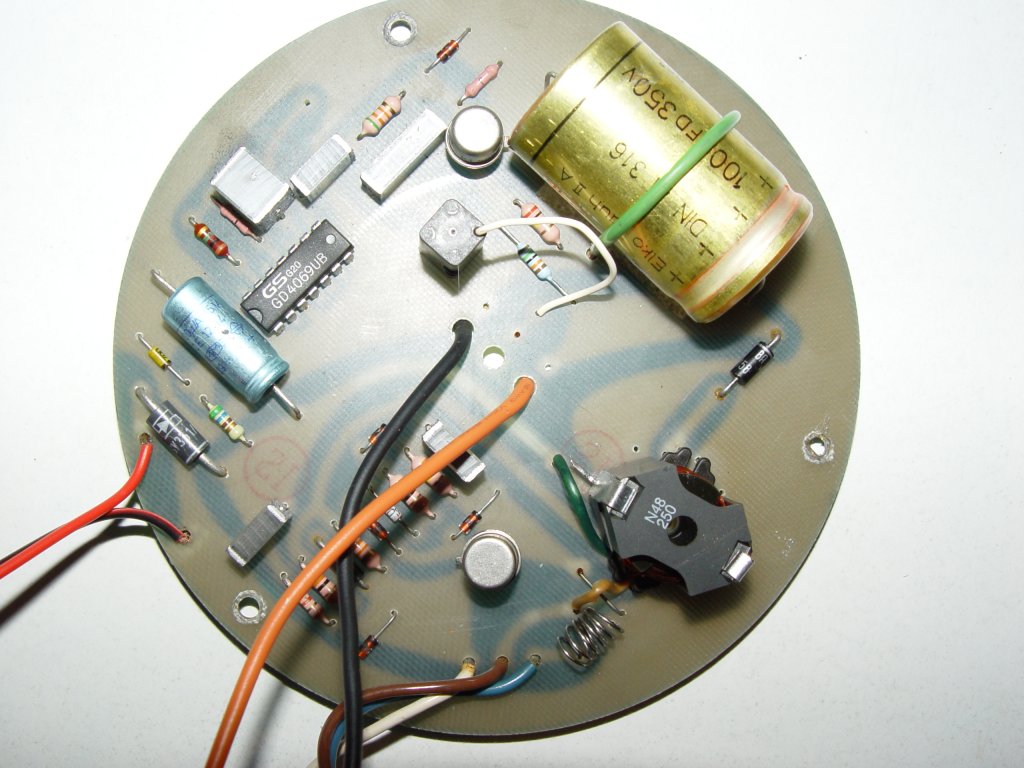

sikerült összerakni a coilgunt tirisztoros vezérléssel működik ahogy kell. Van hozzá két egyforma elkó-bank töltőm ami 12V-ból csinál 320V-ot egyenárammal. egyik ismerősömnek sikerült elrontania mindkettő töltőt. Amikor adok a töltőnek 12V-ot akkor hallok egy kattanást a töltő trafójából. nem folyamatos kattogás, csak akkor kattan amikor 12V-ot kap. Ez a töltő amúgy egy régi mentőautó tetejére tehető sárga villogó, mágneses talpal. Ma szétszedtem egy fényképezőgépet és kiszedtem a vaku áramkörét. kipróbáltam de nagyon lassan tölti az elkókat. Valaki tud segíteni hogy hogyan tudnám megjavítani legalább az egyik villogót?
Mondjuk trafó-szakadásvizsgálattal indulhatsz is. Egyébként ez a javítás itt OFF topik.

Már nagyjából tisztázódott ennek a coilgun-nak a működése, viszont egy dolgot sehogy nem sikerül megoldanom pedig már órákat keresgéltem mindenfele. Viszonylag egyszerű a probléma: én egyenáramról szeretném működtetni ezt az egészet (mert így hordozható, aksiról) de aránylag magasabb feszültségről (300V felett) és nem tudom hogy aksiról hogyan tudom felnyomni a feszültséget 12V-ról 350V környékére (ekkorák a kondenzátorjaim feszültségei) Ha van valami ötlet, szóljatok legyetek szívesek! Köszi
Én egy átalakított ZVS meghajtást, és gyors diódák (50ns-él gyorsabb) ajánlok.
További infó a ZVS-ről.Bővebben: Link
Fényképezőgép vaku meghajtó áramköre kell neked!
Vagy külső vaku. Ezek 400V körüli kondit töltenek nagy frekvenciával.
Csak az ám ezekkel az a bibi, hogy egy pl.5000µF bankot
tölt fel fél óra alatt. Mivel néhány mA-el tölt, és ide legalább fél A kellene.
szia,
én egy régi mentőautó villogójával töltöm a bankot kb 20másodperc kell 1800µF 350V-ig töltéséhez.
