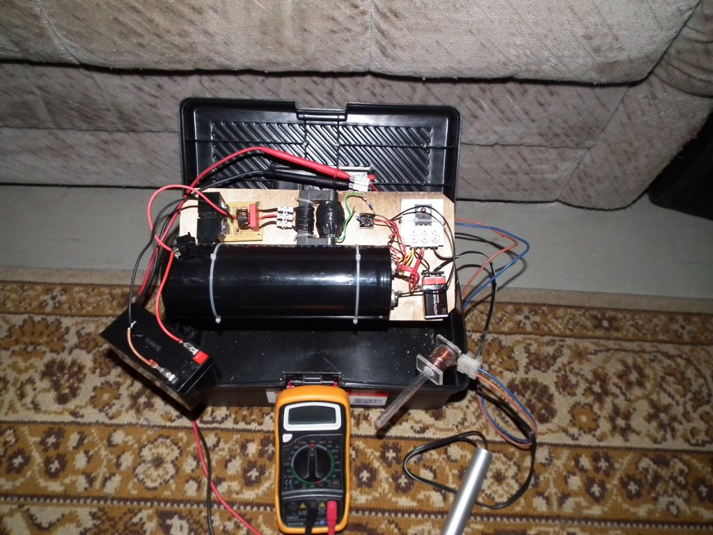

Amúgy ma jól meg kínoztam a tirisztort, többször is nekieresztettem 400J, 420J, 440J, sőt a csurig tele kondít(480J), de semmi. Tehát nagyon jól nyit. Most egy kisebb tekercs van rajta, mely a 2gram-s lövedéket gyorsít kb. 30m/s-re. De a 0.5 gram-s csapágygolyó elméletileg akár 80-90m/s sebességet is el tud érni. Idézet: „Most egy kisebb tekercs van rajta, mely a 2gram-s lövedéket gyorsít kb. 30m/s-re. De a 0.5 gram-s csapágygolyó elméletileg akár 80-90m/s sebességet is el tud érni.” Elméletileg nem. Mivel minél kisebb a lövedék, annál könnyebben telítődik mágnesesen, így egy bizonyos térfogat alatt nem lesz semmivel sem több kinetikus energiája (sőt, a kisebb súly és konstans sebesség miatt elkezd csökkenni). Inkább nagyobbat kell beletenni. Másfelől meg az energia négyzetesen függ a sebességtől, nem lineárisan.
Ok. Amúgy is akarok egy nagyobb tekercset, most a geometrián is változatok, 5-6cm hosszú lesz.
A másik, hogy minap láttam a youtubon hogy lehet ballisztikai szelét készíteni. Tehát meg tudom vizsgálni, mi történik becsapódáskor. Valamint amúgy sem szoktam élőlényeket bántani.

sikerült összerakni a coilgunt tirisztoros vezérléssel működik ahogy kell. Van hozzá két egyforma elkó-bank töltőm ami 12V-ból csinál 320V-ot egyenárammal. egyik ismerősömnek sikerült elrontania mindkettő töltőt. Amikor adok a töltőnek 12V-ot akkor hallok egy kattanást a töltő trafójából. nem folyamatos kattogás, csak akkor kattan amikor 12V-ot kap. Ez a töltő amúgy egy régi mentőautó tetejére tehető sárga villogó, mágneses talpal. Ma szétszedtem egy fényképezőgépet és kiszedtem a vaku áramkörét. kipróbáltam de nagyon lassan tölti az elkókat. Valaki tud segíteni hogy hogyan tudnám megjavítani legalább az egyik villogót?
Mondjuk trafó-szakadásvizsgálattal indulhatsz is. Egyébként ez a javítás itt OFF topik.
Ő, ízé... aszt hiszem kinyírtam a tirisztorom. 450V. és kb 550J kicsit sok volt neki. o.O

Nálam is ez volt, néhány kisütés után kuka, pedig nekem jóval nagyobb tirisztorom volt. Ez a rossz nyitás miatt van többnyire, nem azért, mert túllépsz x energiát.
De legalább nyertem tapasztalatot. Hát igen, a közép kategóriás tirisztorok is kb. 400-450J energiát képesek kapcsolni.

Túl vékony huzalból van a tekercs. Ez abszolút semmi, 800-1000A-nek kéne folynia, de ilyen vékony vezetőn biztos hogy nem tud. 2-2,2mm-es huzalt kéne minimum használni. Tirisztor helyett esetleg érdemes megfontolni egy nagyon alacsony Rds-el rendelkező FET használatát (IRFP2907 mondjuk 4,5mohm, 840A-ig kitolható), viszont ehhez pontos modellt kell alkotni, és valamit ki kell találni, hogy ne töltse vissza az elkókat a tranzisztorban lévő visszirányú dióda.

Az a tekercs, amit külön ehhez rendszerhez készítek sokkal nagyobb lesz. A csévetest már megvan, és a tekercs hosszát is növelem, ami 5,5cm lesz, de menet számot valamint külső átmérőt még nem tudom. Azért ki próbálom FET-tel is. Holnap nem biztos hogy feljövök a fórumra, mert Windows kell újra rakni, és a fránya pórmacskák megint kezdik eltömíteni a hűtőrendszert.
Már nagyjából tisztázódott ennek a coilgun-nak a működése, viszont egy dolgot sehogy nem sikerül megoldanom pedig már órákat keresgéltem mindenfele. Viszonylag egyszerű a probléma: én egyenáramról szeretném működtetni ezt az egészet (mert így hordozható, aksiról) de aránylag magasabb feszültségről (300V felett) és nem tudom hogy aksiról hogyan tudom felnyomni a feszültséget 12V-ról 350V környékére (ekkorák a kondenzátorjaim feszültségei) Ha van valami ötlet, szóljatok legyetek szívesek! Köszi ![]()
Én egy átalakított ZVS meghajtást, és gyors diódák (50ns-él gyorsabb) ajánlok.
