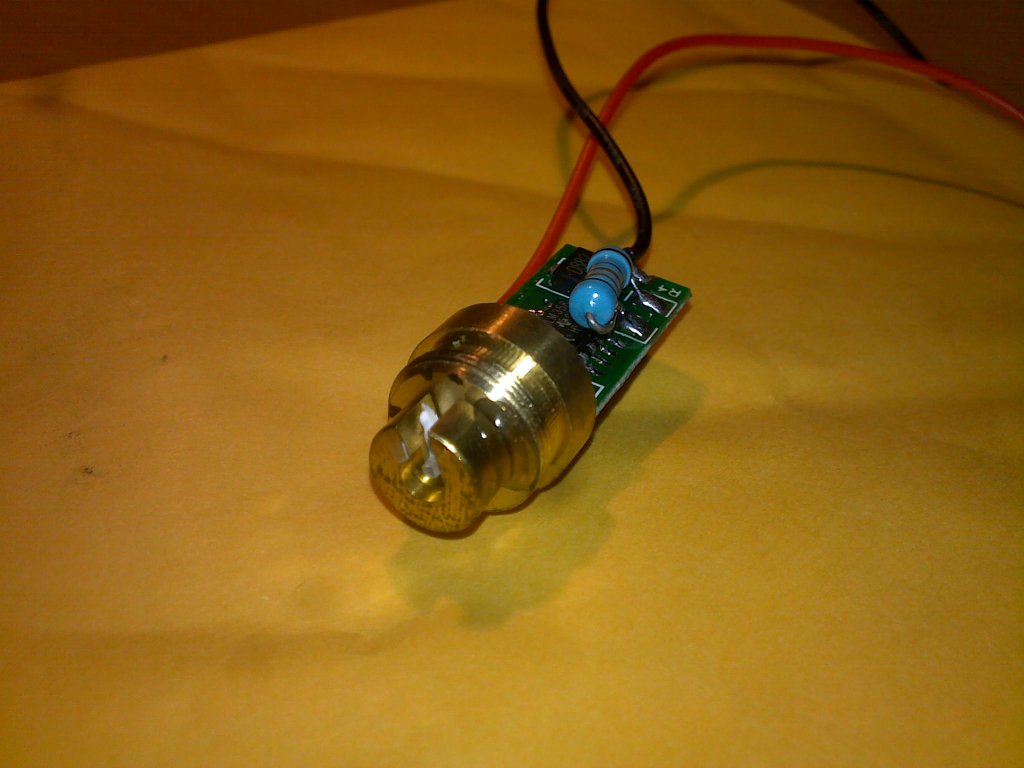

Megjött DX-ről a kis 5mW-os zöld lézer, de nem volt jó vétel. Ezt nem úgy térvezték, hogy kilehessen szedni egy könnyen a diódát belőle.
Esetleg akkor lehetne megoldani (kitolni a diódát) ha leszedném azt a nyitott rézhengert amibe a kristályt ragasztották. Mert, hogy az a rézhenger is oda van ragasztva... De utána a beállítása iszonyatos precizitást, türelmet és nem utolsó sorban védőszemüveget kíván!
(#) epyn válasza Szebence hozzászólására (») Nov 30, 2011 /
Hát akkor nincs más választásod,le kell szedned a kristályfoglalatot és egy iszonyatos preciz és türelmes ám elemi erejű koppintással kiütni a diódát.
Ebben szerintem egy elég furcsa dióda lesz,kupak nélküli....
Ne hari de ezt nem birtam kihagyni
Mennyi idő mire eltalált hozzád?
Nekem pl hétvégével együtt 5(!) nap alatt meghozták a DPSS-t és a galvót is!Bár az nem a DX-ről jött és nem is postán 5$-os költséggel.

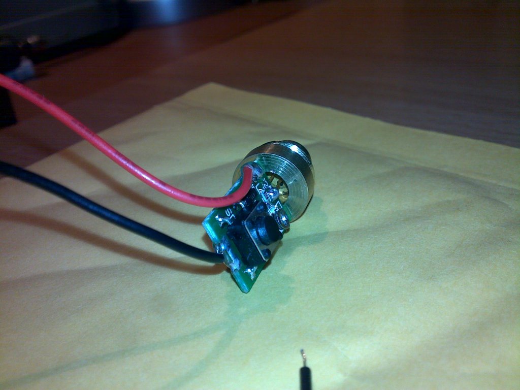

Ezt a diódát már nem hinném, hogy használni akarnám, úgyhogy megpróbálom az áramgenerátor felől kihúzni... Van egy olyan érzésem, hogy bele fog szakadni a dióda lába, de egy próbát megér. Legfeljebb nem sikerül és akkor kitolom szemből, vagy esetleg kifúrom 1-es fúróval a diódát és valahogy kipiszkálom.
Szerk.: Képeket mutatsz róla?
Ha leveszed a kristályt,(mert muszáj lesz,ha megsérül kidobhatod az egészet) és berogzited satuba,hátulról kell kitolnod,ha húzod a lábánál,nem csak hogy a lába szakad le,de fel is sérti a furatot,ha megmozdul.
Ugyanigy,majd előröl fogod az új diódát nagyon óvatosan belepréselni a fészekbe.

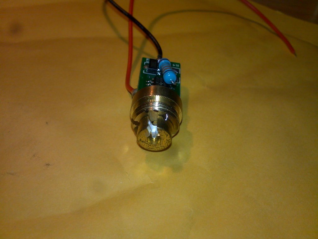

Még nem tudom, hogyan lesz. A krisztályt midnenféleképpen le kell vennem, mert majd felszeretném esztergáltatni, hogy a 9mm-es dióda belemenjen.
Van egy másik 5mW-os modulom is, lehet, hogy azzal érdemesebb lenne foglalkozni?
Az szétszedhető, a képen látható, hogy néz ki.
Mondjuk ez eleve halott ötlet, mert most mértem meg, így utólag, hogy ennek a hengernek 9,9mm-es a külső átmérője Tehát ezt elég nehezen lehetne felfúrni 9mm-esre + még kellene picivel nagyobbl egyen, hogy mondjuk egy M10-es gyűrűvel rögzíthessem.
Most az jutott eszembe, hogy esztergáltatok aluból egy saját dióda házat, amire ugyanúgy felragasztom a kristályt, mint ahogyan most vannak az eredetin...
Szerk.: Mindenről (Ha szívesen megosztod)
Igen,érdemesebb egy új,saját foglalatot késziteni neki.
Ezt úgy csinálod majd meg,hogy bármilyen izzadság nélkül könnyen szerelhető és cserélhetős legyen,ugye???
Megosztanám a képeket,de senki nem kiváncsi arra,amit a szegényember pénzért vett.Itt a saját barkácsmunkákat,ötleteket oszjuk meg.A gyári szerintem *tabu* legyen.Ellenvetés?

Igen van értelme, mivel mások a méretek mint az 5,6mm-es diódának így nem fogom tudni beállítnai a távolságot a kristálytól. Viszont ha leveszem a tetejét, úgy már menni fog, mert akkor olyan modult csináltatok neki, ami pont a saját diódámhoz lesz szabva.
(#) szlaci001 válasza Szebence hozzászólására (») Dec 2, 2011 / 1
Szia! Én a kisebb teljesítményűekről simán le szoktam pattintani, pont a kristály távolság miatt.
(#) Szebence válasza szlaci001 hozzászólására (») Dec 2, 2011 /
Köszi a választ! Én még csak egyszer szedtem le, egy 16-18X-os DVD írós diódáról. De akkor majd megpróbálkozom ezzel is, óvatosan!
(#) Noo válasza Szebence hozzászólására (») Dec 6, 2011 /
Én a préselést javaslom. Ha megindul akkor könnyen kijön belőle. Az ütéssel az a baj, hogy elég puha anyagból van mindkét felület és nagyon hamar be tud ékelődni. Utána meg csak a szivás van vele.

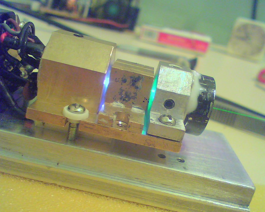

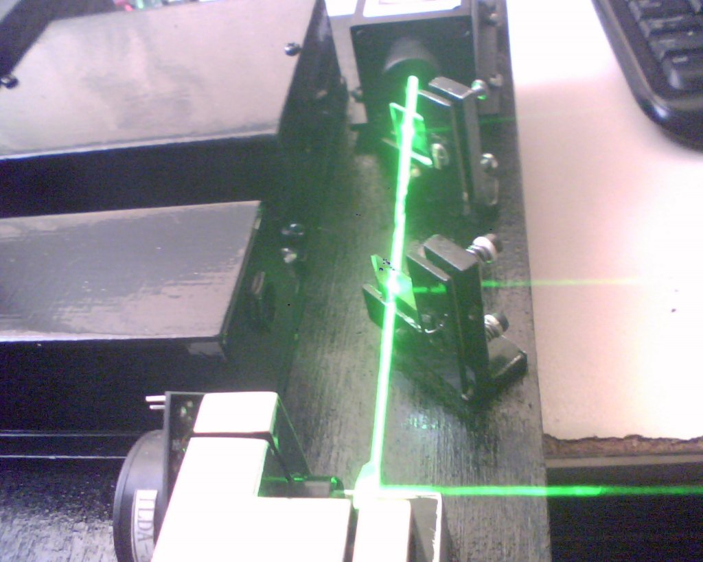

Múlt héten végre megérkezett a csere infra diódám,újra beüzemelhettem a DPSS-em.
Nem volt egyszerű a beállitás,rengeteg órám ment rá és még igy sem biztos,hogy a max közeli 532nm-t generálja a kristály.Nagyon nagyon érzékeny az egytengelyűségre,a század milliméteres eltérésekre.
A hőfokot stabilizáltam először 22-25 C°-ra,ez a dióda közelében volt,a KTP-nek nincs hőfok szabályzása,ez hül-melegszik a bepumpált infra függvényében,ennek hatása néha látszik is,kissé ingadozik a kimenő teljesitmény.
Meglepetésemre,a KTP után közvetlenül nem jött ki semmiféle zöld fény,csupán az infra és a felpumpált 1064nm "fény".
Tartozik az optikai részhez egy lencse,ami valami bevonatot tartalmaz,enyhén lilás-vöröses szinű,csak ezzel jött elő a nyers zöld sugár.Ennek beállitása nagyon kritikus volt,több órás idegöléssel tudtam csak megfelelő helyzetbe fixálni,ahol már gyönyörűszép kerek TEM00 lézerfolt volt a falon.A lehető legkisebb elmozdulása elmosódott,gyengült fényt eredményezett.Ezután már a kicsatoló lencsetag következett( expander és a kollimáló tagok)ami viszonylag egyszerű volt,csak a modullal való egytengelyűséget kellett fixálni,majd pedig a végén a sugár divergenciáját(menetes lencsetubussal)
Lehetséges hogy többet is ki lehetne hozni belőle,nem tudom,a ragasztó már megszáradt,egyenlőre nem bántom,nagyon fényes a sugár,jelenleg 2,5A-on működik az infra(3W 808nm c tipus)

(#) kasas válasza epyn hozzászólására (») Feb 7, 2012 /
Látszik a kamerádat már szétküldte a green csóvája. És amúgy mennyi is az? 600mW van?
(#) epyn válasza kasas hozzászólására (») Feb 7, 2012 /
A kamera érzékelőjét nem csak a zöld,hanem az RGB sugarak(is) égették meg.
3W-os a dióda,jelenleg 2,5A-on hajtom és halvány fogalmam sincs mennyi az annyi.Elég rossz a beállitás,2-300mW (?)lehet a zöld szerintem.Van benne infra szűrő,de gyufát azt 2 sec-en belül begyújtja(ez az új teljesitmény-o-méter...)
Elméleti alapon 5-550mWot lehet/ne/ kihozni belőle.
Még egyszer nekiállok hangolni,(műszerek hiányában csak beállitani)de péntek szombat bevetés,ezért igyhagyom.
(#) ampervolt válasza epyn hozzászólására (») Feb 8, 2012 /
A teljesítmény érték tippelgetés az totó lotttó kenó stb. kategória. Mérni kell műszerrel.
Egyébként valóban, a legideálisabb optikai beállításban
is csak max. 12% a kimenő zöld teljesítmény a betáplált infrához képest. Néhány éve az SZTE egyik lézerlaborjában láthattam ilyet is közelről. És nem nyílt napon! .
Mindenesetre gratula ehhez a munkához!
(#) epyn válasza ampervolt hozzászólására (») Feb 8, 2012 /
Nem csináltam semmi extrát,azért köszi.
Spekrométer és LPM,ami kellene.
LPM egyértelmű, a spekrumanalizátor,pedig a generált hullámhosszok pontosságához,2nm eltérés a fámától már nagyot ronthat mindenen.Ez a hőmérséklettől függ,sajnos a KTP-t,mint kritikus elemet,nem tudom fűteni,egyetlen amit tehetek,elszigetelem a hűtött alaptól,igy idővel bemelegszik(és melegszik is majd tovább,amit viszont nem akarok)
Most,hogy használom,nagyjából 20 perc kell,amig stabilizálódik a hőmérséklete(lézeranimáció alatt,modulálva),nem ugrál(szemre) a teljesitménye.
