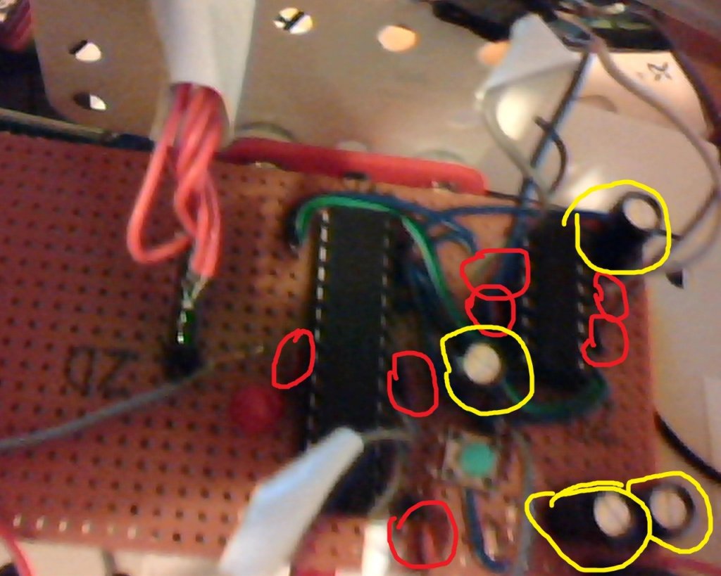

(#) mikrofarad válasza Fizikus hozzászólására (») Feb 4, 2012 /
Az AVR bemeneti lábain fototranisztor van, de ez sem okozhat gondot, mert már úgy is próbáltam, hogy le voltak választva.Szűrés van (kép): a sárga 100nF, a piros karika 100 ľF.
(#) Fizikus válasza mikrofarad hozzászólására (») Feb 4, 2012 /
Akkor nincs mese, lepesenkent kell letesztelned hogy minden mukodik-e.
Eloszor 1 LED az AVR-re, azt kapcsolgasd a _delay_ms() fuggvennyel. Ezutan johet egy nyomogomb + LED. Ezzel tesztelheted hogy a LED-et gombnyomasra ki/be kapcsolod. Utana a motorvezerlo IC-t tesztelheted (koss ketiranyu LED-et a motor helyere). Az AVR-rel vezereld a motorokat elore/hatra/jobra/balra stb...
Vegul ha minden jol mukodik akkor tesztelheted nyomogombokkal + motorokkal a kapcsolast.
Remelem igy elobb-utobb meglesz hogy hol is a hiba (hardver vagy szoftver).
