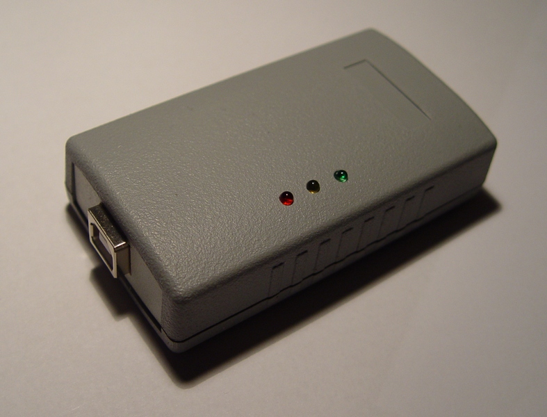

Megépült Szilva féle Pickit2-klónom. Vannak még apróbb csiszolások de már látható a végeredmény. Külön köszönet Hp41C fórumtársunknak az élesztésért. Teszek fel képeket, az ominózus pótolni való alkatrészekkel is.
Összeraktam, bekalibráltam, lemértem a kimenő feszültségeket, működik megfelelően!
