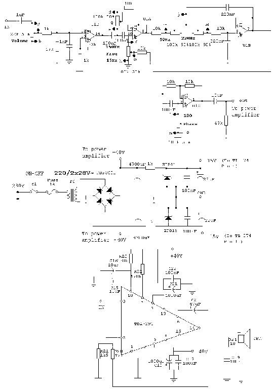

Mellékeltem egy rajzot, próbáltátok már?
7294hez szeretnék szubszűrőt freqvencia és fázisállítási lehetőséggel.
Ja és i , j , k pontokon lévő potméter hogy van bekötve.
Én sztereó potinak nézem. Köszönöm előre is!
(#) reloop válasza 1984white hozzászólására (») Feb 12, 2012 /
Szia! Rakd fel más formátumban, mert (legalábbis nálam) kivehetetlen.
(#) 1984white válasza reloop hozzászólására (») Feb 12, 2012 /
itt találtam a fórumon a rajzot.
link:
http://www.hobbielektronika.hu/kapcsolasok/sublada.html?pg=2
(#) kadarist válasza 1984white hozzászólására (») Feb 12, 2012 /
Benne van a szövegben, hogy sztereó potméter kell.
(#) 1984white válasza kadarist hozzászólására (») Feb 12, 2012 /
Sztereó poti. A két részének ellenállása egyszerre nő illetve csökken.

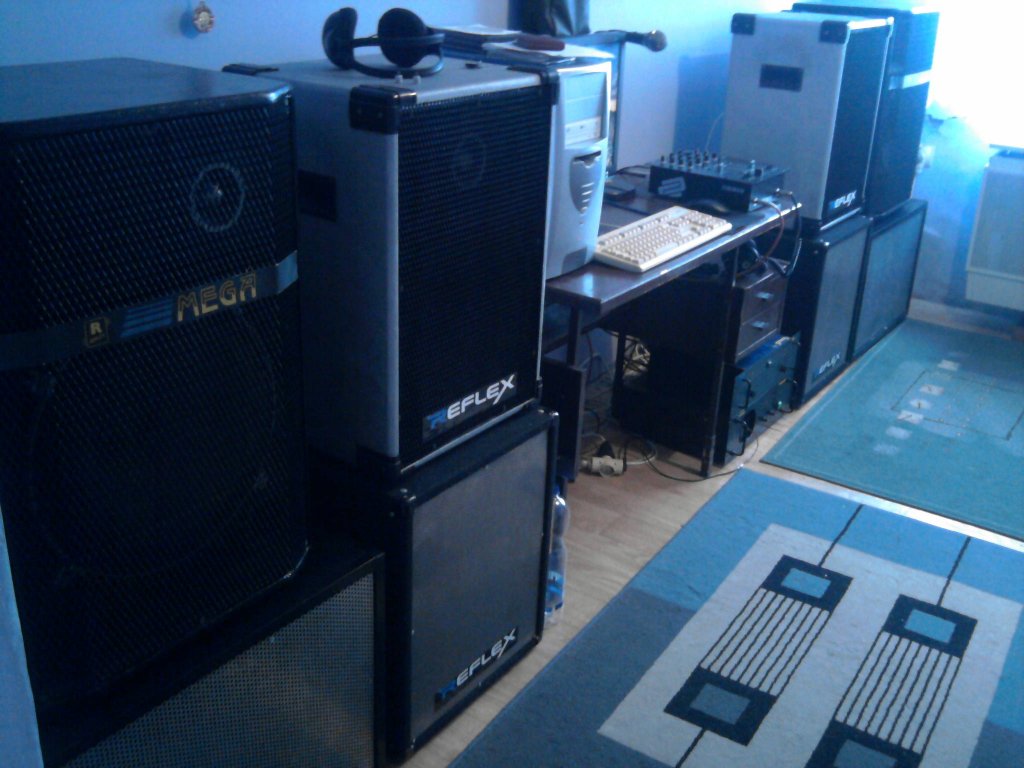

Köszi szépen, kipróbálom.. szerinted hány ohm-os trimmert rakjak oda? Ja és melyik 2,2K-s ellenállás helyére? nekem nincs írva, hogy melyik az R13-as :S Meg aztsem ártana akkor szkóppal méreni, mert nem gyerekjátékok vannak a végén. igen drága mulatság lenne, ha a magassugárzókat megfüstölné.... :S
(#) reloop válasza Fodor hozzászólására (») Feb 14, 2012 /
A ledet hajtó tranzisztor bázis-emitter ellenállásáról van szó. Ha így nem egyértelmű, adj egy linket és bejelölöm rajta.
(#) Fodor válasza reloop hozzászólására (») Feb 14, 2012 /
Megvan a -ut ba van kötve. Csak nincs szkópom, nemtom megmérni.. fülre meg nemlehet beállítani. 8 darab reflex r300-as hangfalam van Ezeket szeretném megvédeni, ha lehet így mondani. Valami mód nincs a kiszámolására? csak mérés?

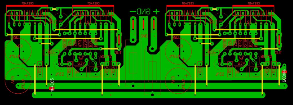

(#) reloop válasza CosmicAntagonist hozzászólására (») Feb 15, 2012 /
Szia! Az újabb kiadású adatlaphoz igazítottam a nyáktervet, még egyszer köszönöm az észrevételt!
(#) CosmicAntagonist válasza reloop hozzászólására (») Feb 15, 2012 /
Párhuzamos kapcsolásra? És jobb? Vagy próba még nem volt?
A két párhuzamos rész hídban fog dolgozni. A nyákterv most készült el, jelentkezni fogok ha megszólal.
(#) bensepeter válasza reloop hozzászólására (») Feb 15, 2012 /
Helló. És így mekkora rms teljesítményre lesz képes 8ohm melett?
(#) reloop válasza bensepeter hozzászólására (») Feb 15, 2012 / 1
Helló! Mások mérései 350W-ot említenek, majd beszámolok, ha elkészült.
(#) bensepeter válasza reloop hozzászólására (») Feb 16, 2012 /
Helló! Most vettem csak észre hogy a nyákterven tda 7293-as végek vannak, de a topik 7294-ről szó.
A rajzon van elírva vagy valóban a 93-as van benne.
Előre is köszi!
Ui: Megfelelő hűtéssel eltudna viselni ez a kapcsolás
+/-45V-ot.
Petya.
(#) reloop válasza bensepeter hozzászólására (») Feb 16, 2012 / 1
Szia! Az IC TDA7293. Azért került ide a válaszom, mert ebben a témában kaptam tanácsot.
A tápfeszültség +/-50V-ig növelhető, megválasztásánál figyelembe kell venni a hangsugárzó impedanciáját. A +/-45V-os táppal a párhuzamos kapcsolás 4 ohm-mal, hídban 8 ohm-mal terhelhető.

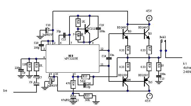

(#) demonherceg hozzászólása Feb 16, 2012 /
Sziasztok. valaki meg tudná mondani nekem,hogy a TDA7292 hídba kötve és BD tranzisztorokkal miért nem hajlandó működni? Tranzisztorok nélkül tökéletesen üzemel.
Itt egy rajz mit meg is építettem,s miről beszélek.
Ha valaki tud valamit segíteni előre is köszönöm.
(#) 1984white válasza demonherceg hozzászólására (») Feb 16, 2012 /
Honnan van ez a rajz? Ez nem működőképes ebben a formában.
Ha megnézel bármilyen másik tranzisztoros erősítőt akkor láthatod hogy a kimenet csatolva szokott lenni tekercsel, kondenzátorral, emitter ellenállásokkal stb. Szerintem ez így ebben a formában felejtős. Olyan rajzot keress szerintem, amit mások is megépítettek már és tutira működik.
Üdvözlettel!
(#) demonherceg válasza 1984white hozzászólására (») Feb 16, 2012 /
Nekem nagyon is működő képesnek tűnt. Meg van a vissza csatolás és az emitter ellenállás nincs berajzolva,de be tettem egy-egy 0,33 ohmost. Itt van egy kapcsolás a UPC1225a-val és az is így van megoldva csak annyi különbséggel,hogy az emitter ellenállások benne vannak a rajzba. Akkor ez sem tud működni? De ha ez sem működik akkor még ott a TDA7294S ami ebben a rajzban csak 200W de szerintem meg leget még két IC-vel,összesen négy IC-vel oldani a 400W-ot. Szernted melyik valósítható meg?

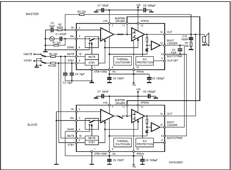

A TDA7294S híd rajza.

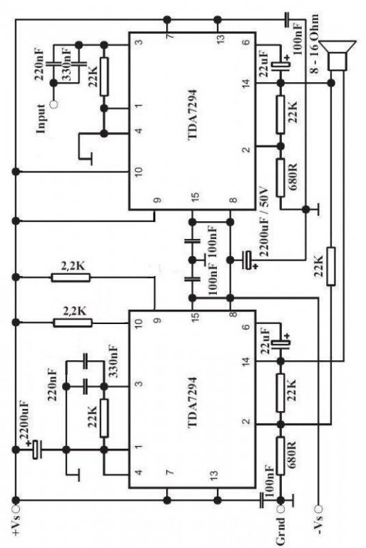

Amit előbb linkeltél, szerintem nem a TDA7293 hídkapcsolása, ezt onnan gondolom hogy a 7294ben nincs clip detection pin.
Mellékelem a 7294 hídrajzát, ezt megépítettem és tökéletesen megy 2x46V egyenről és 2x10000uf pufferral. Nagyon szépen és frankón zenél a DLD 30cm aktív szubommal.Ha ettől nagyobb teljesítmény kell, akkor nézz szét a fetes rajzok között.
Visszatérve a tranyós rajzodra, a kimeneten nincs rajta a 10ohm/100nf rc kör sem. Az upc rajzodon pedig az is van. Ha kettőt összehasonlítod, egyből láthatod.
Olvastam én is a fórumon, hogy 2 hidalt 7294 erősítőt lehet párhuzamosan kötni, de nem tudom próbálta e ezt valaki. Ha mindig igaz így tudhat a 4 ic 400W-t.
Akkor ez milyen TDA7294???
Ez az gyártó kapcsolása eredetileg!!
És ez ugyan az mint amelyik a tranzisztorokkal van megépítve. Amúgy azért nem kell teljesen tranzisztoros rajz,mert annak a védelmei messze sem olyan jók mint az IC-nek és nehezebb is a megépítésük.
