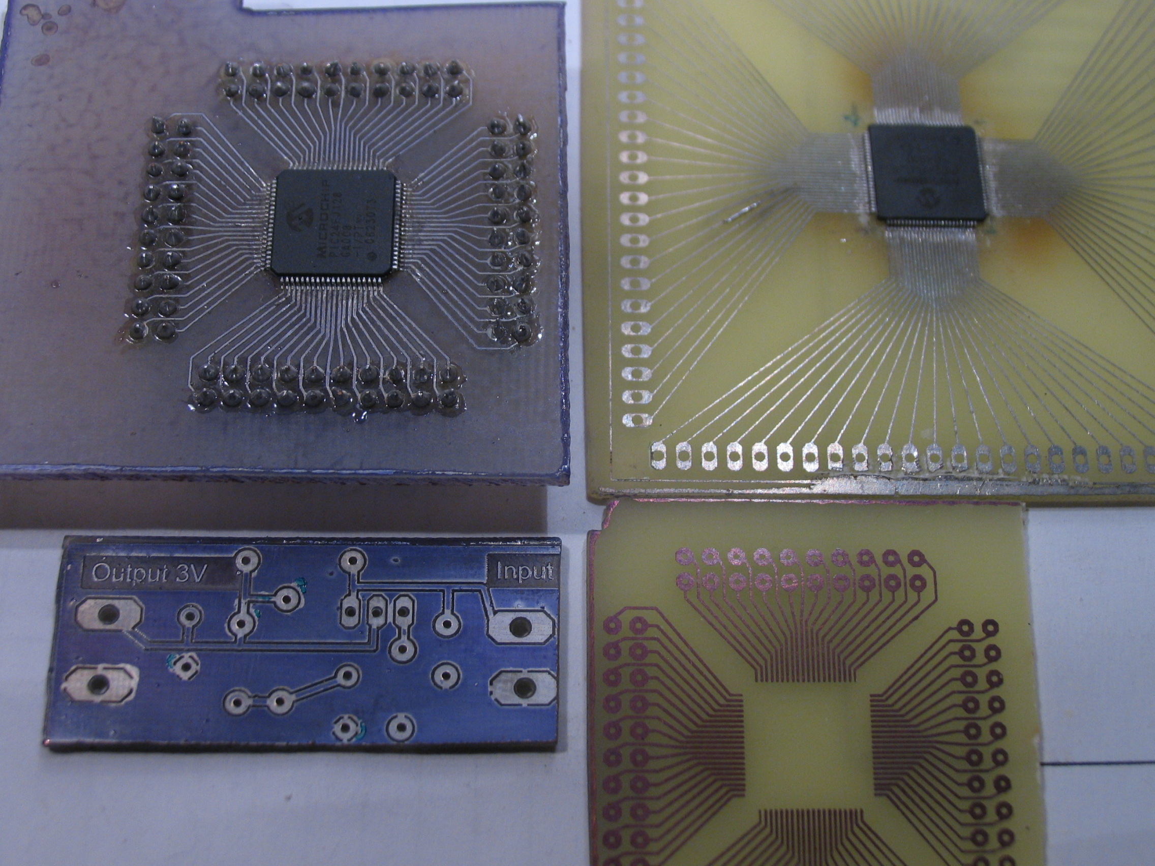

(#) janikukac hozzászólása Feb 12, 2012 /
Gulasoftnak idézném ezt a kérdést: Kaphatnék -e nyákrajzot a jobb alsó panelről, hogy holnap tesztelhessem a levilágítót vele? Bővebben: Link
Ha lehetne, akkor nyomtató-barát pdf-et szeretnék, amin 2szer szerepel ugyanaz a rajz, hogy egy fóliát kelljen csak elhasználnom.

(#) gulasoft válasza janikukac hozzászólására (») Feb 12, 2012 /
Itt ez jó lesz.
(#) tikitiki válasza gulasoft hozzászólására (») Feb 12, 2012 /
Na ez tuti ezzel tényleg próbálhatja.Gulasoft neked van CNC éd tényleg nem szép nyákokat csinál a CNC ?
