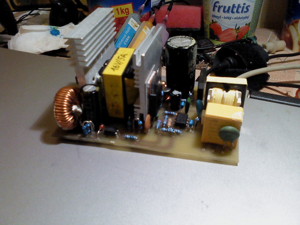

Beizzítottam ma az együtemű egyfetes forward második verzióját, lemágnesező tekercses trafóval. Bár egyből működött, azért ez sem tökéletes még. (Mielőtt Katt megjegyezné: a valódi deszkamodellt nem merem a tanszéken bevállalni.. frászt kapna tanszékvezető, ha meglátná, hogy nagyfeszültségű drótrengetegben méricskélek, még ha leválasztva is..). Ezt a nemtökéletességet támasztják alá a tapasztalt jelenségek is. Labortápról hajtva a vezérlést, minden flottul ment, beüzemelve a segédtápját azonban vadul visítani kezdett, mindenféle vad jelalakot produkálva, egészen addig, amíg be nem ültettem a három Y kondit, és a védőföldet (a harmadik Y kondi a vezérlés-GND és a föld közé 1nF, a fázis-föld és nulla-föld Y kondik 2,2 nanósak.. a táp 70kHz-en megy), valamint le nem földeltem a kimenetet. Ekkor elkussolt, és szépen működött, de néha besípolt. Ezt az magyarázza, hogy azon a mérőpulton szerintem nem tökéletes a védőföld.. és most már bizonyos is vagyok benne. Élő hálózatról is kipróbáltam, akkor semmi problémát nem produkált, azonban visszakapcsolva az ELGAR AC tápra (amiben szintén van egy nagy kapcsolótáp, és ha rákönyökölök, néha bizserget a háza, hiába le van földelve - ezért gyanakszom erősen, hogy szar a védőföldhálózat), lehetett valami gixer a földön, mert az IC elrepült, pedig ekkor már nem mértem bele, nem földeltem sehol máshol. A vacak föld miatt amúgy a nagy táp fázis-nulla kimenetén is keletkeznek időnként zavarok. Most áll a dolog, mivel csak UC3845-ösöm van már itthon, annak meg olyan kicsi a tápfesz hiszterézise, hogy a felhúzóellenálásos módszerrel nem hajlandó elindulni. Ezen kívül gyanítom, hogy a trafót is tökéletesítenem kell (pl. réz szalag a primer és a szekunder közé, ahogy gyáriakban van, satöbbi), mivel hiába a segédtáp-hidegítés, ha nincs föld, nincs a zavar elvezetve, rendellenesen működik.
Az ábrák egyébként sorrendben: gate feszültség, szekunder feszültség, drain áram (a képek labortápos vezérlés-hajtás esetén, Y kondik beépítése előtt készültek). Az az érzésem, hogy még elég sokmindennek utána kell járnom.. azután lesz csak esetlegesen cikk a dologból.
(#) Zupp87 válasza Zupp87 hozzászólására (») Feb 15, 2012 /
(Bár az elvi és működési háttérrel már egész jól tisztában vagyok.. a megvalósításban még kevés tapasztalatom van.. a panelt viszont szerintem aránylag jól sikerült megcsinálni, odafigyelve a fontos dolgokra.. mindenesetre azt szeretném kideríteni, hogy az IC elszállása véletlen egybeesések műve, vagy szarvas hiba okozta.)
(#) lorylaci válasza Zupp87 hozzászólására (») Feb 15, 2012 /
Az elmélettel én is tisztában vagyok, de pont ezek a gyakorlati dolgok miatt nem építek keménykapcsoló tápokat. Itt jön ki lényegében a rezonáns üzem nagy előnye, a lágy kapcsolás, a szép áramformák.
Rezonáns tápoknál eddig soha nem kellett Y-kondiznom, egyetlen egyszer kellett a trafóra rézszalagot raknom kívülre, mert pont mellett volt a védőfödlre kötött doboz, és lenyomta a fírelét.
Az IC-nézd meg a közös pontot. Sajnos a tranziensek miatt a FET source lába szépen elzakatolhat, és ha az ide folyó áramok uta közös például a FETmeghajtó áramok útjával, akkor okozhat problémát. Ajánlott a vezérlés negatív pontját a FET S-lábánál bekötni pont emiatt. (ez utóbbit még rezonánsnál is ajánlják, de ott nem olyan egetrengető probléma még)
(#) Zupp87 válasza lorylaci hozzászólására (») Feb 15, 2012 /
A FET source lába jelenleg 1ohm-mal megy a GND,re, a source közvetlenül a TL3842 3-as lábára megy 1k-val a "current mode control" érdekében.. lényegében az IC általános kapcsolását raktam össze. Igazából én ennek amiatt fogtam neki, hogy egyik alkalmazásban viszonylag széles tartományú szabályozhatóságra lesz szükségem.. meg a tapasztalatszerzés is hajtott.. az is lehet, hogy egy szabályzott ZCS-sel is megpróbálkozok majd.
Amit mondassz, az tény és való.. a ZCS rezonáns tápot ehhez képest pofonegyszerű volt jól megcsinálni, bár az szabályzatlan.
