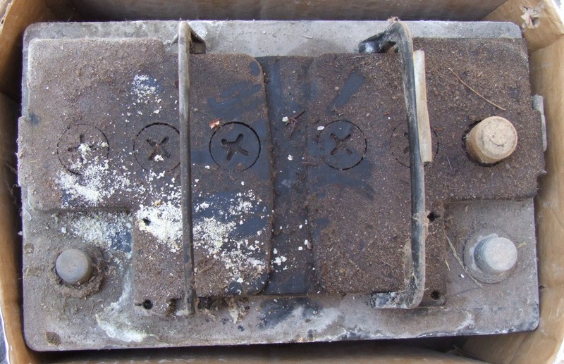

Megint találkoztam egy érdekes esettel...
Átvettek újrahasznosításra egy akkut, elég érdekesen nézett ki (lásd a képeket), de kíváncsi voltam, hogy mennyire gáz. Nagyon oxidos volt a saruja, alig bírtam megmérni, de tűrhető értéket mutatott. Kapott egy regeneráló töltést, majd az új mérés után egy magasnyomású mosóval való tisztítást. Mert megérdemli, 74Ah, 640A-ból 670-et tud, több, mint 100%-os! Persze kapott egy rendes dugót is... Üdv Inhouse |
