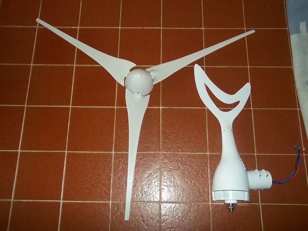

Mivel az autógenerátor mindig előkerül mint eszköz, ha van igény teszek fel képet egy gyári vasmagos állandó mágnesű generátorról amit hajón használok. Általában elhangzik, hogy a "ragadás" a gond, de ennél én nem igazán érzem kézzel forgatásnál.elvileg 400W-os van 12v, és 24v kivitelben is. A belső megoldása szerintem kivitelezhető házilag is akár nagyobb teljesítménynél is.

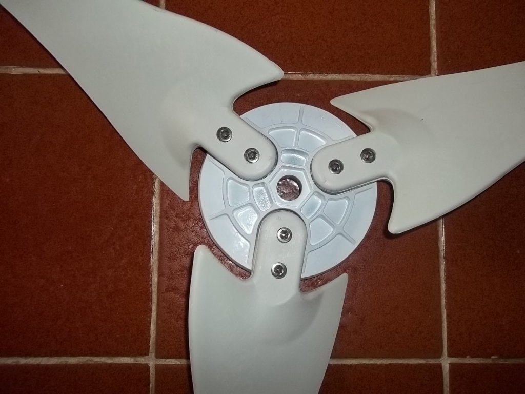

Sziasztok. A gyári gen . képek ígéretem szerint, a padlólap 20x20 a viszonyítás véget . a gen. tekercstest belső átm. 90mm, szélesség 30-35mm lehet nem szedtem szét. a mágnes látható szélessége 20mm legnagyobb vastagsága 5mm /enyhén íves/. A ragadást szétszedve úgy , hogy kézzel forgatom közel a mágneshez enyhén érezni.A lapát végeinél forgatva nem lehet eldönteni , hogy ragad vagy csak csapágy súrlódást érezni.

A méretei póluspárok minden stimmel csak a forgórész van állandó mágnesekből és egy oldalt csapágyazva. A többi akár sima autógenerátor is lehetne. Hány voltos ami a képen van én 24-re tippelem. A forgórész lemezelt vasmagon van? A kis csavar a forgórészen mire való?kb 10 -11 óránál az első képen?
igen a hasonlóság miatt raktam fel a képeket, mert többen küzdenek autó gen.-el. Valamint motor forgórész állandó mágnessel való átalakítással. Ez működik korrekten. 12V-os
a forgórész lemezelt a csavar mellet megtudtam nézni.. A mágneseket egy fémszalag fogja körbe és annak a feszítő csavarja látszik a képen. Az egyoldalú csapágy fele súrlódás mintha kettő lenne.Szerintem az állórész autó gen.- ből lett átvéve.
Csapágyból itt is kettő van szerintem mert 1 görgősor nem képes megtartani központosan a forgórészt.
Esetleg kétsoros csapágy . Na de a lényeg hogy könnyen kivitelezhető a forgórész . Az enyhén íves mágnesek na azokat hogy lehetne megoldani? Esetleg a téglatest mágnesekre lágyvas sarukat ragasztani.
ez a generátor kb mekkora fordulattol termel?
meg tudnád számolni egy tekercsfejben hány szál vezeték van? esetleg keresztmetszetet mérni. szokványos generátor tekercselésre hasonlít?

a mágnesnél az íveltség hiányát nem tartom jelentősnek, esetleg kompenzálható vastagabbal pl.10mm. teljesen alap 3 fázis mint az auto gen. -ben azzal a különbséggel ,hogy kisebb keresztmetszettel vannak a hornyok fulra tekerve. a számát csak saccolni tudnám. Az adatokat nézzétek meg az ebay.de -en a keresőbe a windgenerator szót írjátok 400W mindig van fen több példány, adatok és időnként grafikon is van. igen tempósan szokott forogni a lapátok időnként mint a porszívó süvít , csak halkabban.
