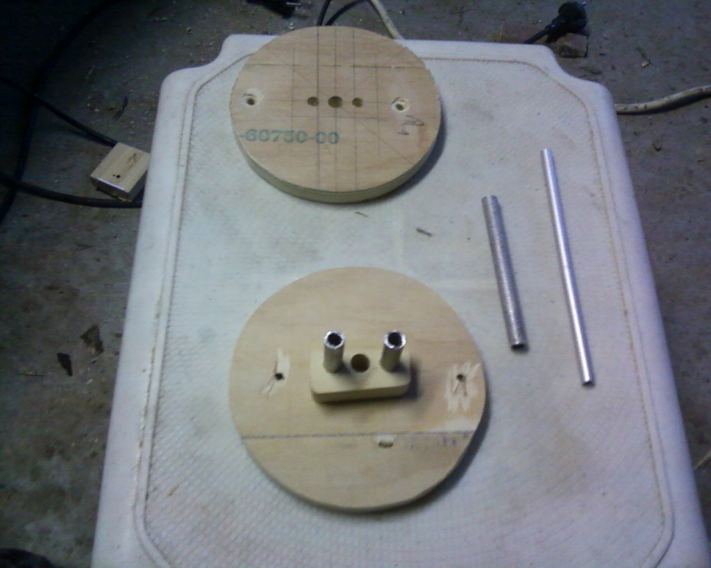

Ma a kézi csévélővel foglalkoztam. Erről is felteszek néhány képet.
Még három kép a kézi csévélőről.
A lapát jónak tűnik ránézésre,de a csévélő nem.
Háromszögletű tekerccsel lehet legjobban kihasználni a helyet,a Tiédet meg négyszögletesnek látom... Bár a forma függ az átmérőtől is. Nagy átmérőn jó lehet a szögletes is.

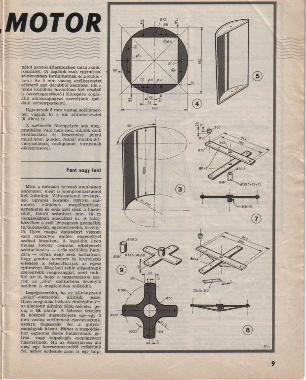

Találtam a gépemen egy régi újságról készült fotókat . Ajánlom figyelmedbe. Erre lehetne igazán áttételt akasztani.
Esetleg megépítette már valaki?
Úgy emlékszek, Gyula20 ennek alapján építette meg a kerekét. Sokat írt róla az Index fórumon.
Kicsiben tesznek.

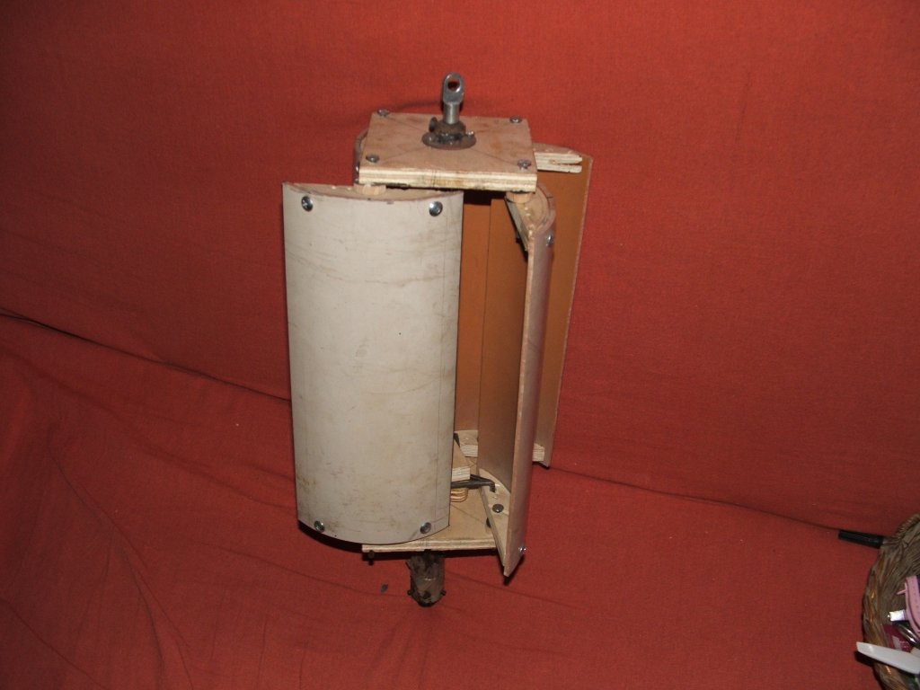

Most is kint pörög csak túl erős rugót használtam igy nehezen csuklik be. Nekem is azért tetszett meg mert a méretezése a hordó átmérőjétől függ de adja magát. Egy ilyen gépet összekötni nagy áttétellel egy légmagos tárcsagenerátorral, az lenne az igazi. Nincs szélirányfüggés. nem kell viharvédelem es fordulaton tartja magát.
Szia athor 77
Köszönöm, hogy megosztottad velem ezeket a képeket, de férfiasan bevallom, nem a legjobbkor jött. Vagy a legjobbkor, ki tudja. Van egy Moszkvics differenciálom, amiből szélgépet akartam készíteni, de túl nagy az indító nyomatéka. Az volt a tervem, hogy az egyik kerék helyére szerelem a készülődő vízszintes tengelyű szélgépem és egy elektromechanika állítja szélirányba. Most, hogy fel tetted ezt a képet, eszembe jutott a négy félhordó, ami bevetésre vár. A Moszkvics hátsó hid kereke helyére fel lehetne szerelni a négy félhordót, elég masszív is lenne és a differenciálnak köszönhetően még lenne egy 45/9 - es áttételem.

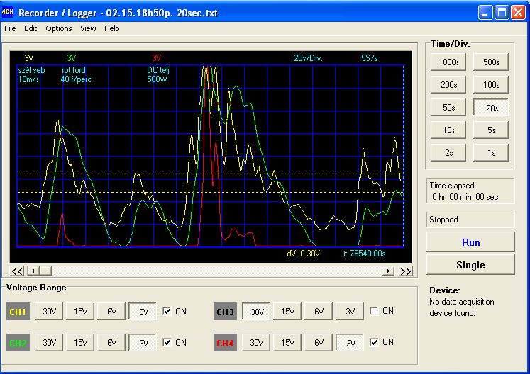

Nekem ez nem szimpatikus,egy ilyen rotorra iszonyú erők hatnak,a lehető legegyszerűbben és a legerősebbre kell csinálni.Másrészt az állítható lapátok és szerkezete zajt fog kelteni,sok a hibalehetőség,rugótörés,lapát beszorulás,ónos eső.Képzeld el,ha egyik lapát önállósítja magát,micsoda kiegyensúlyozatlanság lesz és ez biztosan a legnagyobb szélben fog történni.Egyébként a rotor fordulatot jobb,ha te szabod meg a terheléssel.A hét közepén elég nagy szél volt,csináltam egy 24 órás analóg felvételt néhány képet felteszek akit érdekel.Az első képnél a szél periodikusságát említeném,általában ilyen csomagok jönnek,10-30sec-ként 2-3 szoros sebesség növekedéssel.Ez egy hosszabb lengő oszlopnál már káros rezonanciát is okozhat.A következő képet derült égből villámcsapásnak is lehetne nevezni,valóságos dirac delta impulzus szél formájában.A szél 1-ről 10m/s fölé ment 20 sec-en belül,a rotor fordulat 0-ról 40-re 10sec alatt,elképzelhető mekkora pofont kapott és aznap ilyeből 40-50 körül volt.A harmadik képen már 500W felett van a betáplálás.A negyedik kép a már említett szomorú valóságot mutatja,a közepes szélben a betáplált energia 300Wh!Ezen látható,hogy közben áramszünet is volt,ez azért veszélyes,mert az inverter ilyenkor leválasztja a terhelést a generátorról és szabadjára engedi a rotort.Az én esetemben ez nem gond,de nemrég kesergett egy társunk,hogy szétrepült a szélkereke,ő is visszatáplál.A viharok idején ezek az áramszünetek pár percesek,nem mindig vesszük észre,de a szélkerék igen.
