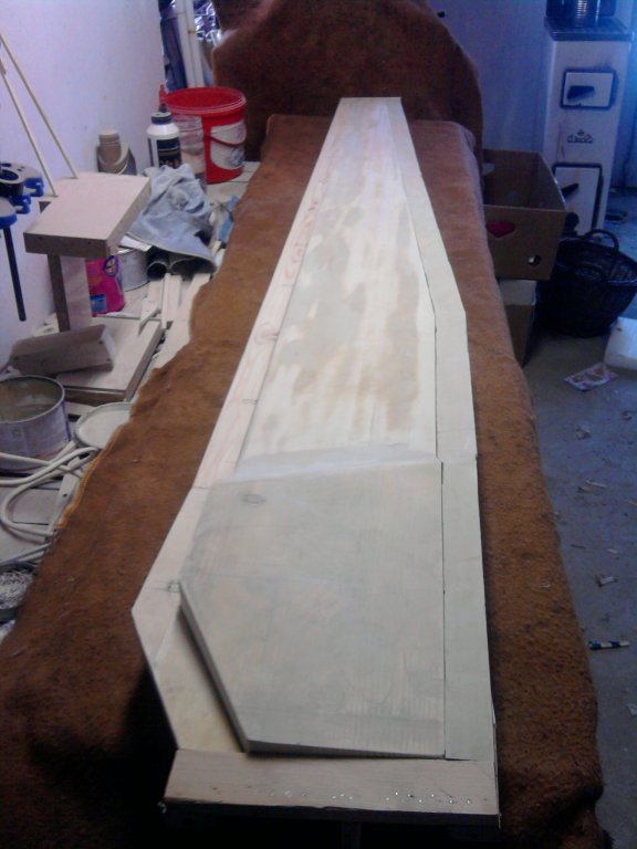

Én is szélgenerátor építésre adtam a fejem. Kezdésnek megvettem Hugh Piggott könyvének magyar nyelvű kiadását. Mellette az interneten is olvasgattam. Több helyen azt írták, hogy a rotorlapátoknak olyan a profilja mint a repülőgép szárnya. Modellező ismereteimet felhasználva megszerkesztettem a profilt és a modell repülő szárnyához hasonlóan megcsináltam egy rotorlapátot azzal a céllal, hogy üvegszálas müa-ból megcsinálom a szerszámot és azután a lapátokat. Ahhoz, hogy az "ősminta" tökéletes legyen a karosszéria javításnál használt kitt-tel eltüntettem az egyenetlenségeket.

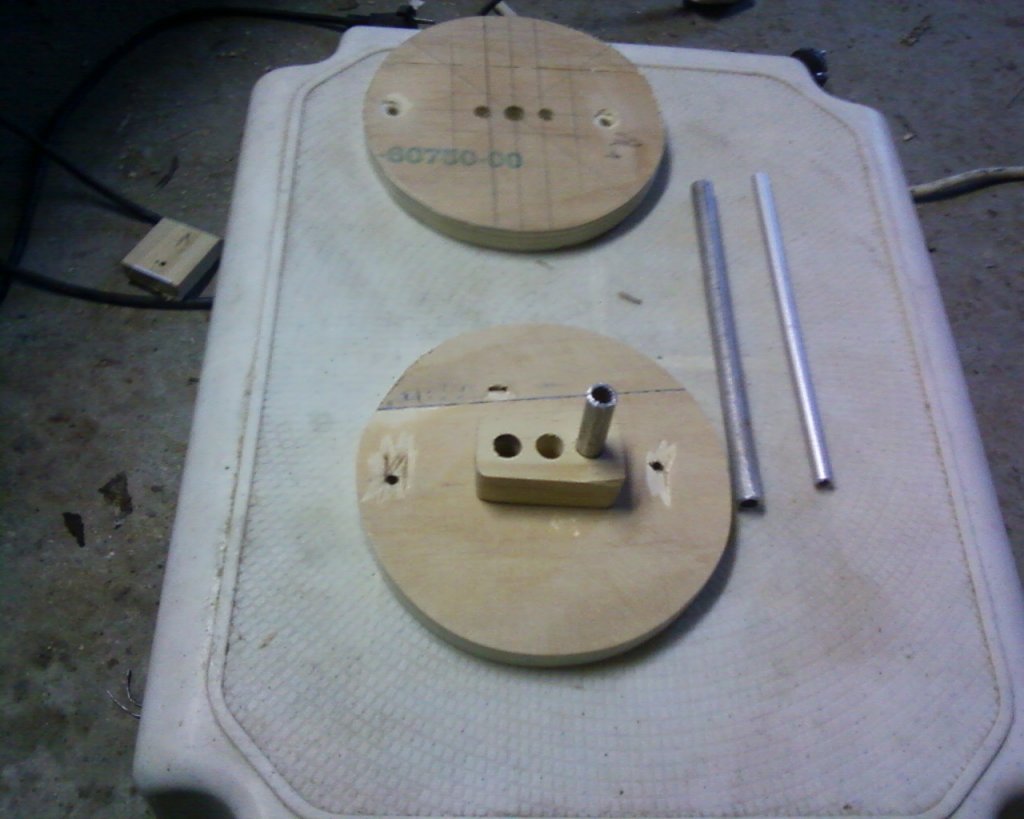

Ma a kézi csévélővel foglalkoztam. Erről is felteszek néhány képet.

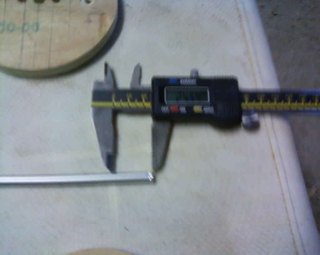

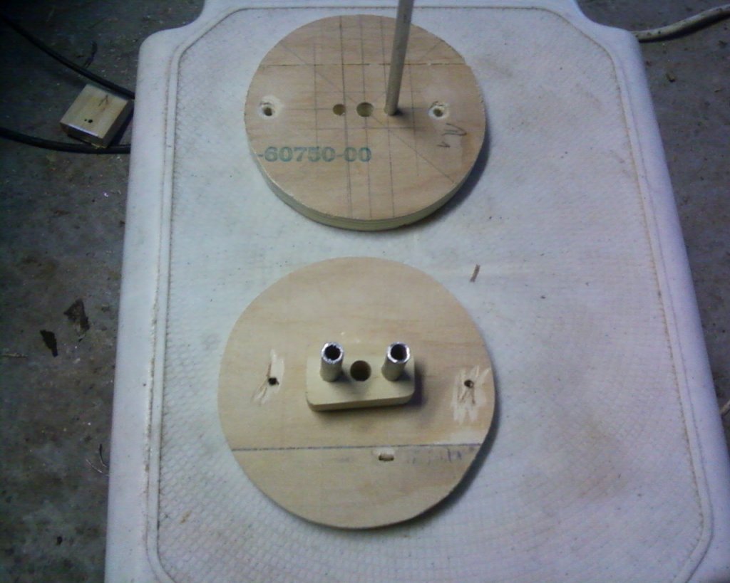

(#) kareszkeres hozzászólása Feb 18, 2012 / 1
Még három kép a kézi csévélőről.
(#) Barret válasza kareszkeres hozzászólására (») Feb 18, 2012 /
A lapát jónak tűnik ránézésre,de a csévélő nem.
Háromszögletű tekerccsel lehet legjobban kihasználni a helyet,a Tiédet meg négyszögletesnek látom...
Bár a forma függ az átmérőtől is.
Nagy átmérőn jó lehet a szögletes is.

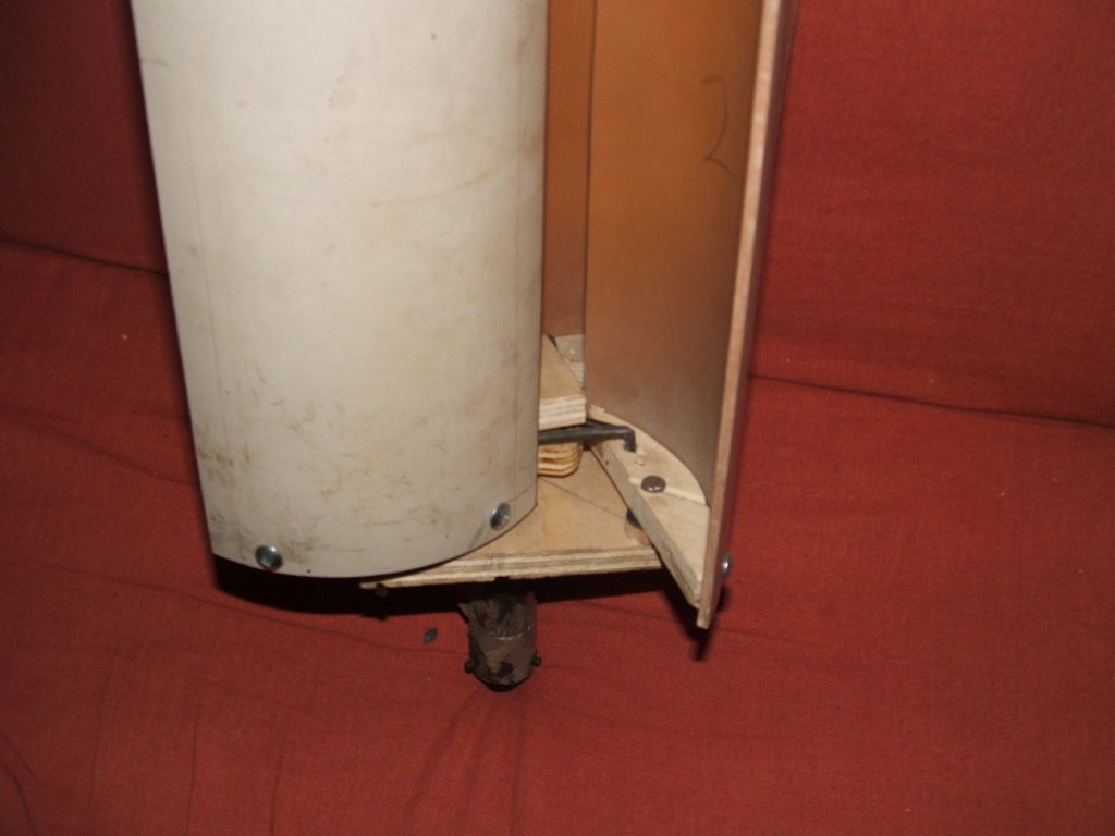

(#) athor77 válasza Iszkakof István hozzászólására (») Feb 18, 2012 /
Szia István.
Találtam a gépemen egy régi újságról készült fotókat .
Ajánlom figyelmedbe.
Erre lehetne igazán áttételt akasztani.

(#) athor77 válasza joco21 hozzászólására (») Feb 19, 2012 /
Kicsiben tesznek.
Most is kint pörög csak túl erős rugót használtam igy nehezen csuklik be.
Nekem is azért tetszett meg mert a méretezése a hordó átmérőjétől függ de adja magát.
Egy ilyen gépet összekötni nagy áttétellel egy légmagos tárcsagenerátorral, az lenne az igazi.
Nincs szélirányfüggés. nem kell viharvédelem es fordulaton tartja magát.

(#) kareszkeres válasza Barret hozzászólására (») Feb 19, 2012 /
A tekercs formáját Hugh Piggott könyvből vettem. Ő 25x41 mm-es magot ír és a jobb hely kihasználtság miatt trapéz alakút is javasol. Én megpróbáltam kiszerkeszteni 1:1 méretben a rotort és a sztrátort, így kaptam meg azt a trapéz alakot aminek az egyik rövid oldala 25 a másik 20 mm. A magassága maradt 41 mm. Nagyon remélem, hogy el is fér és jó is lesz. A lapát hossza 2100 mm.
(#) gaspa válasza athor77 hozzászólására (») Feb 19, 2012 /
Nekem ez nem szimpatikus,egy ilyen rotorra iszonyú erők hatnak,a lehető legegyszerűbben és a legerősebbre kell csinálni.Másrészt az állítható lapátok és szerkezete zajt fog kelteni,sok a hibalehetőség,rugótörés,lapát beszorulás,ónos eső.Képzeld el,ha egyik lapát önállósítja magát,micsoda kiegyensúlyozatlanság lesz és ez biztosan a legnagyobb szélben fog történni.Egyébként a rotor fordulatot jobb,ha te szabod meg a terheléssel.A hét közepén elég nagy szél volt,csináltam egy 24 órás analóg felvételt néhány képet felteszek akit érdekel.Az első képnél a szél periodikusságát említeném,általában ilyen csomagok jönnek,10-30sec-ként 2-3 szoros sebesség növekedéssel.Ez egy hosszabb lengő oszlopnál már káros rezonanciát is okozhat.A következő képet derült égből villámcsapásnak is lehetne nevezni,valóságos dirac delta impulzus szél formájában.A szél 1-ről 10m/s fölé ment 20 sec-en belül,a rotor fordulat 0-ról 40-re 10sec alatt,elképzelhető mekkora pofont kapott és aznap ilyeből 40-50 körül volt.A harmadik képen már 500W felett van a betáplálás.A negyedik kép a már említett szomorú valóságot mutatja,a közepes szélben a betáplált energia 300Wh!Ezen látható,hogy közben áramszünet is volt,ez azért veszélyes,mert az inverter ilyenkor leválasztja a terhelést a generátorról és szabadjára engedi a rotort.Az én esetemben ez nem gond,de nemrég kesergett egy társunk,hogy szétrepült a szélkereke,ő is visszatáplál.A viharok idején ezek az áramszünetek pár percesek,nem mindig vesszük észre,de a szélkerék igen.
