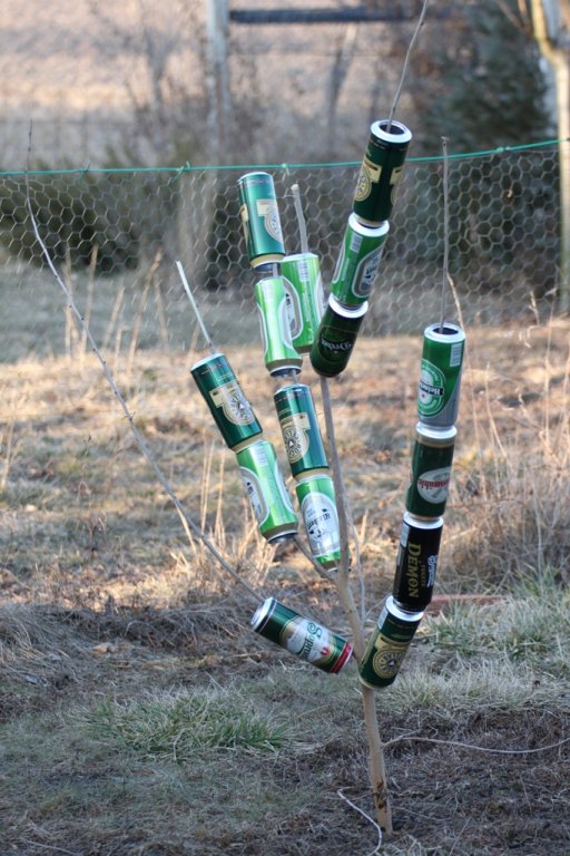

A sörcsöveket úgy készítem, hogy a két végén meghagyom a leszűkülő peremet. Így könnyebb az o-gybe beragasztani.
Ezért kellett készítenem olyan dobozokat is amiknek az alja van kivágva.Ehhez is készült egy szerszám, hasonlót láttam valahol a neten de ott kalapáccsal ütötték a kivágó szerszámot.
(#) nagy hoho hozzászólása Márc 3, 2012 /
A kivágó szerszám vékony falú csőből készült, flexel ék alakúra vágva. A tokmány nem forog! A gép kézi előtolását használtam. A kivágó olyan átmérőjű, hogy bele csúszik az alátámasztó csőbe.

(#) nagy hoho hozzászólása Márc 5, 2012 /
Már alakulnak a sörcsövek, még egy kell és egy kollektorra való megvan. Köcsög fa helyett, sörös doboz fa.
(#) Szebence válasza nagy hoho hozzászólására (») Márc 5, 2012 /
Jól látom, hogy te nem a karimánál vágtad ki az alját és a tetejét, hanem teljesen levágtad azt a részét ami merevítést ad neki és csak simán összecsúsztattad őket?
Elleben az utolsó kép épp az ellenkezője látható.
(#) zolika60 válasza nagy hoho hozzászólására (») Márc 5, 2012 /
Nekem tetszik a szerszám. Most kezdtem el dobozokat gyűjteni, Lehet, hogy hasonlót készítek én is, ha lesz elég doboz.
(#) nagy hoho válasza Szebence hozzászólására (») Márc 5, 2012 /
Jól látod. Már hónapok óta olvasom a kollektoros hozzászólásokat mert az okos ember más kárán tanul. Azt írják valahol, hogy ha mind két perem meg marad és úgy van össze ragasztva akkor évek múltán elöregszik a sziló-nap megeszi-és szétesik a sörcső. Ha viszont egymásba van csúsztatva akkor örök élet. A cső ragasztása úgy történt, hogy egy olyan dobozzal kezdtem aminek meg van az alja is erre rátoltam a levágott aljúból 12 db-ot. Így a kezdet és a vég könnyebben ragasztható az osztó.gyűjtőbe. És így a két vég kellőképpen merev. Könnyű összetolni, szilóval hajszál vékonyan meg kentem -mutató új- a levágott véget belülről, vigyázva, hogy kívűlne legyen ragasztós, aztán egy vályúban kicsit oldalirányban is mozgatva könnyen egymásba toltam kb 15 mm-et.A ragasztó szilikonos is elősegíti a egymásba csúszást. Míg az előző esetben meg kell várni míg megköt a ragasztó ami teljes kötést feltételezve 24 óra, addig az össze tolt sörcső rögtön mozgatható. És belátható, hogy így gyorsabban lehet haladni is. Megpróbáltam szétszedni egy óra múlva de nem sikerült,összetört a doboz.
