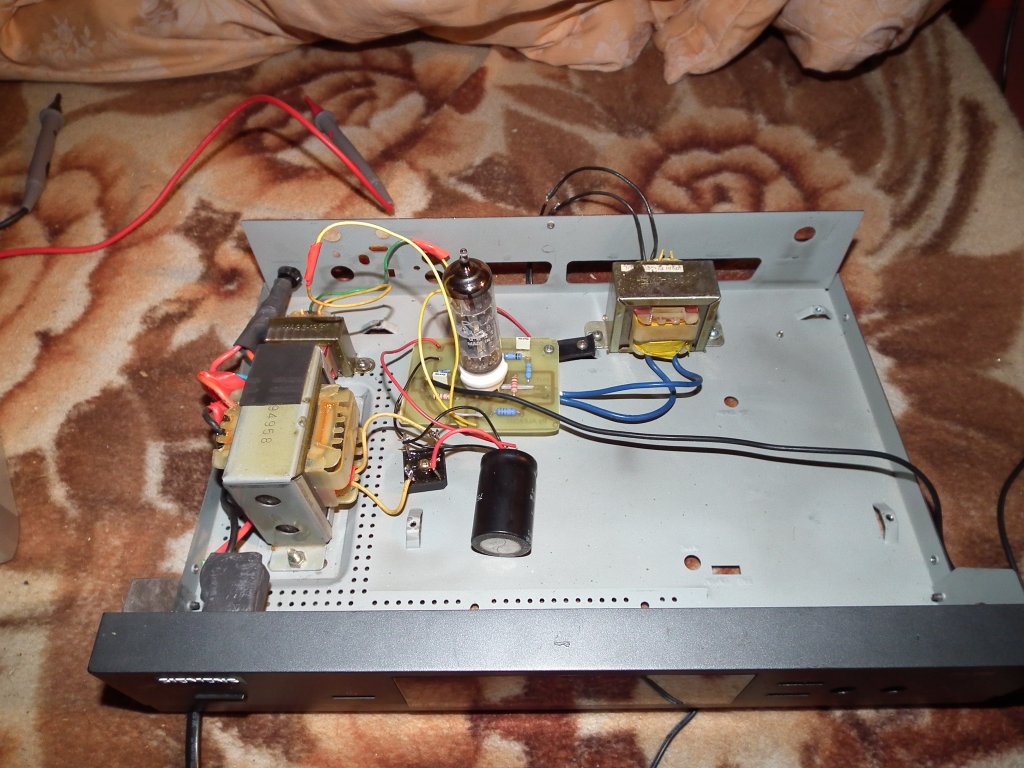

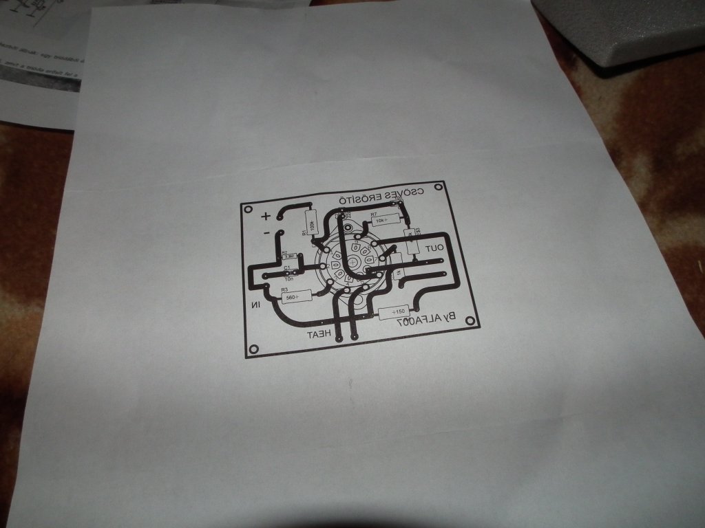

(#) alfa007 hozzászólása Márc 2, 2012
Helló mindenkinek.
Építettem egy erősítőt PCL805-s csővel.
A kapcsolás eredetileg PCL85-ös csőhöz van tervezve.
Pár infó
Táp 220V/220VAC és kb.200mA egyenirányítva, és pufferelve 290VDC
Fűtés 8VAC, és 250mA
A kimenő trafó 220V/2×12V hálótrafó
Vizsgálat
A bemeneti jel 1Vcs-cs szinusz.
Kimeneti jel 3.3Vcs-cs szinusz.
Erősítési arány 1:3
A problémák:
Percekbe telik hogy elkezdjen szólni.
Első bekacsoláskor forró volt a cső, most már megtudom fogni. Ez mit jelenthet? Öregszik a cső, vagy csökken az anód áram?
Amikor kikapcsolom, vagy kihúzom a konnektorból kb.15mp-ig még működik.
A fűtőszál alig izzik.
Ha nem lennék olyan lusta disznó, és venném a fáradságot hogy tekerek egy kimenő trafót, akkor nagyobb erősítési arányt érhetek el?
Csatolok pár képet és nyáktervet(Eagle v6.1).
(#) mark.budai válasza alfa007 hozzászólására (») Márc 2, 2012
Erőteljesen aláfűtöd szegény csövet, adj neki 17,5V-ot a fűtésre. Kb itt fog 300mA beállni. A kimenőt átlemezelted légrésesre?
Nem kell a csövet fogdosni, először én is féltem tőle, hogy olyan meleg, de még nem láttál GU-50-et üzem közben. A PCL is meg tud égetni ha megfogod. A puffer után tegyél egy 330ohmos 5W-os ellenállást. És mégegy kondit, így már szűrése is lesz a tápodnak. Ne legyél lusta kimenőt tekerni, mert ezzel a kicsi, ráadásul osztatlan trafóval nem lesz valami szép hangja.

(#) bakos13gab válasza alfa007 hozzászólására (») Márc 2, 2012
„Első bekacsoláskor forró volt a cső, most már megtudom fogni. Ez mit jelenthet? Öregszik a cső, vagy csökken az anód áram?”
Hehe. Szép is lenne, ha bekapcsolásonkét így öregedne. Lehet, változott valami az áramkörben azóta és első blikkre valami nagy anódáram folyt? De lehet ám a kezed is, néha engem is megégetnek, néha meg simán kihúzom a csöveket. De nem érdemes fogdosni őket, az üzemi hőmérséklet 100fok felletti lehet.

(#) alfa007 válasza mark.budai hozzászólására (») Márc 3, 2012
Ok. Akkor növelem a fűtés feszt, és lehet hogy szűrni is fogom egy 100nF fol. kondival.
Növelem a puffer kondikat 500µF-ra, és rárakok kisütő ellenállást.
Kimenőtrafóval kapcsolatban megnézem hogy van e elég anyagom az elkészítéshez.
Köszi az infót.
(#) alfa007 válasza bakos13gab hozzászólására (») Márc 3, 2012
Van egy olyan érzésem hogy zárlatos lett a kimenő.
Tehát a ha forró a cső akkor az anódon van terhelés, de ha hideg, vagy langyos a cső, akkor szakadás, vagy tárlatos, rossz terhelés.
