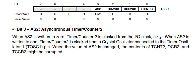

(#) sikolymester válasza Suncorgo hozzászólására (») Márc 5, 2012 /
Ejjha, nem rossz elv.
Megnéztem nagy hirtelenséggel az Atmega16-ot. Nos abban sajnos nincsen aszinkron külső órajel mintavételezés (lád a csatolt képet). De úgy gondolom, hogyha találsz olyan típust, amiben van ilyen, akkor az elv amit írtál működőképes lehet.
Persze más tészta, hogyha te is külső számlálóval csökkented az órajelet.

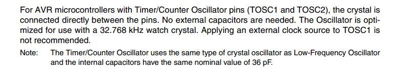

(#) zombee válasza sikolymester hozzászólására (») Márc 5, 2012 /
„Megnéztem nagy hirtelenséggel (...) abban sajnos nincsen aszinkron külső órajel”
Hát ez valóban nagy hirtelenséggel lehetett ha nem jutottál el idáig:
8-bit Timer/Counter2 with PWM and Asynchronous Operation
Ez nem tudom hogy mit jelent, azt olvasom hogy 32kHz-es kristályra találták ki de lehet hogy egy ilyen kéne?
(#) sikolymester válasza zombee hozzászólására (») Márc 5, 2012 /
Azért alaposan néztem meg, nem kell aggódni.
Az rendben van, hogy aszinkron működik, de csak kvarcról. Legalábbis az adatlap erősen javasolja. Külső órajel mérése ezzel kizárva.
Ráadásul, hogyha 32kHz-re van optimalizálva, akkor azt hiszem nem lehetne pontos működést feltételezni egy 50MHz-es jelről, már ha egyáltalán menne.

(#) Suncorgo válasza zombee hozzászólására (») Márc 5, 2012 /
Azt az aszinkron bemenetet 32768hz-es kavicsnak találták ki. Osztva pontosan 1hz lehet kapni, amiből van egy órád.
