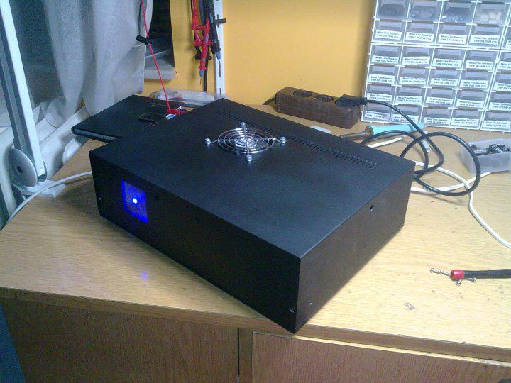

Nekem a Collektor által gyártott modulban van, több mint egy éve használom, rendszerességgel, nyáron nagy melegben szabadtéren is, eddig baj nem volt igaz, van egy nagy ventilátor is a doboz tetején ami kiszívja meleget, 1 A vannak hajtva diódák.
