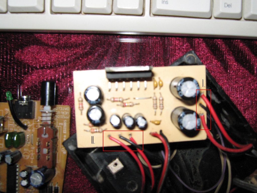

Építettem egy erősítőtt az említett ic-vel a csatolt képek alapján. Készlett első próbára indult, igaz néha volt gerjedés, miegymás, de zene közben nem lehetett hallani így átsiklottam a dolog felett, egyébként akksitöltőről próbálgatom, ami után persze kötöttem pufferkondikat(összesen 7700uF), egy 10µF-eset és egy kerámiakondenzátort. Első próbánál meglepően erősen szólt, a bemenetet pc-ről kapta(nagyon lekellett vennem a hangerőt, mert nagyon érzékenyen reagált. Már épp megijedtem, hogy erősebb lesz mint az asztali technicsem, de amikor egy bizonyos métrtéknél nagyobb bemeneti jelet kapott, egyszercsak össze-vissza elkezdte rángatni a hangszóró membránját, nem állandóan hanem....hanem igazából nem tudom hogy mitől fügött hogy mikor rántja meg majd engedi el s folytatódik a zene, de ismételte. Ez csak egy bizonyos bemeneti jelerősség felett jelentkezik, alatta viszonylag szépen szól. Minek lehet ez az oka??? Választ előre is köszönöm, Üdv. Bálint
Szerintem az lehetett, hogy túlvezérelted. 3,5A-es a kimenő áramkorlátja, ennek a túllépését csúnya tortyogással jelzi a legtöbb TDA. Kb hány Ohm-mal terhelted?
Egyik esetben 8ohmos, 3utas sony hangfal, másikban pedig egy 4ohmos mély. Mindkettőnél jelentkezett...
Még így visszatérve... Ha jól értem akkor ez alatt az áramkorlát alatt vmennyivel adja le amit bír szegény... Jól értem?! Mert ha igen akkor kicsit csalódás ez. Nem vártam tőle világraszóló nagy hangoskodát, de így elég gyengécske. Nem lehet esetleg hogy vmi más a probléma? S emellett a 3,5A mellett milyen feszültséggel számoljak(teljesítmény miatt érdem)? Mert ezt a két sony hangfalat egy régi rossz minihifivel túllehetett hajtani, pedig az tényleg nem volt egy erőgép.
Egyébként egy másik dolog még ezen felül... Néha fogja magát, és mintha vmilyen nem magyar nyelvű rádió menne rajta. Ez megtörtént már párszor. Egyszer pc-re volt kötve, és hallottam vmi mormolást, pausoltam és tisztán lehetett hallani vmilyen szöveget, másszor pedig egy hifi fülhallgatókimenetére volt kötve, és ott is hallottam... levettem a hangot a hifirő és ment. Érdekes élmény ez.
Bocs, hogy belekotnyeleskedek. Hány voltos tápról használod? Hidalva, 14Voltos tápról 20W-ot ad le 4 ohm-os terhelésen, 10%-os torzítás mellett(1kHz). 8 ohmon fele teljesítménnyel számolj. Hangosításra még így sem igazán jó ez az IC.
Helló! 12Voltos tápról megy és hidalt kapcsolás. Egyébként autóba lett volna kiegészítésképpen. Végülis egy próbát megért. iderült, hoyg egy mélyládanagy falat lenne neki... Bár még reménykedek hogy itt a probléma.
U.i.: Köszi a választ.
Még annyit, hogy a solti Kossuth adót vételezted az erősítőddel. Annak a hangját lehetett hallani. A bemenet és a test közé kötött 1nF-al meg lehet szüntetni a zavarást.

Megépítettem TDA2005 pdf-ben található kapcsolást. Az eredmény mély és magas egyaránt csak "recseg". Zenét nem is hallani benn. Szűrten 13V tápot kap. A puffer kondi 3300 µF + 100nF. Az IC autórádióból van. Ennek a problémának a megoldásában kérném segítségetek. Előre is kösz.
Én is megépítettem a TDA2005-ös végfokot, a sztereó változatot, de egy kisebb csalódás lett az eredmény, az előttem hozzászólókhoz csatlakozva. Pöcc röff indult, viszont az egyik csatorna magasabb jelszint mellett torzabb, mint a másik. Ami persze egy még magasabb jelszint után már teljesen mindegy, mert mindkét csatorna torzít és recseg. Az IC továbbá feltűnően sokat fűt. Szerettem volna egy kis 10-20 W-os erősítőt, ami egy IC-ben leadja a sztereó jelet, de ettől még az is olcsóbb, és kellemesebb, ha két TDA2030-at, vagy társait kötöm egymás mellé. Szóval tanulópénznek megérte, meg egyébként kis jelszinten szépen szólna, de nem nyűgözött le. Ha valakit érdekel a nyákterv azt is fel tudom dobni. Itt a kép a készült munkáról. |
