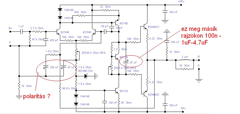

(#) szabi83 hozzászólása Aug 29, 2007 /
mi a hiba, mert nem lehet beállítani a nyugalmit

(#) lamalas válasza szabi83 hozzászólására (») Aug 29, 2007 /
A nyug.aram beallito bd139-es a hutobordan van a vegtranyokkal egyutt?

(#) szabi83 válasza lamalas hozzászólására (») Aug 29, 2007 /
igen!
10-20mA az ami nem mászkál el, ez felett, nem lehet beállítani, lezárt bemenetnél semm.
Ha jol sejtem az nem 10-20mA hanem 10-20mV az egyik emitter ellenallason. Szkopod van? Nem nezted, hogy gerjed-e az erosito?
Mellesleg nekem is lenne 1 kerdesem: hogy is van az hogy ne kerdezzuk meg ugyanazt a dolgot tobbszor kulonbozo topicokban? ide suss es ezt is nezd meg! Most pedig itt teszed fel ugyanazt a kerdest ....
„Ha jol sejtem az nem 10-20mA hanem 10-20mV az egyik emitter ellenallason.”
+ ágba raktam a multimetert, 10A es állásban áramfelvétel..
szkópom nincs.
azért kérdeztem itt, mert erre semm kaptam ott választ, igaz megoldottam egyformát raktam be.. 1k8=1k5.
Csak azert kerdem, mert a masik topicban azt irtad, hogy az emitter ellenallason mertel 10-20mV-ot. Na mind1. Ha viszont a tap + agaban mersz 10-20mA-t az azt jelenti, hogy az egesz erosito vesz fel ekkora aramot ... ez keves ehhez a vegfokhoz sztem! Kar hogy nincs szkopod mert gerjedest azzal lehetne vizsgalni ... esetleg azt megtehetned, hogy a kimenetre teszel egy kis teljesitmenyu (1/4 v. 1/2W-os) 4-10 ohmos ellenallast, elkezded emelni a nyugalmi aramot es kozben figyeled a kimeneti DC szintet is. Ha a nyugi aram hirtelen megno es ezzel egyidoben a kimeneti DC szint nem valtozik tul sokat, de a kimenetre tett ellenallas elkezd melegedni, akkor jo esellyel nagyfrekis gerjedesed van. Ha minden alkatresz tuti jo, a nyak is tuti jo, a beultetes is stb. akkor hirtelen masra nem tudok gondolni.
(#) Doncso válasza lamalas hozzászólására (») Aug 29, 2007 /
Szia! volna hozzád 1 pár kérdésem, érdekelne a véleményed, mégpedig arrol, hogy ha élesztem ezt a végfokot akkor szted egyből adjak neki +-55V-ot vagy van itthon egy 2x24 160VA ,pufferelve 33V-om és előbb ezzel próbáljam ki? Ja meg irják a fiuk ezt a lámpás élesztés dolgot, na ezt pontosan mekkora ízzóval kell? és ugye a +- ágba kell kötni, vagyis két izzó kell? És hogy teljesen lámának tünjek: a kapcsolásban szerepel 2db mje350 és 1db mje340, na ezeket is hütenem kell mint a végfoktranyókat vagy nem szükséges? Na nagyjából ennyi, remélem nem zaklatlak ezzel és segitesz. :worship: Válaszodat előre is köszi!!! Üdv: Doncso
„Csak azert kerdem, mert a masik topicban azt irtad, hogy az emitter ellenallason mertel 10-20mV-ot.”
Igen, az hajnalban volt, ebben a topikban nem arra hivatkoztam, hanem a "Holnap megmérem a táp és a vég közötti áramfelvételt." -re, amit ma mértem délkörül.. sry, hogy félre érthető voltam.
„ez keves ehhez a vegfokhoz sztem!”
szerintem is.
megtettem, kimenetre 10ohm 0,25W, rá a multit is:
alapban
DC: 36,2 mV, emitter R-n 1,2mV
tekergetve (pl -eddig tekertem fel maxra -)
DC: 78,4mV, emitter R-n 58,6mV
olyan 10 percig tekergettem, de a 10 ohm semmit se melegedett!
a nyug. potit tekergetve a kimeneti DC változik.
megyek átforrasztom a panelt
(#) szabi83 válasza szabi83 hozzászólására (») Aug 29, 2007 /
„megyek átforrasztom a panelt”
megvolt, de semmi változás :no:

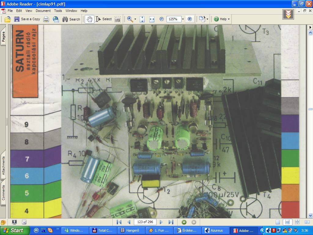

(#) Parázs Gábor hozzászólása Aug 30, 2007 /
Napot mindenkinek
Valaki épitete már ezt az erőlkődőt?
