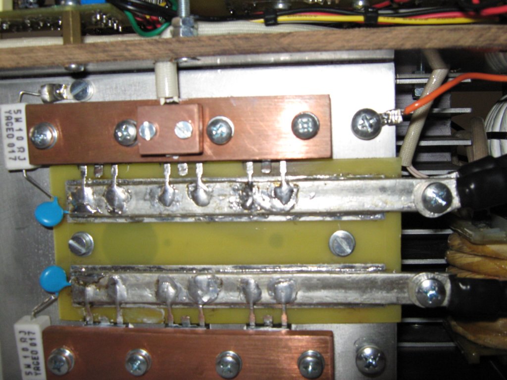

Ezen a képen az alsó ellenállás felett van egy SMD dióda. Az a te gépedben jó?
Egyébként én ezen a fotón szereplő gépbe 4,7nF-os 630V-os MKT kondit tettem.
(#) VillTMK válasza mpisti hozzászólására (») Márc 14, 2012 /
A 22ohmos ellenállással párhuzamosan nincs dióda.
(#1188260)
Az SMD dióda jó, és 2.2nF 2000V kondit tettem bele.
Az a fura hogy látszólag minden jó. De az üresjárati feszültség csak 42V és nehezen lehet ívet fogni vele. Ha sikerül is csak 70-75A a maximum.

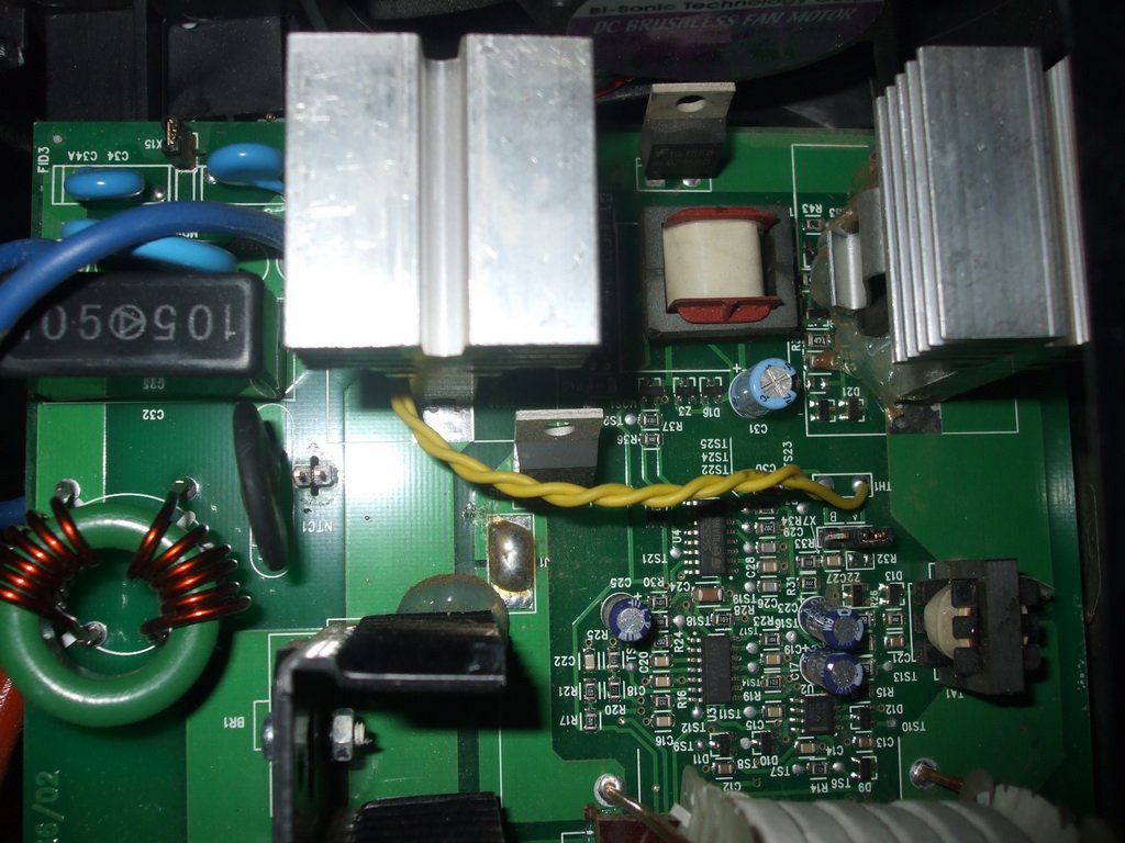

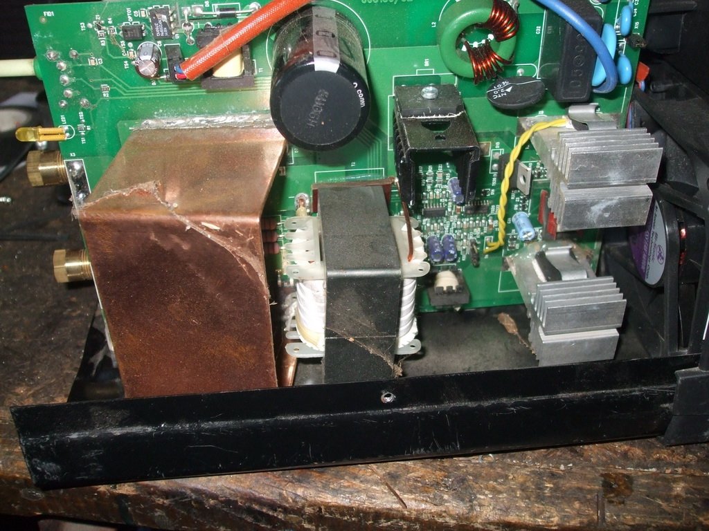

Ezeket a képeket érdemes megnézni, ez egy 80A-os gépnek a bele, vagyis az van ráírva.
Alapból a bemenő egyenirányítója csak 6A.
Ilyen alulméretezett valamit én még nem láttam

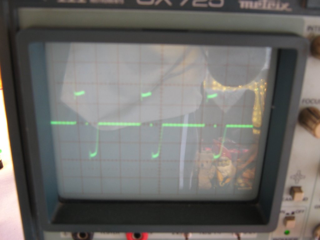

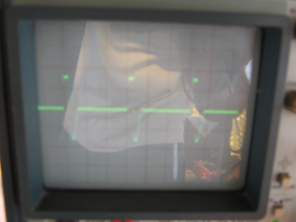

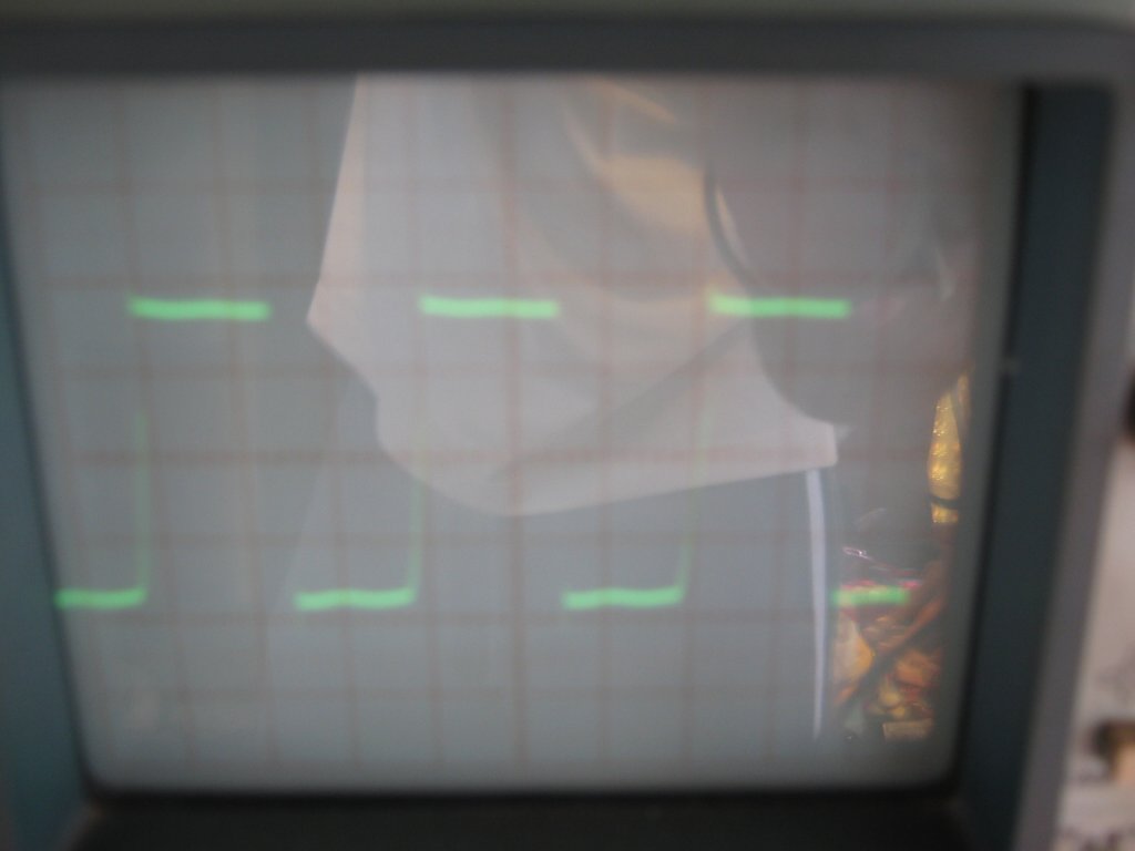

Kérnék egy kis segítséget.
Megépítettem a maci hegesztőt, de eldurrant az IGBT benne. IRG4PC50U IGBT van benne 2-2 db, a 2-2-ből 1-1 eldurran és a HFA15TB60 dióda, aminek a katódja a + feszültség ághoz csatlakozik.
A hegesztővel sikerült hegeszteni mielőtt tönkrement.
Először műterheléssel próbáltam azzal működött.
Készítettem pár oszcilloszkóp képet is a Tp2 trafó szekunder kapcsán.

(#) erdgab válasza akrobu hozzászólására (») Márc 15, 2012 /
A meghajtótrafót hogyan és milyen magra alakítottad ki,mekkora feszt mértél a zénereken,mekkora az üzemi freki,milyen maga a főtrafó?
(#) Tubi56 válasza akrobu hozzászólására (») Márc 15, 2012 /
No meg milyen volt a hangja? Nem zizegett, sercegett hegesztés közben? Az áramváltótekercset nem fordítva kötötted be?
(#) akrobu válasza erdgab hozzászólására (») Márc 15, 2012 /
A meghajtótrafó EE30-as mag légrés nélkül. A zénereken a feszültség 5,4V. A főtrafó E65 mag a leírás szerint(20menet és 6 menet) légrés 0,1mm.
(#) akrobu válasza Tubi56 hozzászólására (») Márc 15, 2012 /
Nem zizegett, se nem sercegett. Az áramot tudtam szabályozni hegesztéskor. A letapadás védelem is működött, amikor beleragadt 80A-en ment utána 2-3 mp-re visszavette 40A-re. Hegesztettünk vele 80-90A -al egy 5 centis varrat után kisautomata le. Eddig ment. A hegesztés előtt vagy 2 órán át méregettem műterheléssel 30A-el szépen ment, de volt olyan is hogy feltekertem 70A-re.

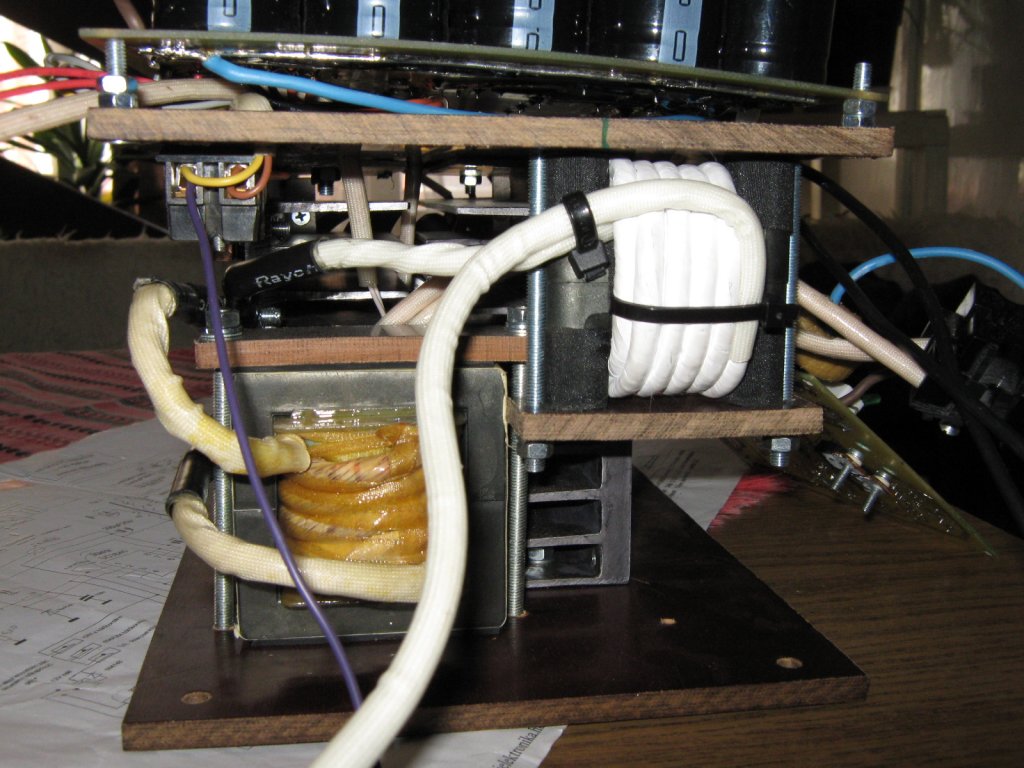

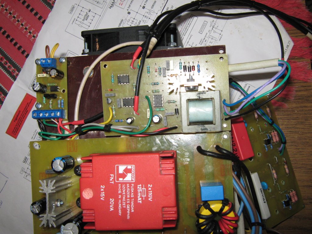

(#) akrobu válasza akrobu hozzászólására (») Márc 16, 2012 /
Néhány kép a pukkantógépről.
(#) erdgab válasza zoz11 hozzászólására (») Márc 16, 2012 /
Ejnye,megint nem nézted meg a múltkor linkelt rajzot.
(#) erdgab válasza akrobu hozzászólására (») Márc 16, 2012 /
Mindenképpen valami vezérlési hiba okozta a pukkanást.Ami nekem nem nagyon tetszik,ha jól látom a meghajtótrafótól jövő vezetékekkel valami még össze van fogva,azt nem kéne.Amúgy is hosszúak azok a vezetékek,jobb lett volna páronként összesodorni őket és úgy odavezetni minél rövidebben,ahogy csak lehet.Hasonló esettel keresett meg pár hete egy építő kolléga,nála is minden jónak mutatkozott,mégis elposszantak az IGBT-k és egy HFA dióda.Nála egyértelműen vezérlési gond volt,nevezetesen a meghajtó trafó okozta a gondot,nem tudtak az IGBT-k lezárni és pukk.Valami hasonló dolog van nálad is,de nem tudok egyértelműen választ adni.Okozhatta az áramváltó is,ha fordítottan van bekötve.Nem kell elkeseredni,át kell nézni mindent újra,ha van szkópod,mérni jelalakot,vannak itt a fórumon hozzáértő segítők,kik meg tudják mondani,hogy jó vagy sem.
(#) akrobu válasza erdgab hozzászólására (») Márc 16, 2012 /
Köszönöm a segítséget, a meghajtótrafó vezetékeket át fogom alakítani. Megfogadom a tanácsodat, méregetem egyenlőre a vezérlést.
