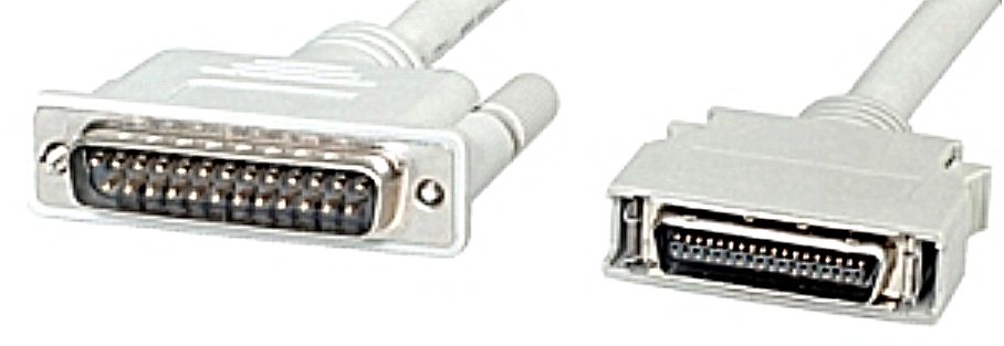

Nálam itt van egy color 4600dn nyomtató. Nagyon jól dolgozna, csak tönkrement az ethernet csatolója. Menne LPT portról is, de ilyen párhuzamos port csatlakozót még nem is láttam.

Állítólag azt írták itt , hogy a színes gép nem jó .Az LPT port milyen rajta , hogy még nem láttál olyat ?Nem csak egy fordító kábel kellene hozzá ?
(#) gulasoft válasza pjg hozzászólására (») Márc 14, 2012 /
A párhuzamos kábel egyik fele 25 pines csati ami a pc-re megy, a másik fele, egy nagy böszöm dugó, amiben nem tüskesorok vannak, hanem ilyen lapocskák egy elválasztó középső szigetelő két oldalán. Ez a szabvány printer kábel.
(#) JZoli válasza pjg hozzászólására (») Márc 14, 2012 /
Van olyan vezeték egy átalakítóval együtt ami LPT-ben végződik és az eleje meg USB-s. Az használható még ebben az esetben!
(#) pjg válasza mazi hozzászólására (») Márc 14, 2012 /
Nem színessel akarnék nyomtatni. A feketéje eszméletlenül jó. Fekete és jól takar.
Ilyen kábele van. Link A végén DB25M és C36miniM csatlakozók vannak. Ez utóbbi a gond.
(#) pjg válasza gulasoft hozzászólására (») Márc 14, 2012 /
Á! Nem ilyen. Kis pici csatlakozócska van rajta.

(#) pjg válasza pjg hozzászólására (») Márc 14, 2012 /
Ilyen:
