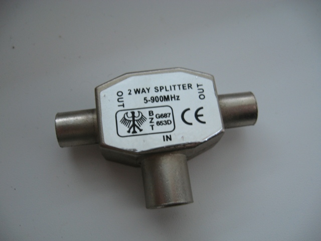

Szervusztok!
A mellékelt fotón látható elosztóm van, rajta egy bemenettel (T-Home IPTV), és 1 analóg TV-nek való, valamint egy Cisco modemrútert kiszolgáló kimenettel (erre van rákötve a set-top box, amely digitális jellel táplálja a CRT tévémet, de ezt hamarosan Full HD-sre cserélem). Tehát, az analóg TV jelét szeretném megosztani, hogy 2 TV-t tudjak használni. Mit kell tennem? Esetleg cseréljem ki az elosztót olyanra, amelyen 1 adat, és 2 analóg TV kimenet van? (Ezért nem haragszik meg a szolgáltató?) Ui. Olyant is hallottam, hogy egyesek másik elosztót tesznek be, amely magasabb frekvenciákat is átereszt, így több csatornát tudnak nézni, mint amennyi nekik jár, de én természetesen nem akarok ilyent csinálni, eszembe sem jutott.
Ezt a ládafiában találtam.
Ez az elosztó éppen jó lesz két tévé közti megosztáshoz.
Sárga elosztót dobd el gyorsan, mert azt nem érdemes bekötni. Esetleg sima antennára jo, de kábeltvre nem.
Vegyél boltba 300ft kb egy sima kettes, de normálisa fém szürke elosztót, az jó minőségű, s a céges elosztót meg hagyd meg mögé ragd be.
