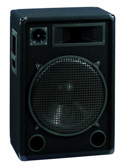

A piezó közép és magas nem túl biztató, és ha ebből indulunk ki akkor a mélyhangszóró is hozzáillő lesz. Nem nehéz ennél klasszisokkal jobbat építeni. De ha venni akarsz akkor legalább tölcséres driver legyen benn ,ne piezó.

Csupán a viszonyítások végett. Ez a driver amit nekem példának küldtél, beépíthető abba a hangfalba amit én szeretnék használni? Tehát az a fal 400W, ez a driver 70W. Tudom, hogy ez egy hangváltón megy keresztül, tehát teljesítményileg megyen hozzá? Nem igazán típusról van szó, hanem a teljesítmény.
(#) ptesza válasza mraulajos hozzászólására (») Márc 15, 2012 /
Látszólag logikus a kérdésed. A válasz ennél egy kicsit bonyolultabb . Az érzékenység a kulcsszó. Pl a mélyközép 93 dB érzékenységű , a magas driver 104 dB. Ez azt jelenti ,hogy 1W bevitt teljesítmény hatására mekkora , hangnyomást produkál. Viszonyításképp elmondom ,hogy 3dB hangnyomáskülönbség 2X olyan hangos. Ebből biztosan ki lehet következtetni ,hogy ha ezt a két hangszórót szeretnénk együtt használni akkor a magast csillapítani kell egy soros ellenállással , vagy inkább egy L-PAD -al.

Tehát itt a hangnyomás különbség 11 dB, ami azt jelenti, hogy a driver kb. 6-7x hangosabban fog szólni mint a mélyközép? (Ennek a hangfalnak az adatlapján 97 dB van.)
(#) sound.man válasza mraulajos hozzászólására (») Márc 15, 2012 / 1
Azt a ládát amit kinéztél, omnitronic-ot szerintem felejtsd el, tényleg egy használhatatlan akármi. Piezo meg egy 15" nyomó az minden, de nem hangfal.. Gondolom jó érzéketlen hangszóró 88-90dB-es közép hangok tuti nem jönnek ki belőle és mellé egy piezo ami 10kHz-nél sivít.. Egy érzékeny 15"-os nyomóhoz is egy olyan driver kell amit lehet vágni 2kHz-nél. Oda jó ahol az a lényeg, hogy "hangos" legyen. Amennyiből megvennéd azt a ládát, annyiból használtan tuti tudnál venni két használhatót. Nagyon nem ajánlom azt az omnitronic-ot.
