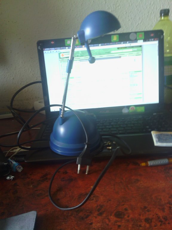

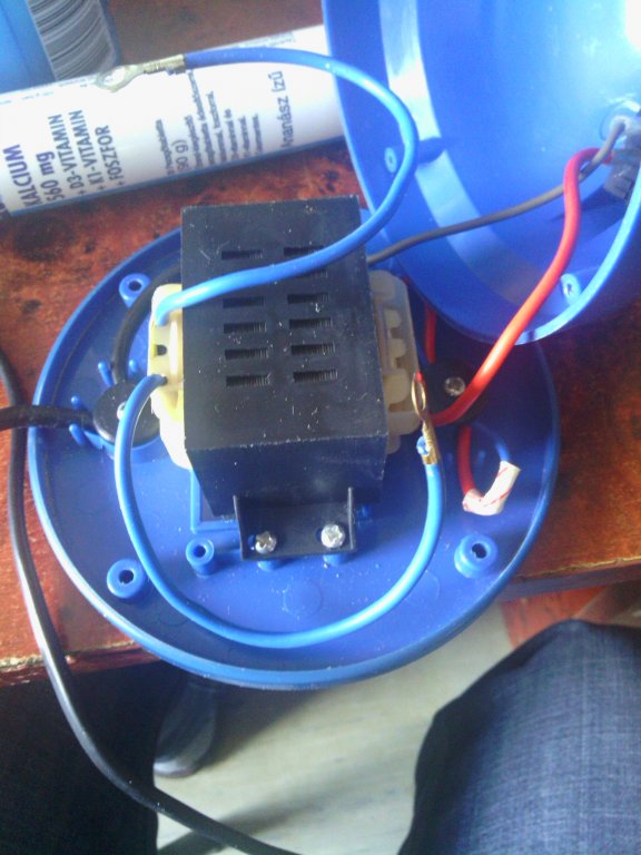

Van egy asztali lámpám amiben kiégett az égő. Nem szeretnék venni másikat bele. LEDessé akarom átalakítani. Van benne egy táp ami mellé van egy címke ragasztva. Ez áll rajta: 12V 20W alatta lévő sorban meg AL-105. Meg oldaható lenne ezzel a LEDek meghajtása vagy sem?
(#) vicsys válasza downhill hozzászólására (») Márc 20, 2012 /
Megoldható.
(#) downhill válasza vicsys hozzászólására (») Márc 20, 2012 /
Szia! Köszi a PC ventillátor szabályzó ami a kapcsolások között van fényerőszabályzónak jó lenne ehhez? Itt van 2 kép a lámpáról. A 2 kék vezeték az égőhöz ment. a másik kettő piros meg a kapcsolóhoz.
