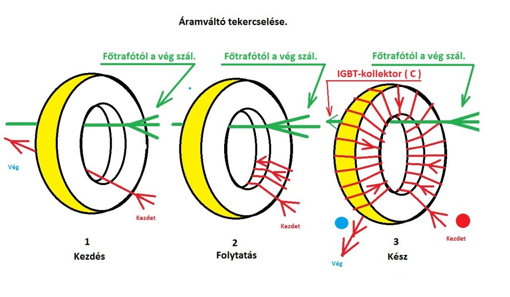

A lezáró ellenállás ott lesz az áramváltó trafó kivezetéseinek a végén,előtte még van dióda vagy dióda híd.Rajz nélkül kissé nehéz.
Összekalapáltam egy rajzfélét az áramváltó tekercselésére és a helyes felhelyezésére a főtrafó vége kivezetésre,így nem kell külön méricskélni,hogy jó vagy nem jó.Ennél érthetőbben,jobban már nem tudom megmutatni,talán ez így jobban segít.
Nagyon jó, de az utolsó rajzról vedd le a kék pontot. És az összes rajzra a "főtrafótól a vég szál" bevezetéshez tegyél egy pontot. Így a ponttal jelölt kivezetések a kezdetek, a rajzokban a ponttal jelölt kivezetések minden tekercsnél a kezdeteket ( vagy a végeket ) jelentik. A rajzodon, ahogy a tekercselést elkezdjük, az a kezdet ( mondjuk ), tegyünk oda egy pontot. Ha kell még rá tekercs, akkor ugyanabból az irányból befűzve a drótot az új tekercsnek ez a kivezetése is kezdet lesz. Ha valakinek zavaró, hogy egy menetes jelen áramváltó primer tekercse, akkor nem kell áramváltóra gondolni, mert az egy menetes tekercset akár tovább lehet folytatni is, lehet több menet, de ugyanabból az irányból befűzve a drótot az összes tekercsnél, mindegyik egyforma lesz, tehát az összes vagy kezdet, vagy vég. Mindegy minek nevezzük, a lényeg, hogy a ponttal jelölt kivezetések azonos polaritást jelentenek. Továbbmenve: azonos feszültségirány fog bennük ébredni a mágneses tér hatására, tehát, ha bekapcsoljuk. Vagyis, minden ponttal jelölt kivezetésen például pozitív feszültség fog indukálódni. ( vagy negatív, de mindegyiken )
( Hát, ezt tényleg nem egyszerű leírni... )

Köszönöm a hozzászólásodat! Valóban nem egyszerű leírni mindazt amit ........ Arra gondoltam,talán jobban érthető az elkészítés vagyis inkább a helyes elhelyezés a főtrafó vége szálon.Talán zavaró lehet a kék pont a vége felirat mellett,de valahogy szerettem volna megkülönböztetni a szálakat.A főtrafó vége kivezetéshez szándékosan nem tettem pont jelölést.Aki a rajzzal összeveti a mostani áramváltó mellékletet és az az előttit is,szerintem érteni fogja a dolgot,ha nem akkor kérdezzen (vagy ne álljon neki a gépnek ).
