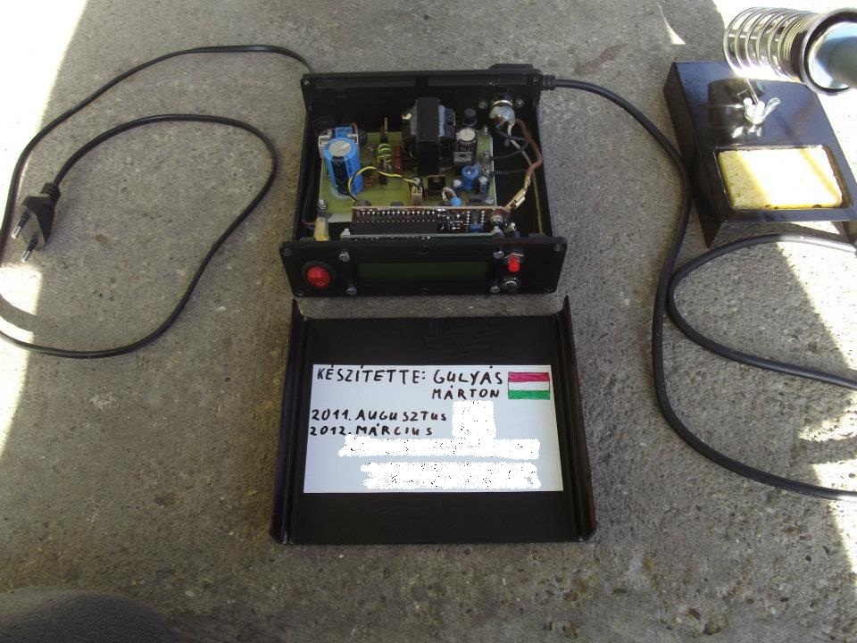

Nagyon szép munka, egyet-kettőt kivéve. A kijelző felfogatása pocsék megoldás. A poti meg a nyomógomb mehetett volna még egy picit jobbra. Ha a potira teszel forgatót, akkor takarja a kijelzőt, ami szintén csúnya.

(#) AMD hozzászólása Márc 20, 2012 /
Köszönöm a dícsérő szavakat. Potméter nincs rajta csak nyomógombok. Tehettem volna kicsit jobbra is de ott már volt lyuk. A kijelzőt milyen módszerrel lehet még felfogatni?

(#) Zoli_bácsi válasza AMD hozzászólására (») Márc 20, 2012 /
Lehet süllyesztett fejű csavarral, majd egy díszkerettel eltakarni a csavarfejet. (Nem bántásként írtam a kritikát, meg kell hagyni, kemény szavakat használok mostanában)

(#) karaszbandi válasza AMD hozzászólására (») Márc 20, 2012 /
Például dupla rétegű előlap. A doboz eredetibe süllyesztett csavarok és a külsőnek egy nyomtatott, feliratozott előlap. Ezt a leg egyszerűbben egy síma papírra nyomtatva és laminálva, kétoldalas ragaccsal feltéve. Sokkal szebben mutatna.

(#) Johnny0004 válasza AMD hozzászólására (») Márc 21, 2012 /
Szia! Nálam nem látszik semmi a kijelző felfogatásból, mert NyÁK az előlap és ahhoz van forrasztva egy vastag rézdrót, mint tartó, és az átmegy a kijelző négy sarkán lévő lukon, és oda van forrasztva.

(#) Laslie válasza AMD hozzászólására (») Márc 21, 2012 /
Nagyon pöpec lett! Tetszik, hogy ilyen kicsi dobozba raktad.
A másik képet még láttam tegnap este, és meglepődve láttam, hogy a méreteihez képest nagyon kicsi trafó került bele. (Szerintem, érdemes lenne készítened egy olyan képet, ahol nem látszik a fedél belső fele.)
A kapcsolások között látott forrasztóállomások kapcsolási rajzain látható trafók ennél nagyobbnak tűnnek nekem. Egy tovább épített, átalakított kapcsolási rajz alapján készítetted, vagy csak engem tévesztenek meg az eredeti kapcsolási rajzok?
(#) karaszbandi válasza Laslie hozzászólására (») Márc 21, 2012 /
Kérdés az, hogy hány W-os a páka. Ha a normál 50W, akkor kissé soványnak tartom a rtafót.
(#) mate_x válasza Laslie hozzászólására (») Márc 21, 2012 /
Ha jól tudom, akkor kapcsolóüzemű tápegységet épített hozzá, és azért olyan kicsi a trafó.

(#) AMD válasza Laslie hozzászólására (») Márc 21, 2012 /
Eltüntettem a nem ide illő részeket, hogy a belsejéről is legyen fent kép. Mate_x-féle digitális forrasztó állomás amit a videó pályázatra készített. Skori 20A-es "dugasztápja" ciripel benne. Az első verziós tápban ennél kisebb trafó volt ami üveghangon tudott 50W-ot. De mivel túl szerettem volna méretezni így belekerült egy EI33-as trafó ami tud vagy 300W-ot. Azért döntöttem kapcsolóüzemű táp mellett, mert így sokkal kisebb (nem hátrány a kis műhelyemben) és nincs 50Hz-es búgás sem ami az őrületbe tud kergetni.
Köszi. Megtaláltam Skory honlapját, és ott a "dugasztápot". De az ott "csak" 12V-os. Viszont ugye a pákának 24V kell. Mit alakítottál át a tápon, hogy 24V-ot tudjon kiadni?
Szétszedtem a trafót és áttekertem.
