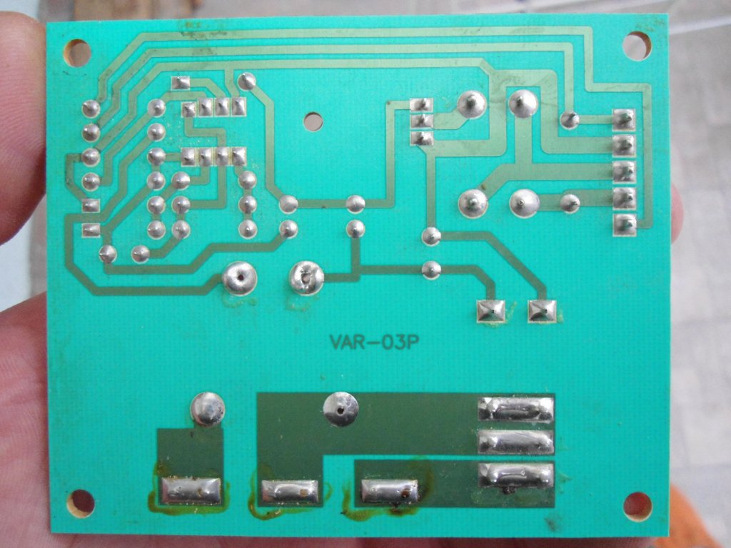

A Z1-en és a Z2-n a 85C után van a lényeg. Valahogy így: BZX85C12V Ez egy 12V-os zener jelölése.
Tehát a zener feszültségértéke a 85C után látható kell legyen. Mindkét zener a BZX családba tartozik, ha kinézetre egyformák, akkor a 85C osztályba. De a feszültségük értékét a 85C utáni felirat tartalmazza. Egyébként ennek a kártyának van valamilyen típusa. Jó lenne azt is tudni, hátha könnyebb lenne a segítségnyújtás.
A fröcskölést okozhatja a fojtó trafó menetzárlata (ha régebben ezt nem csinálta),vagy egyszerűen kevés a menetszám a fojtáson.
Esetleg erre nem hasonlít a kapcsolása? A tranzisztor és a zenerek típusa másodlagos, és az se zavarjon, hogy a mellékletben szereplő rajzon nem relé kapcsolja a trafót.
Igazad volt pisti tényleg rajta van a feszültség érték oldalrol éphogy belehet látni eddig nem vettem észre 12volt van rajta. De a relé adatlapja szerint a relé maga 24 volt akkor ez hogyis van? A lapnak tipusárol nemtudok csak ez a var-03p felirat van rajta.
Akkor Varstroj. Szlovén gyártmány. Nos, ezt a feszültség gondot úgy oldják meg, hogy pl. a trafó 12V-os. Üresjárásban van az 15V is, egyenirányítás és pufferolás után már kb. 21V , erről a feszültségről vígan meghúz a 24V-os relé, de simán meghúz 18V-ról is. A benntartáshoz meg elég már 10-11V is, ha elég érzékeny a tekercs. Az alacsony tápfesszel a relé szempontjából csak az a baj,hogy a meghúzáskor a kisebb mágneses húzóerő miatt az érintkező lassabban záródik, intenzívebb lesz a bekapcsolási ívképződés, emiatt előbb elhasználódik az érintkező felülete.
szoval azt mondod akkor hogy 12voltos trafo kell bele!
Ha van kéznél, nyugodtan kipróbálhatod. De ha 15V-os van, akkor az is jó lesz. Csak arra figyelj, hogy a tápfeszt stabilizáló zener előtét ellenállása ne melegedjen nagyon.
ok majd holnap kajtatok eggyet. Köszönöm a segitséged!

Kicsit kutattam találtam egy 12.5 voltos trafot 150ma 1.875va ezzel meglehet nézni?
Csatlakoznék én is dobo-hoz, bocs a félrevezetésért, akartam is írni hogy előbb próbáld ki 12V-al, ne rögtön 24-el, mert baj történhet!
semmi baj nemtörtént ugyhogy nemkell bocsánatot kérnetek én nem adtam elég infot nektek.
Próbáld ki, és meglátod.Egyébként hány ohmos a zener előtti előtét ellenállás?
Ezt csak azért kérdezem, mert ha ennek az értékét tudjuk, akkor könnyebb a trafó feszültségére következtetni.Egy jó minőségű fotó sokat segítene a kártya mindkét oldaláról.

A mellékletben a küldött képek alapján készített kapcsolási vázlat. Az X1 csatlakozó bekötése az általam elképzelt verziót tükrözi, nem biztos hogy a valóságban így van. A vázlat szerint egyutasan van egyenirányítva a feszültség a D1 diódával. Az X1/4-5 lábai közé kötött startgomb benyomásakor húz meg a relé, és az elektronika is ekkor kap tápfeszt, amit a Z2 zener korlátoz az elektronikának megfelelő értékre. A motor és a poti bekötése csak elképzelés, mint ahogy fentebb is írtam. Tehát -szerintem- kb. 15V-os trafó lehet a kártyán.
Szia! Ok akkor kb 15 voltos. Közben megnéztem az x1 csati bekötését a potméter az 1,a motor a 3,a potméter másik szála megy a pisztolyba az a 4 a 2 megy a nagy trafora és az ötös az egyenirányitora és a motor másik szála is a nagytrafora megy gondolom az a föld. Köszönöm a segitséged nem keveset foglalkoztál vele!

Szevasz Atesz. A trafó 220/12v. Nekem is a hegesztőmben egy ilyen vezérlőkártya van azzal a különbséggel, hogy a relé le lett cserélve. TIP Tronicod van neked is?
Látom a bekötéssel se vagy teljesen tisztába. Csináljak egy rajzot, hogy mit hova kell kötni? (most csináltam meg, hogy a motorhoz a kakaót ne a hegesztőáramból vegye)
Előkerült nálam egy eredeti Varstroj tolókártya. Megnéztem a trafót, 15V-os. Ha lehet, ilyen feszültségűt tegyél bele.
