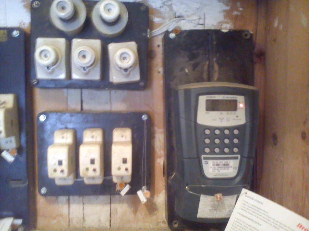

Van egy új probléma kapcsoló nélkül bekötöm a 400V-ra és kb. 10 mp után a villanyóra lekapcsolja a rendszert. Ilyen óra van fent csak ugye 3 fázisú ,esetleg ez okozhatja a problémát,mert az előző óránál még kitűnően működött a trafó 400V-ról is. Bővebben: Link
A villanyóra vagy a kismegszakító kapcsol le??
FI-relé van-e? Normális földellés? Mennyi amperes a kismegszakító(k) van, külön szakaszolva? Kicsit jobban írd le a hibát és a jelenséget, így nehéz kitalálni.
A villanyóra kapcsol le. (3*230V; 3*20A) a kismegszakítók 25A-ek. FI-relé nincs.Földelés utólagosan de be van kötve az egész házban. csatoltam egy képet az óráról.
Ez egy 230/400V-os ívhegesztő. 230V.os állásban tökéletesen működik, de 400V-os állásban bekapcsolás után kb. 10mp múlva a villanyóra lekapcsol. (ezt a hibát csak azóta produkálja mióta fel lett szerelve ez a mérőóra)

A fázisok külön-külön a nullához képest és egymáshoz képest rendben vannak?? Gyanítom egy laza kötés van a rendszeredben és aszimetrikus lessz a betáp amit az óra hibának vesz és leold.
Ez jónak tűnik. Menet zárlat nem lesz, mert nem melegszik. Szerintem a trafóban nincs hiba. Próbáld meg másik helyen beüzemelni. A szekunder 4,5mm átmérőjű kerek huzal vagy 4,5x4,5 profil? Hány ampert tud a gyártó szerint a trafó?
A hálózat azon részét tavaly nyáron huzaloztam újra. Bár azt észre vettem hogy a 3 fázis közül az egyiken 180-190V (!) van, közvetlenül a villanyóra után úgy hogy semmi terhelés nincs rákötve.

Te huzaloztad az oszlopról? :hide: Mert a hiba az áramszolgáltatói oldalon van.. (az óra előtt). Ebben a témában itt tudnak segíteni. Javaslom próbáld ki máshol is ,de multit vigyél.
Nem teljesen, a ház 2005-ben bővítésen esett át, akkor a régi alu kábelek ki lettek cserélve rézre a lakott részen belül.Én az erre csatlakozó kábeleket cseréltem ki (ezek mennek a műhelybe).
Nekem szintén most lett minden rézre cserélve, 2szer jött a szolg. mert nemigen húzták meg a tsavart az óránál. A hiba kiszűrése úgy történik hogy fogsz egy nagy teljesítményű fogyasztót, fázisonként ráteszed és méred a feszt ahol esik ott a gubi. 6 mérés mert a fázis-fázist is mérni kell. Habár nálad úgyis leold az óra ha hiba van.
Valami nem az igazi. A képlet egyszerű. Ha valaha nem fizettél hozzá járulást, akkor nem lépheted túl a 32A a3fázison ezt óra cserénél bevasalták. Érdeklődj utána, milyen elosztásba kaptad. Ha három fázis akkor legyen is meg. Reklamálj érdeklődj, Aztán vissza lehet térni a problémára. 2*16A-ről még nem hallottam, más osztás pedig neked nem jó a trafód számára.
