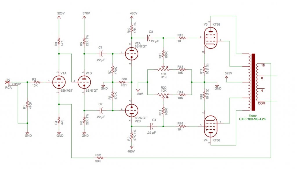

Ennél a kapcsolásnál meg lehet valósítani a trióda/pentóda átkapcsolót? Miben kell módosítani a kapcsolást? Esetleg valaki meg tudná rajzolni? Köszönöm a segítséget!
Mivel búrán belül van katódra kötve G3, nem nagyon tudsz rajta módosítani...
Főleg, mert a rajz ráadásul hibás is. Nem az 1. rácsot kötjük UL-be, hanem a másodikat. Ez a kapcsolás - ha jól van rajzolva - maga egy trióda-pentóda átmenetet képvisel.
