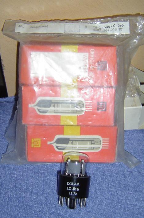

Sziasztok, vettem néhány vadi új "jelzőizzót" . Sajnos szembesülnöm kellett vele, hogy a gyári csomagolásból két különböző üveg burájú cső került elő. Nincs valakinek elfekvőben egy ilyen vastagabb formájú? Külön tetszik a raktári jelzés a zacskó tetején
