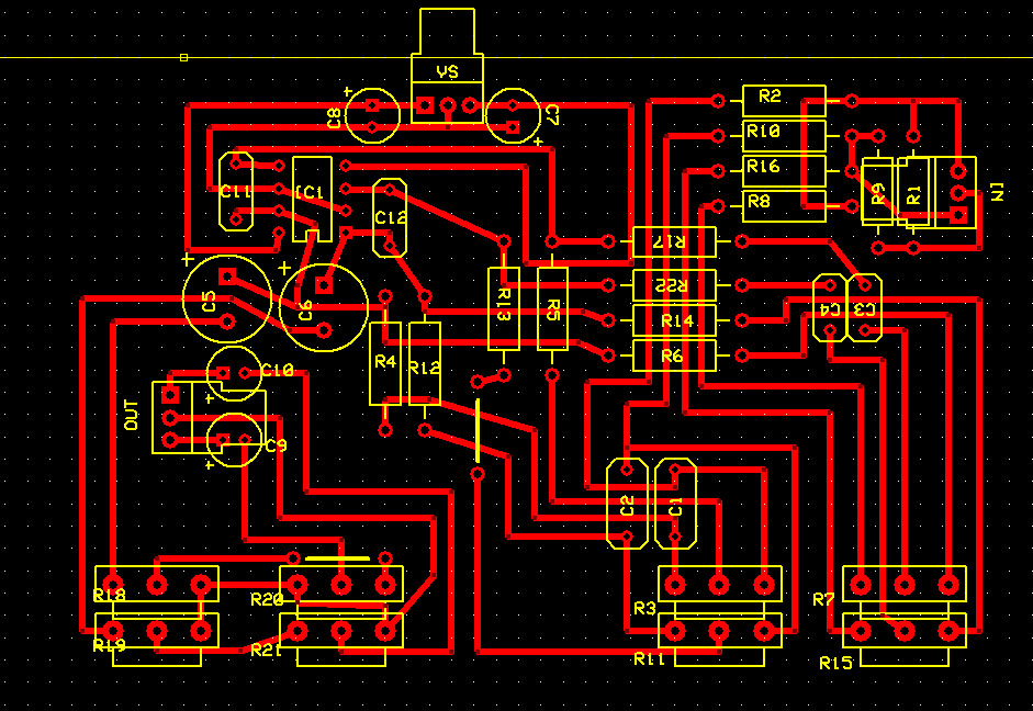

Sziaztok,
megépítettem azt a hangszínszabályzót amihez már régebben kértem segítséget. Végülis valahogy magamnak megcsináltam a NYÁK-tervet. Megépítettem, de nem igazán azt csinálja a kapcsolásom, amit elvárnék tőle. Arra gondolok, hogy csak zúg, a hangerő poti tekergetésére sistergő hanggal reagál. Itt van a kapcsrajz és NYÁK-terv. Mit ronthattam el benne? Esetleg ha másikat kellene csinálnom, akkor OPA72GP-vel tervezném, ahhoz két lábat kell felcserélni az adatlapja szerint. Elvileg sokkal jobb zaj/jel viszonnyal és hangminőséggel bír mint a TL sorozat.
Ennél biztos jobb a zaja.. Mert itt fel van cserélve az elvi rajzon az IC két-két (+/-) bemenete. üdv! proli007 |
