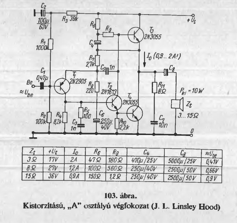

Ha csak annyira állítod a nyugalmi áramot, hogy eltűnjön a keresztezési torzítás, akkor az nem A, hanem AB osztályú lesz. Egy rendesen beállított A osztályhoz annyi áramot kell folyatni a tranyókon (sorban, egymáson), hogy a legnagyobb kivezérlésnél se zárjon le egy tranyó. ( Valaki ezt nagyon szépen megfogalmazta itt korábban. )
Ha meg az egyik végtranyó áramgenerátornak van kötve, akkor az általad említett dolog nem is működik.
"Fejenként" 1.2A körül állítottam be, mielőtt beépítettem a végeket, de be akarom mérni, ahogy meglesz az emlegetett kiegészítő áramkör. A zenei csúcsok miatt törekszem a teljes kivezérelhetőségre, tehát ehhez mérten játszok majd az áramokkal.

Üdv! A JLH áramgenerátoros működéséből, és a mért 1,2A nyugalmi áramból 4,3W szinuszos maximális teljesítményt számoltam 6 ohm-ra. Ez 14,4V csúcstól-csúcsig. A 10W eléréséhez a fenti terhelésen a 27V tápfeszültségből a 22V csúcstól-csúcsig már necces, a nyugalmi áramot pedig 1,8A-re kéne növelni. Ehhez a fotódon látható hűtőborda levegővel érintkező felületét kevésnek érzem gravitációs hűtésnél. Remélem találsz jó kompromisszumot a leadott hő és teljesítmény között.
Szia! Nem tudok most erre mit mondani, mérnem kell több mindent, sose ment a kiszámolás, ezért kellett több műszer, mint egy átlagos amatőrnek...
![]() A szkóp 21-22Vos csúcsokat írt ki, amikor véletlenszerű - szerinte szabályos időközi - mintavételeket csinált, de generátorról és műterheléssel egzakt lesz a dolog. Eszem szerint 3szög jellel is mérek, annak tuti észreveszem a gömbölyödését. No, neki is fogok, felhozom a műtőbe a darabot, beszámolok a látottakról.

Egyik csatorna terhelve. Műterhelés 6x1 Ohm 5W sorbakötve Tápfeszültség = 27V Üresjárati nyugalmi áram = 1.4A Torzítatlan színusz kimenet cs-cs = 24V RMS = 8.44V Frekvencia = 1 kHz Bemeneti feszültség = 2,74V RMS !!! Ez döbbentett meg igazán.
Egy 6 ohm-os hangsugárzó impedanciamenetében 10 ohm, vagy nagyobb is előfordulhat. A 21-22V mérési eredmény erre utal. Ohmikus terhelésre - ahol 6 ohm-on 1,2A ->7,2V feszültségesést hoz létre - várhatóan igazolódik a papírforma
![]() Szerk.: most látom a '0478 bejegyzést.
Erősen leragadtam az áramgenerátor gondolatánál, hivatkozás most látom a T3 a nyugalmi áram kétszeresének leadására is képes T2 lezárása esetén.
Az előzetes számításaim sajnos hibásak. (A bemenő és kimenő jel rátájának egyezni kéne 1+R7/R8-cal.)

Idézet: „(A bemenő és kimenő jel rátájának egyezni kéne 1+R7/R8-cal.)” Ez nem igazán teljesedik nálam... ![]() Bár meg tudom hajtani valószínűleg az erősítőt, de azért ezt sokallom, majd' 6-7V cs-cs a meghajtójelem! CD lejátszóról és a szalagos deckről is fülre elégségesnek gondolom, kérdés a RIAA korrektorom mekkorát ad ki, holnap kiderül...

Próbáltam színkód alapján beazonosítani az ellenállásokat, sajnos sikertelenül. Bővebben: Link Feltűnt viszont a BC212 lábai szinte táncra perdülnek. Hibás beültetésből inkább következne működésképtelenség mint erősítés csökkenés, de gondoltam inkább rákérdezek erre a szokatlan formára.
Nem BC212 van benne, hanem 2SA970... B-C-E kiosztással. Remélem nem raktam bele fordítva, bár mindent tudtam állítani a potikkal, nem tudom, mindjárt ellenőrzöm eggyen, melyik végéről számoltam a dolgot.
Gondoltam, hogy valami turpisság van a dologban, azért linkeltem magát a hozzászólást. A visszacsatolás ellenállásai helyes értékűek? (A monitorom nem adja vissza kellő hűséggel a színeket.)
Holnap átnézem a dolgokat. A cuccot szolgaian a nyák feliratai alapján ültettem ugyan, de ránéztem az elvi rajzra is közben. Valami lehet, mert ezt nagyon nagy (ca.3x) meghajtás kell neki, ahhoz képest is, mint a Sipos könyvben is van és itt is megtalálható. 0.41-0.9V-ot ír a táblázat a tápfesz és a terhelő impedanciától függően.
A másik oldalba BC212B van, valamiért eltérő tranzisztorokat használtam, elsőre túlhajtottam egyet - vagy nem ? - mindenesetre a hfe miatt került típusra két különböző a válogatás során.
Az "ős" JLH-nál az első tranyó bázisára közvetlenül megy a becsatoló kondenzátor, az én változatomban van egy soros 1 kOhm is. Hátha felfigyel egy JLH-s még a dologra és prezentál egy adatot az övéről?!
