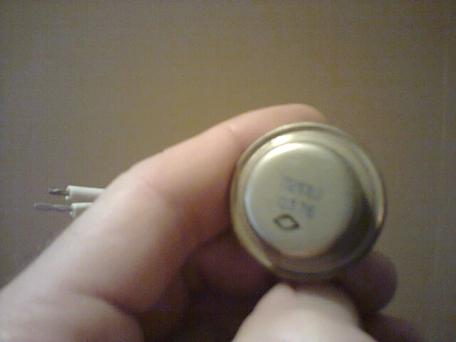

Helló mindenki!
Ez az állat harap? :hide:
Mi lehet ez és hova tudnám használní?
A sapkán ez van:?210?.
Köszönöm a segítséget!
(#) kadarist válasza Pety_ hozzászólására (») Ápr 2, 2012 /
Ez egy spéci germánium teljesítménytranzisztor.Adatlap
(#) Pety_ válasza kadarist hozzászólására (») Ápr 2, 2012 /
És hova tudnám használní?
Mi a lábkiosztása?
Alulnézetből: K, B, E Bővebben: Link
Áteresztőtranzisztoros tápegységben lehetne felhasználni, vagy transzverter kapcsolásban.
Bővebben: Link De jó lenne, ha meglenne a leszorító kengyel is, amivel hűtőfelülethez lehet szorítani.
2db van belőle és van még valami kisebb amiből nem tudok kiolvasni semmit. Leszorítókengyel az nincs .
